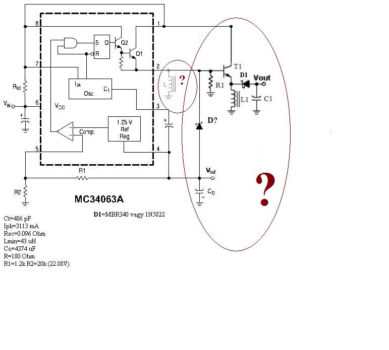

Már majdnem kész van az áramköröm, de itt megakadtam, tudna valaki segíteni (lásd melléklet)?

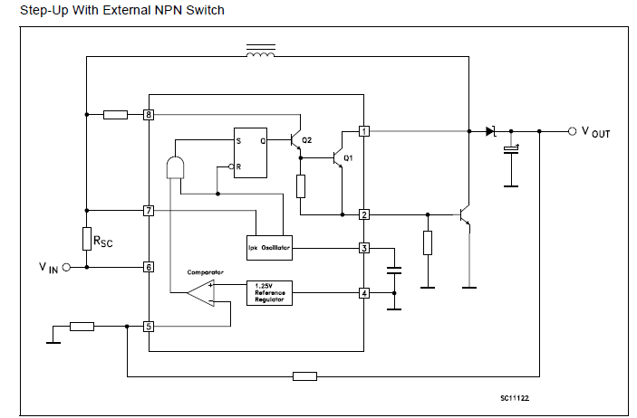

(#) proli007 válasza qwertz0 hozzászólására (») Okt 28, 2011 /
Remélem nem erre az áramkörre mondod, hogy majdnem kész, mert ez egy badarság ami itt látszik. Neked erre a kapcsolásra van szükséged...

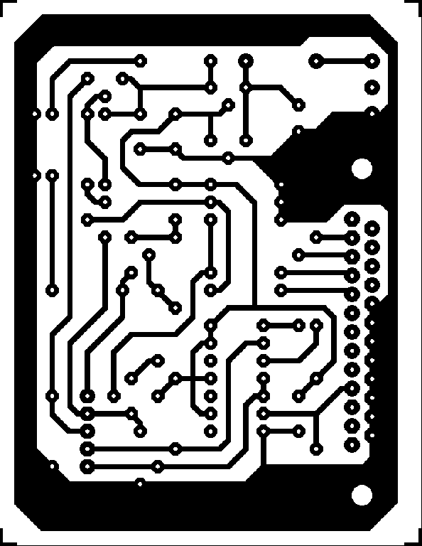

Sziasztok. Találtam a neten egy nyák tervet.Szeretném kinyomtatni. De nagyon nagy. A szöveg szerint 300dpi-s.
Hogy kell reális méretben kinyomtatni? Mellékeltem is.

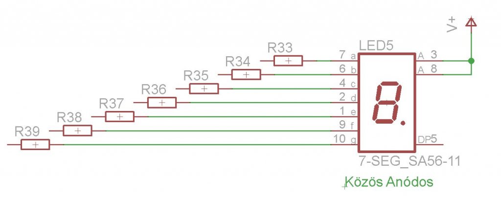

(#) pepe091 válasza pepe091 hozzászólására (») Okt 28, 2011 /
Közben rájöttem hogy pont fordítva, a közös anód akkor a 3 és 8 láb Vcc. Megnéztem nekem közös anódos kijelzőim vannak.
Na de még mindig nem tudom "leellenőrizni" ha a 3 és 8 lábát Vcc ben van akkor ha egy másik lábára adok feszültséget annak világítania kellene nem? Pedig nem világít
(#) qvasz2 válasza pepe091 hozzászólására (») Okt 29, 2011 /
Itt egy rajz neked a közös anódoshoz. Ha valamelyik ellenállást GND-re teszed, akkor az a szegmens világít. Az ellenállást a tápfeszültséghez kell méretezni: 5V-hoz pl. 220 ohm jó lesz.
De nem minden kijelzőnek azonos a lábkiosztása!! A típusszámhoz adatlapot kell keresni, mert lehet, hogy nem is a 3, 8 -as lábak a közösek!!
(#) vizor válasza pepe091 hozzászólására (») Okt 29, 2011 /
A legegyszerűbb egy digitális multiméter dióda/sípolós szakadásvizsgálójával letesztelni. Arra elég, hogy halványan világítson a szegmens de kinyírni nem fogja. Ráteszed az egyik mérőcsúcsot az egyik lábra majd a másikkal végigzongorázod a többit. Majd felcserélt mérőcsúccsal újra. A felvillanó szegmensek alapján be tudod azonosítani a közös lábakat és a mérőcsúcsok színe alapján a pólusát is. Ugyebár minden szegmens egy LED. Ha megvan a közös láb és annak a típusa (anód/katód), akkor a megfelelő mérőcsúccsal végigtesztelheted az összes szegmenset. Az egész művelet kb. 30 másodperc.
(#) pepe091 válasza qvasz2 hozzászólására (») Okt 29, 2011 /
Köszönöm, meglett, és működik!

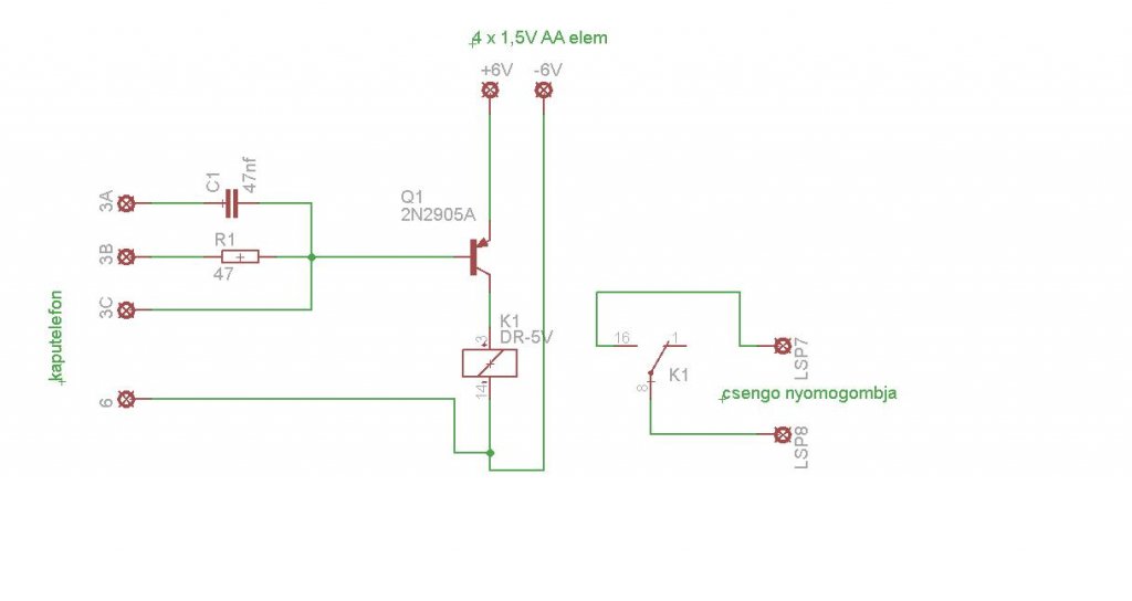

Valaki ránézne erre a kapcsolásra nekem, hogy nincs-e benne valami orbitális hiba? Konkrétan a relé és tranzisztor bekötésében nem vagyok biztos.
Köszi
(#) vicsys válasza bancsi15 hozzászólására (») Okt 29, 2011 /
A relé tekercsével párhuzamosan illene kötni egy diódát záró irányban, mert a tekercs önindukciója előbb-utóbb kinyírja a tranyót.
(#) idlob válasza bancsi15 hozzászólására (») Okt 29, 2011 /
A 6, 3A, 3B, 3C kapocs micsoda?
