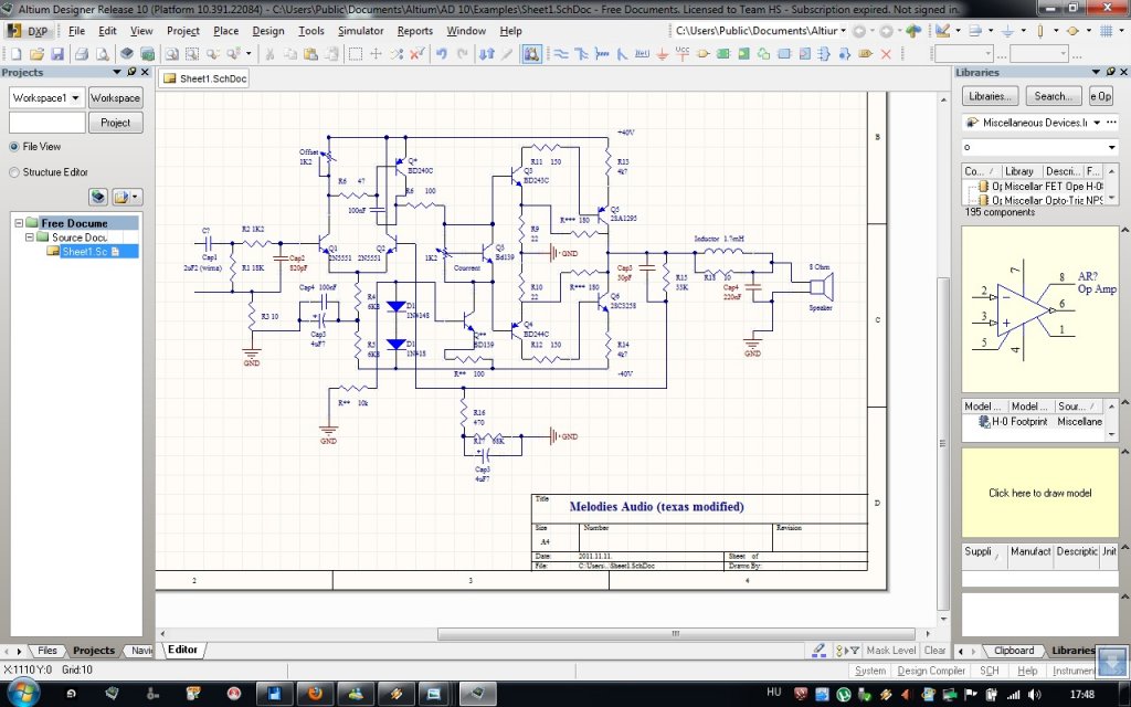

Mivel tetszett a 10W-os JLH hangja, és texas-é is, ezért gondoltam, hogy texast meg John bácsit összekeverem, hátha kisül belőle valami működőképes A tápfeszt egy 2x24V-os trafóról oldanám meg. Te átalakított verziódnak hány V-ot adtál egyenbe? Amúgy úgy akarom megcsinálni, hogy a buffer fokozat egy kis nyák trafóról menjen, a végfokozat pedig egy izmosabbról. Vélemény?
Az elgondolásod érdekes és jó. Az izmos Texast emersys kolléga építi. Várom a négyszögjeles méréseredményeit.

Idézet: „Amúgy úgy akarom megcsinálni, hogy a buffer fokozat egy kis nyák trafóról menjen, a végfokozat pedig egy izmosabbról. Vélemény?” A végfokozati rész hajtása: ha csak 1 pár tranyó lesz benne, akkor szerintem +-40V fölé ne nagyon menj el. Ezt is valami jó minőségű tranyóval próbáld csak ami minimum 150W-os vagy inkább afeletti. Nekem most közel +-50V ról megy az egész. Szépen elindult 10 Ohm-al indítva a biztik helyén A gond az, hogy ekkora tápfesznél már minimum 2pár végtranyára lenne szükség. És a 22 Ohm / 220 Ohm -s ellenállások is minimum 2W legyenek. Továbbá az eredeti 150 Ohm-ok értéket növeld meg 180 vagy 220 Ohm-ra. Nekem most 180 Ohm van bent. Arra jutottam, hogy mivel nem több száz watt kivétele a cél, s a hangját sem akarom elrontani még plusz párhuzamosan kapcsolt végtranyákkal a végén ezért én maradok a biztonságos +-40V nál. Elég sok mindenen változtatni kéne ahhoz hogy feltornásszam üzembiztos +-55V ig ( amit bírna is folyamatosba) de ez már egy kicsit a hang rovására menne. Nálam meg pont az a cél, hogy csak 1pár végtranya legyen bent A +-50V vagy afeletti tápfesz feltétele még sz is természetesen, hogy a meghajtó is bírja 100V feletti csúcsértékeket.. Nálam már szép langyos volt a meghajtó közel +-50V is ahol a kimeneti telj 2 Ohm-n 44V volt. A méréseket szeretném ma már elvégezni ha lesz rá időm.
Túl nagy teljesítményt én sem akarok kivenni a végfokból, inkább a hangja miatt építem. Én eredeti BD249C/BD250C párost akarok beletenni elsőre. Jó régi tranyók, és tuti, hogy eredetiek. Táplálás kapcsán gondolkoztam még kapcsitápon is, persze nem PC tápra gondolok, hanem mondjuk IR2153-al épített és valamilyen úton módon stabilizált kimentű tápra gondolok. Az ellenállások méretét, akkor növelem 220ohm-ra, a tápfesz pedig elsőre szerintem olyan +/-25-30V lesz, persze csak a végfokozatnak, a buffernek marad a kis nyáktrafó

Üdv! Kevés lesz a 11x-es erősítés. Az első fokozatnak valamennyire növelni kéne a jelet.
A texas rajzán szereplő 150 ohm a maximális kimenő áramot hivatott korlátozni. BD-k estén nem változtatnám.
Szia! A texas-ban a teljesítmény fokozat egynél nagyobb erősítése - szerintem - a műveleti erősítőből kivehető jel végessége miatti kényszer. A mellékelt kapcsolás irányába módosítanék a rajzon.

És hogyha MJ tranyókkal csinálnám, akkor is kevés lenne az a 11x-es erősítés? Mit lehetne vele kezdeni?
A végtranzisztor típusa ebből a szempontból közömbös. A 220/22 ohm ellenállások határozzák meg a végfok teljes erősítését. Ezt praktikusan meg kéne előzze egy kb. 3x -os előerősítő. Viszont ha már van előerősítő, akkor az közvetlen hajthatná a teljesítmény fokozatot, és vissza is jutottunk az eredeti texas kapcsoláshoz.
Aggályos még a terved egyenáramú stabilitása is. Az 1k potin egy félvezető átmenetnyi pozitív feszültséget kell állítani, ami hőmérsékletfüggő. Nem veszélyes, de mászkálhat a kimeneti DC. Ez a fetes kapcsolás nagyon szellemes, eddig nem támadt ötletem mivel lehetne erősítésre bírni. Kerestem a hozzá való füles erősítőt, sajnos nem akadtam rá. Abból talán lehetne meríteni.
Ezt most nem értem pontosan. Ha az előerősítőnek csak 3x erősítésűnek kel lennie, a fetes buffer meg 11x-es akkor most ez hogy is van? A vég, és meghajtó tranyókat 1 bordára szeretném felszerelni, még a bc182-t is, és így nem hiszem, hogy túl sok minden elmászna. Csatolom a füles erősítőt.
A fetes buffer 1x erősít. A teljesítmény fokozat 11x.

Kimeneti dc elmászásának sajna semmi köze nem lesz a bordára szerelt tranyóktól. Én egy kicsit más elgondolásban , de mindképpen ofstelhető kapcsolást akartam. A dc szinte biztos nem lesz nulla, kivéve ha nem válogatod párba a bemeneti fokozat tranyáit, és azonos hőkontaktusba nem teszed őket, de még úgy sem biztos sajna a dolog... A bc 182 felesleges közös bordára tenni ennél a kapcsolástechnikánál szerintem, mert olyan 50-70C környéke felett már jeltorzulás lehet a null átmeneten. Én csak a meghajtókkal tenném ill teszem közös bordára.

Ezen a rajzon Q7,8,9-cel jelölt tranzisztorokat ajánlott közös hűtőbordára szereli, mely független a végtranzisztorokétól. Célszerű mindhármat hűtőzászlós típussal helyettesíteni.
Idézet: „Én csak a meghajtókkal tenném ill teszem közös bordára.” Akkor egyre gondoltunk.. De a topológia szerint, én a jlh könyvből legalább is úgy tanultam, hogy jeltorzulás lehet ilyenkor a null átmeneten bizonyos magasabb hőmérsékleten. Itt a meghajtó sosem lesz melegebb 30C nál szerintem, ha csak nem a tűző nap segít rá
És mi lenne, ha ezen a kapcsin az R5, és R6 mondjuk 680ohm-ra lenne cserélve, és így majdnem 31x-es erősítése lenne a végfokozatnak.
Elfogod billenteni az adott tápfeszre beállított lineáris munkapontjától attól félek így.
Az lenne a jó ha magát a meghajtó fokozatot bírnád rá a + 3-4x erősítésre, ami esetleg + tranyákat igényel..
Ez is megoldásnak számít. A torzítás növekedni fog. Ki kell próbálni, s meghallgatni.
