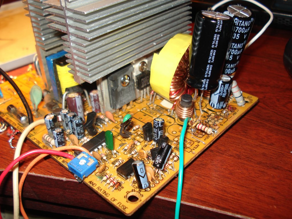

Megcsináltam a kapott táp átalakítását, ez egy 460W-os atx. Kicsit bonyolultabbnak tűnik számomra az ic körüli rész. Ebben nem ka7500b, hanem valami más 7500-as van, gondolom ugyanaz. A trimmer és a poti a helyén. Ha a trimmer 0 helyzetben van, 0-19V-ig tudom szabályozni. Ha a trimmer a másik végén van, 21V-ig megy fel csak és a sorba kötött égő halványan világít ebben a helyzetben. Merre keressem a hibát? Alapból a trimmerrel a kisebb fesz beállításának a hiánya zavar, de az se tetszik hogy nem bírom 21-22V-nál feljebbtekerni.

ITT "Sendi" nagyon jól le írja, hogy mit is kel csinálnod, hogy nagyobb feszültséged legyen. A soros izzó az lehet azért világít mert lehet benn maradt egy terhelő ellenállás a szekunder oldalon (elnézést ha tévedek).

A soros izzó mekkora? Mert én 40W-ost használtam az átalakításhoz és nekem is világított, ha a táp teljesítő képessége határát súroltam. Ez olyan 30V volt amit mertem max. az átalakított trafóval. Nekem 24V kellett és ott már nem világított, csak ha terheltem.
40W-os. Azért remélem ebben nem csak ez a 22V rejlik.
Igen gnd-re mennek azok az ellenállások és általában 3W körüliek. Ha azok még benne vannak akkor azok fűtenek is már 20 v körül. Illetve nem tudom hogy pontosan mit alakítottál a kondik körül csak a 12V-os részt hagytad meg? Ha igen akkor az egyen irányító dupla Schottky diódáját is cseréld nagyobb feszültségűre!
12V: dióda maradt, 35V-os kondi
-12V: diódák cserélve, a sorosan kötöttet kiszedtem. Ide is ekkora kondi ment. 5V: áttettem a 16V-os kondikat ide. 4-es láb GND 1-es láb: 5V-ra és GND-re menő ellenállást kiszedtem, a GND helyére egy trimmert tettem 2-es láb: csak az 100nf-os átkötést hagytam meg a 3-as lábbal, betettem egy potit aminek az egyik fele GND a másik fele a 14-es lábra megy. Átolvastam azt a leírást, de szerintem az nekem nem kell, mert nem akarok egyenlőre 40V-ot kiszedni belőle. Csak az előző tápom és a leírásban szereplő táp is 25-29V-ig bírta alapból. Itt meg már 21V-nál megáll. Na meg nem tudom a trimmerrel normálisan belőni a max feszültséget, hogy utána 0 és eközött tudjam állítani.
Cseréld az izzót 60W vagy 100W-ra, mert lehet nagyon megeszi a bemenő áramot. A 2 lábon lévő potit tekerd max-ra (2. láb 5V-on). Az 1. lábon lévő potival állítsd be max feszültséget amit szeretnél. Ha így sem megy 21V fölé akkor a potinál lévő ellenállást is cserélni kell, vagy a potit. Ha 12V-os felét akarod terhelni, akkor szedd ki az 5V-os felére menő ellenállást az 1-es lábról. Az 1. lábon lévő osztótagot, pedig számolás alapján lődd be nagyjából. Az osztó tagnak a kívánt feszültséget 5V-ra kell leosztania.
Tényleg az izzó vette el. Most a trimmerrel a max áramot 19v-27v között tudom szabályozni, ha a 2-es lábon lévő poti maxra van tekerve. Viszont ha maxra tekerek mindent (27V), akkor a mellékelt kép közepén lévő ellenállás (vagy az mögött, alatt, nem látni pontosan) elkezd füstölni. Nem tudtam pontosan beazonosítani az alkatrészt, hogy mihez van.
Véletlenül nem a kimenetet terhelő ellenállásról van szó?
Egy NTK-t hozzáérintve, -ha a mérőműszerednek nincs hőmérsékletérzékelője- mérve az ellenállás változást beazonosíthatod, nem kellene kézzel belenyúlkálni bekapcsolt állapotban. Több mint dupla feszültséget kapva az ellenállás 4-5x akkora teljesítményt disszipál.
Azon diódahíd egyik szélső lábától jön, amelyik a 3,3V-ot állítja elő. Egy kis diódán keresztül jön, utána fut bele ebbe a nagy ellenállásba, majd egy tranzisztor középső lábába. De lehet hogy az emögötti kis ellenállás melegszik, de ahhoz így nem férek hozzá.
Az a termisztor ami félre van hajtva, ott volt a tekercs és a nagy ellenállás között (vagy a tekercsen). Ha letakarítok mindent és csak a +-12 és +5V-on lévő dolgokat hagyom meg, azzal bajt okozhatok? Mert így annyira zsúfolt az egész...
Igen, ráférne egy őszi nagytakarítás, ha csak a régi 12V-os ágakat használod.
A fórumon többször elhangzottakat ismételni nem akarom, fusd át. Alkatrészek kivétele egyenként, fél lábuk a panelben hagyva a végleges állapot eléréséig, utána ha minden jó, kiforrasztani.
Na most itt tartok. De egyszerűen nem tudok teljesen szimmetrikus feszt a 12V-os ágra. A negatívon 0,2V-al több. Ez probléma lehet, ha meghajtok róla akár egy erősítőt?
A középen lévő tranzisztorpáros és kis kondihoz már nem mertem nyúlni, ott már ment mindenhova. A -12V-os ág elég vékonyka, a tekercsbe is fele akkora huzal megy. Arra gondoltam, hogy megcserélem a +5V-os ággal átkötésekkel, a nyákon meg elvágom a csíkot. Meg persze a terhelő ellenállást is átcserélem. Életképes megoldás ez? Meg ez a ciripelés folyamatos. Csak akkor hagyja abba, ha feltekerem maxra. |
