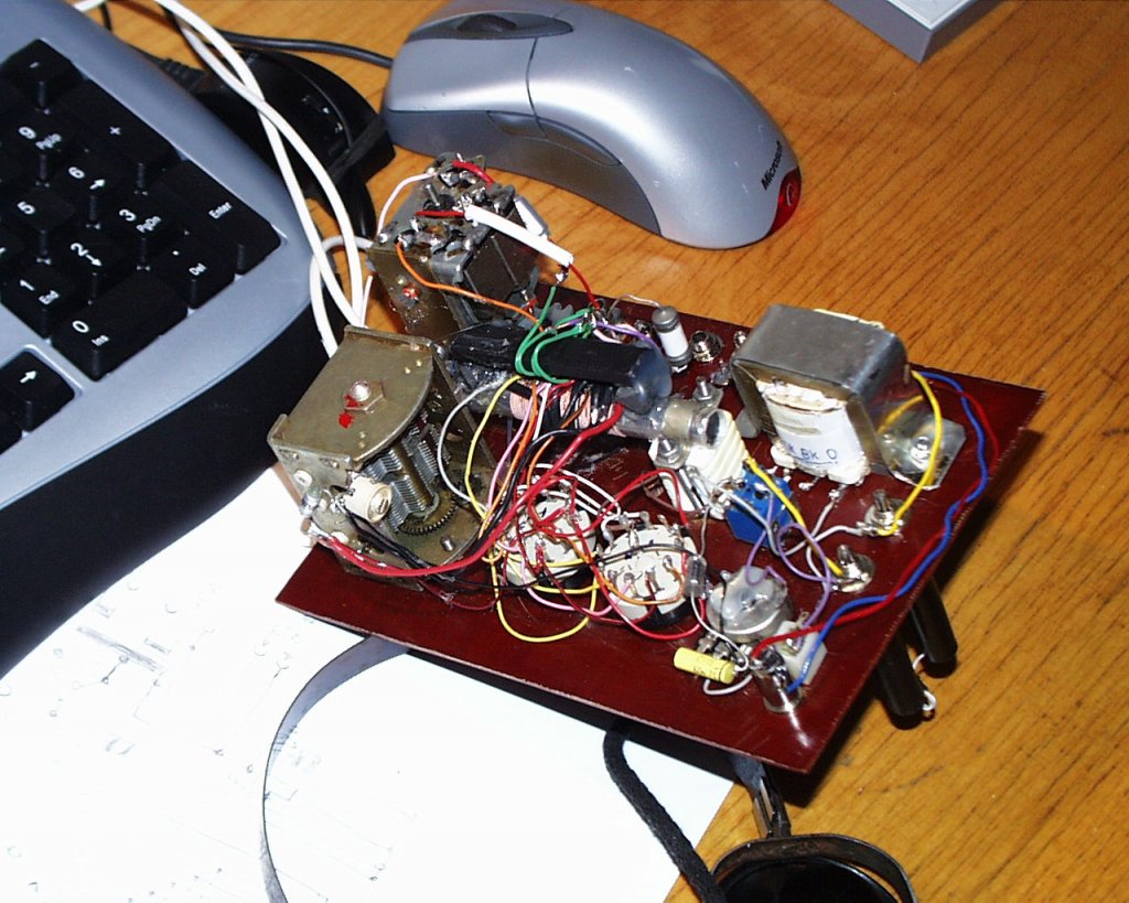

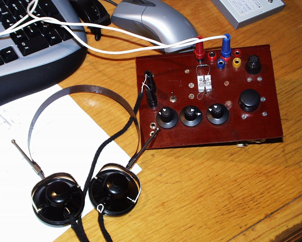

![]() Hát, ha a profilomat megnézitek, volt elég időm arra, hogy régi alkatrészekből egy számottevő lomtár alakuljon ki. A fejhallgatókkal való kísérletezés során kiemelkedő eredményt produkált a CB76 típusú telefon lengőnyelves hallgatója. Át is tekercseltem kettőt darabonként 3000 ohmosra. Már csak valami karosszéria kéne neki, hogy fejre lehessen tenni. Őszinte csodálója vagyok Gőzgépész kolléga szép, igényes készülékének. Irulva-pirulva linkelem be saját projektemet. A nekem bevált kapcsolás a Móricka.jpg-ben található, a kivitel meg a másik kettő. Kifejezetten kísérleti példányról van szó, a belsőség hűen tükrözi a fejlesztés során végrehajtott összes gányolást.
Köszönöm az elismerést.Nézd meg, légy szíves a többi készülékeimet is a képek között.
Magaddal szemben ne legyél túl szigorú, nem gányolást, hanem átgondolt, rendezett munkát láthatunk Tőled. U.i:Boriszov könyvét a múlt héten vettem meg a Vaterán,olcsón.Elteszem emlékbe.

Ha láttátok a rádióm kapcsolási rajzát, annak elég szelektívnek kell lennie. Az első variaométerrel az antannát hangolom a kívánt rádióállomásra, ehhez lazán, 1-2-3 menettel van csatolva a detektorkör, ami litzéből van tekerve ferritrúdra. Szelektv is, de ma valami orosz adó végig az egész sávban hallható volt, a hangolás nem igazán változtatott a hangerején. Egyedül a helyi adó tudta túlkiabálni. Na, ebbe verjetek szöget |
