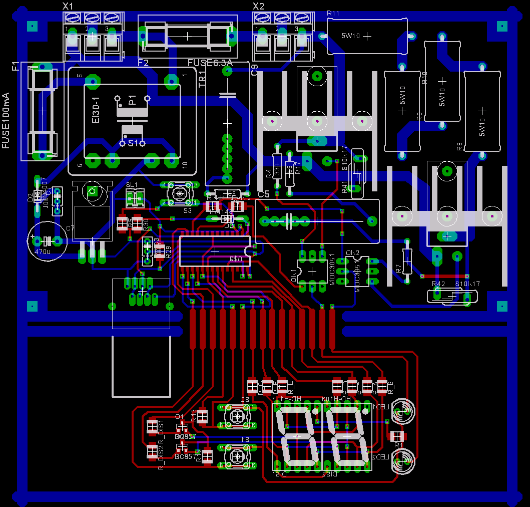

Első PIC-es cuccom... Csak annyit szeretnék kérdezni, hogy minden stimmel-e a kapcsolásirajzon, nincs valami ami rosszul van bekötve? (mármint bekötés) Nem ide tartozik, de a panelon trafó alatti stabkockának ott maradt egy karikája, már kitöröltem az IC-t de az nem tünik el, nem is morgatható... Köszönöm! Zoli
Hát így első ránézésre a PNP tranzisztorok kollektora és emittere fel van cserélve.
