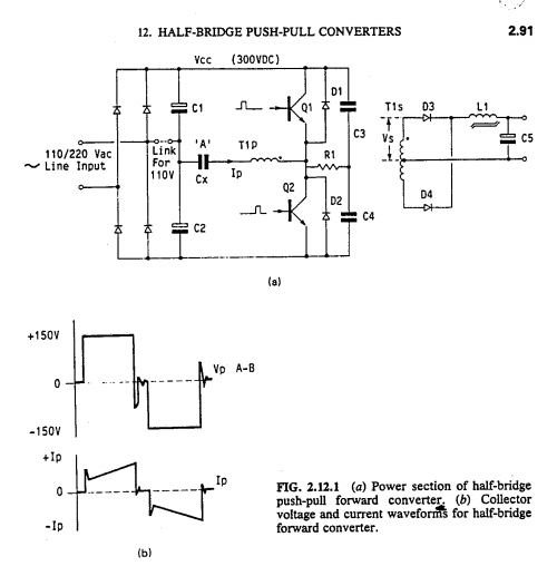

Közben kicsit utánaolvastam a félhidas PWM tápoknak.. A trafóval sorban lévő kondenzátornak elsősorban az ún. "110V-os" üzemnél van jelentősége, amikoris az egyenirányító a pufferekkel feszültség-kétszerező módban működik. 230-as üzemnél elvileg el is lehetne hagyni.
(forrás: Keith H. Billings - Switchmode Power Supply Handbook, 1989)
(#) (Felhasználó 46585) válasza Zupp87 hozzászólására (») Dec 4, 2011 /
És minek kell ilyenkor bele a kondi? Ugyanúgy működik, mint 230-ról. Az a kondi csak a vezérlés hibáiból eredő esetleges DC összetevőt tartja távol a trafótól.

Egyébként itt az originál magyarázat.. pontosan még nem fordítottam le, csak átfutottam a kezdő angolommal.
