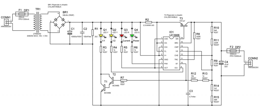

Összeraktam ezt a töltőt: Bővebben: Link Ha jól olvasom a leírást akkor ez a LED a feszültség jelenlétet mutat. Nekem valami olyan kapcsolás kellene aminél egy LED jelzi hogy feltöltődött.(kialszik, vagy világít) Ha tudtok valami ilyet azt szívesen meglesném. Persze tudom, hogy van UC3906-al is inteligens töltő, de most annyira nem akarom bonyolítani.

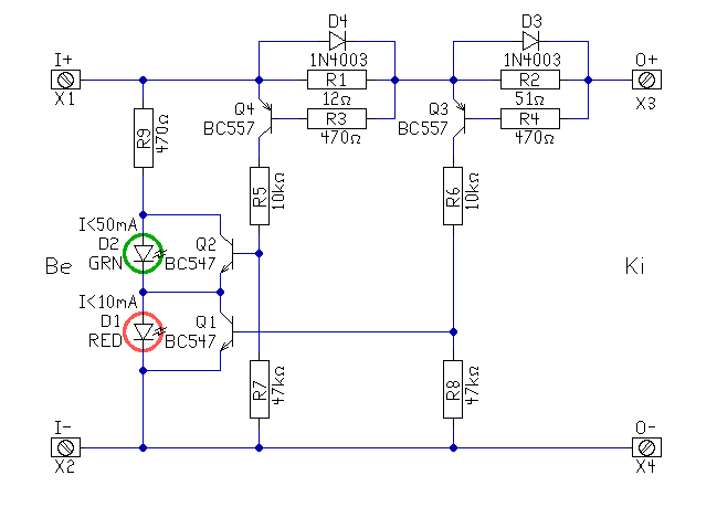

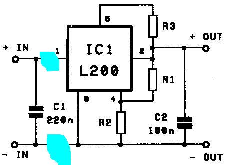

Szeretnék építeni egy akkumulátortöltőt. Az egész egy L200-as IC-n alapulna, és olyan kérdésem lenne, hogy szeretném, ha a töltőáram 0,05A alá esik, akkor egy Led felvillanna. Ha meg lehet oldani, akkor 0,01A-nél is jo lenne egy másik Led. Itt a kapcsolási rajz, amibe szeretném beleépíteni ezt a két dolgot:Bővebben: Link
(#) proli007 válasza yoman917 hozzászólására (») Dec 1, 2011 /
A töltőáramot érzékelni vagy az R3-as ellenálláson lehet, vagy a bemenettel sorba kapcsolt ellenálláson, komparátorral. Lehet, hogy a második megoldás a célszerűbb, mert a a komparátornak még referencia feszültséget is elő kell állítani és annak előállításához is áram kell.
Viszont kis szépséghibája a 10mA-es jelzésnek, hogy az L200 feszültségszabályzó R1-R2 osztója, is kb. 3,4mA-al alapból terheli a kimenetet.
De nem írtad, hogy eleve mekkora lesz a töltőáram..
üdv! proli007
(#) yoman917 hozzászólása Dec 2, 2011 /
A töltőfeszültségem 13,8V lenne, a töltőáram pedig 0,4 A. Nem lehet valamiféle tranzisztorral megvalósítani?
(#) proli007 válasza yoman917 hozzászólására (») Dec 2, 2011 /
De természetesen meg lehet oldani tranyóval is. Le is rajzoltam hogyan.
- Az áramkört a pufferkondi és az L200 közé kell tenni. Ha az L200 nem szereti, hogy nincs kondi a bemenetén, akkor egy 10µF-os kondit tehetsz az O+ és O- pontokra.
- Az R1 és R2 ellenállások értékével lehet beállítani a jelzés szintjét. kb. I=0,6V/R képlet alapján. Az áramérték jelzés persze nem abszolút pontos, és figyelembe kell venni az L200 feszültségosztójának terhelőáramát is.
- Az áramkör, a táp bemeneti oldalán, kb. 1,5V feszültség veszteséget fog okozni.
üdv! proli007
(#) yoman917 válasza proli007 hozzászólására (») Dec 2, 2011 /
A kék ponttal jelölt helyekre gondoltál, hogy oda kell beépíteni?

(#) proli007 válasza yoman917 hozzászólására (») Dec 3, 2011 /
Igen oda, csak a 220nF-os kondit tedd át, az L200 oldalára. (De remélem nem ez a 220n lesz a pufferkondi)
