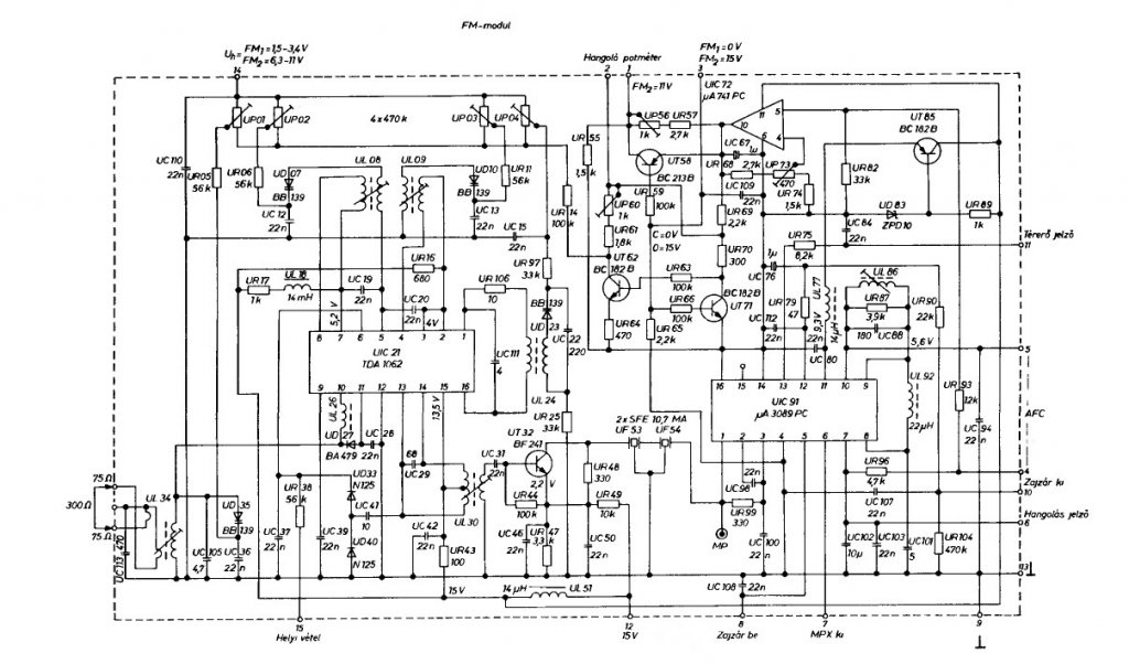

RA-6363 FM modul elhangolódással kapcsolatban szeretném eddigi tapasztalataimat megosztani, és egy kis segítségeteket kérni:
2 ilyen modul javításába is belefogtam, az alap hiba mindkettőnél az volt, hogy bekapcsolás után lassan (5-10perc alatt) elkezdett felfelé elhangolódni, azaz a hangolófeszültség lassan, de folyamatosan emelkedett valamelyest.
Ezt sikerült megoldani a hangolófeszültség előállító/sávhatár-váltó körben néhány igen hőfokfüggő ellenállás cseréjével.
Illetve az oszcillátor-körben lévő UC111 4pF-os (a fóliaoldalon elhelyezett) piros színjelölésű kerámiakondit is cserélni kellett, mivel erősen hőfokfüggő volt ez is, cseréltem egy kék színjelülésűre, ezt hűtve már nem mászott el az oszcillátor.
Most viszont lefelé kezdett elhangolódni mindkét modul, amit úgy néz ki egyértelműen a keverőfokozatban okoz valami, mégpedig az oszcillátor serleg környékén, mert ezt a területet hibakereső spray-vel hűtve (Kalte 75) beáll ismét az adóra, illetve még fölé is hangolódik.
Az oszcillátor varicap-jára gyanakodtam, kicseréltem egy új BB139-re (HQ videónál sikerült beszerezni), ez azonban nem oldotta meg a problémát.
Cseréltem az UC22 220pF-os kerámiakondit, illetve az UR25, UR97 UR107, UC15 tagokat is, de a hiba továbbra is fenáll. (lefelé hangolódik, igaz csak nagyon kis mértékben, ha az AFC be van kapcsolva még bőven meg bírja fogni).
Engem azonban még így is zavar, hogy miért nem képes megtartani a frekit pontosabban.
Van esetleg bármi ötletetek mit lenne érdemes még megnézni, mi okozhatja még ezt a kis mértékű lefelé hangolódást?
Már az is felmerült bennem, hogy nem lehetséges-e, hogy a BB139 varicap-ok (mivel még a boltban kapható "újak" sem mai gyártmányok) már elöregedtek álltukban, ezért kis mértékben hőfokfüggők lettek, ugyan ez merült fel bennem a TDA1062-vel kapcsolatban is?
Előre is köszönök minden ötletet!

(#) ABCD válasza laci6662 hozzászólására (») Dec 8, 2011 /
Üdv! El tudnád mondani, hogy melyek voltak azok a "hőfokfüggő ellenállások"?
(#) laci6662 válasza ABCD hozzászólására (») Dec 8, 2011 /
Huh, na akkor sorolom (nem mind volt egyértelműen hőfokfüggő, de a stabilitás kedvéért kicseréltem, az első 3 illetve az utolsó 3 ami igazán kritikus):
UR68, UR57, UR74, UR59, UR55, UR61, UR64, UR69, UR70
UR96, UR93, UR82.
Itt megjegyezném, hogy nálam az UR05, UR06, U11 56k-s ellenállások gyárilag nincsenek bent, egy huzaldarabbal át vannak kötve, de ha valakinél be van ültetve ezis cserélendő szerintem.

Az elmászást FM üzemmódban két dolog okozhatja, vagy kontakthiba, ebben az esetben hirtelen elugrik az adóról/össze-vissza ugrál, vagy elmelegedés (általában ez szokott előfordulni a Vidi FM moduloknál).
VIGYÁZAT, az elmászást mindig kikapcsolt AFC-vel vizsgáljuk, mert bekapcsolt AFC-vel amíg csak a benntartási tartományon belül mászik el a hangolófesz, addig nem veszel észre semmit, csak egyszer hirtelen "elugrik" az adóról mikor már annyira elmászott, hogy az AFC nem bírja megfogni.
Az elmelegedést első sorban a uA741 környékén lévő ellenállások szokták okozni (néhány oldallal visszább pontosan leírtam melyekre érdemes gyanakodni/cserélni őket jó minőségű 1%-os 0,6W-os típusokra).
Ha ezek cseréje nem segít akkor okozhatja még pl. a szorzókörben az UR87, UC88, UL86, ezek bármelyikének cseréjekor érdemes UL86-tal újrahangolni.
Ha továbbra is fenáll a hiba érdemes megnézni az UC111 4pF-ot (a fólia oldalon van a TDA mögött).
Sok sikert a javításhoz!
Üdv: Laci

Nos, én megoldottam, hogy a hangoló feszöltség betonstabil legyen, nem kis fejtörésembe és utánolvasásba került. Az UL86-tal nagyon megjártam. Egyszerűen nem tudtam vele 1,4% torzítás alá menni, mivel nem tudtam olyan finoman állítani. Egy TV-böl buntott tekercstestre elkészítve sűrümenetes hangolómaggal és egy kis módosítással már 0,3%-ra le tudtam szorítani. A tuneren több kisebb módosítás ellenére sem tudtam 3,147uV alá vinni a zajhatárolt érzékenységet. A kerámia szűrőket 1db SFJ10,7MA-ra cseréltem. Most már csak az oszcillátor van vissza, ami a bekapcsolás után 2-3 perccel 150-180KHz között megy még mindig feljebb, utána stabil, csak 10-30Hz-es lebegés tapasztalható. Az enyémben 5pF volt, de azt ki kellett vennem, mert nem tudtam 11V hangoló fesszel 108MHz-re hangolni.
Valami ötlet?

(#) laci6662 válasza bekeipeter hozzászólására (») Jan 16, 2012 /
Neked mivel sikerült végül megoldanod, hogy a hangolóesz betonstabil legyen, kifejtenéd bővebben?
A tuner zajhatárolt érzékenysége 300Ohm-on 3,8uV 75Ohm-on 1,9uV a gyári adatok szerint.
(#) bekeipeter válasza laci6662 hozzászólására (») Jan 16, 2012 /
Nos, nem volt egyszerű. Először is kidobtam az O-C váltó áramkört, mivel ma már felesleges.
UIC72 csere TL061-re, UD95 csere átkötésre, UD61 csere 1N4148-ra, UT85 csere BC337-40-re, UD83 csere BZY55C10-re UR89 csere 470R-re, UR82 és UR93 csere, amennyiben ruszki bakazöld szén ellenállás. Az alkatrésztípusokat azért írom le, mert hosszas próbálgatás eredményei!
A 3,147uV zajzatárolt érzékenységet én 20dB jelzajviszony mellett 75 Ohmos bemeneten mértem, mivel a műszeremen csak ilyen (50 Ohm) kimenet van. A 40dB S/N eléréséhez már 4,672uV kellett.
Az ellenállásokat nagyjából én is ezeket cseréltem, plusz én meghagytam az O-C váltót (szeretem megőrizni az eredeti állapotát) ezért természetesen abba is cseréltem szinte az összes ellenállást.
Nálam az UT85 és környékbe gyárilag nem volt beültetve, egy ellenállás volt helyette, ezt kivettem és rajz szerint beültettem az UT85-ös kis feszstabot.
Így elég stabil lett, egy nagyon pici elmászása van, de szerintem annyi új korában is volt
Megnéztem szervizkönyvben is a zajhatárolt érzékenység 1,9uV (75 Ohm) 3,8uV (300 Ohm) (f=22,5kHz S/N=26dB).

Bocs az előbbi tehetetlenségemért, időközben megoldottam!!!
Az oszcillátor körben lévő UC22 volt a ludas!!! Én "naiv pógár" beépítettem egy stabil kondenzátort az eredeti "kitudjahogymilyen" helyett, amit beraktam a gyári helyett, az pákával melegítve sem változtatta kapacítását (na jó, azért igen, mivel 1 perc pákával melegítés után 219pF-ról 220pF-ra változtatta a kapacítását, majd leolvadtak a lábai, de van másik 200db ). Ezek után kerestem bele egy olyan kondenzátort, ami 220pF-ról rálehelés!!!! után 226pF lett, ezzel úgy tűnik, hogy stabil lett az oszcillátor. Most még újra kell hagolnom a modult a lineáris működés értdekében, de holnap este beszámolok a végeredményről. A precí?z műszeres háttéren nem fog múlni, max. rajtam, de én sohasem adom fel!!!
Ha ezen túl leszek egyszer, és minden szarvas videoton hibára sikerül medicínát találnom, akkor biztosan misét mondatok! Ezért örülök, hogy anyám annak idején nem engedte, hogy műszerész legyek... ezért lettem informatikus....
Az Orion ST-240 elhangolódásával nem szívtam ennyit, ott két év alatt és két alkatrész cseréjével meg lett a megoldás (1 csere + 1 módosítás). De ez a két év is részben a figyelmetlenségem miatt lett, mivel ha odafigyelek a jelenségre, és megnézem a rajzot, akkor eszembe kellett volona jutnia a hangolódás megoldásának kapásból....

(#) bekeipeter válasza laci6662 hozzászólására (») Jan 19, 2012 /
Heuréka!!! A probléma megodva, hőstabil lett a gépezet. A befűtött fürdőszobában beállított adók AFC nélkül ugyan ott vannak 2 óra után is, mikor kivittem a fütetlen garázsba. Egy a lényeg hogy ebben a rádióban már semmi sem eredeti
