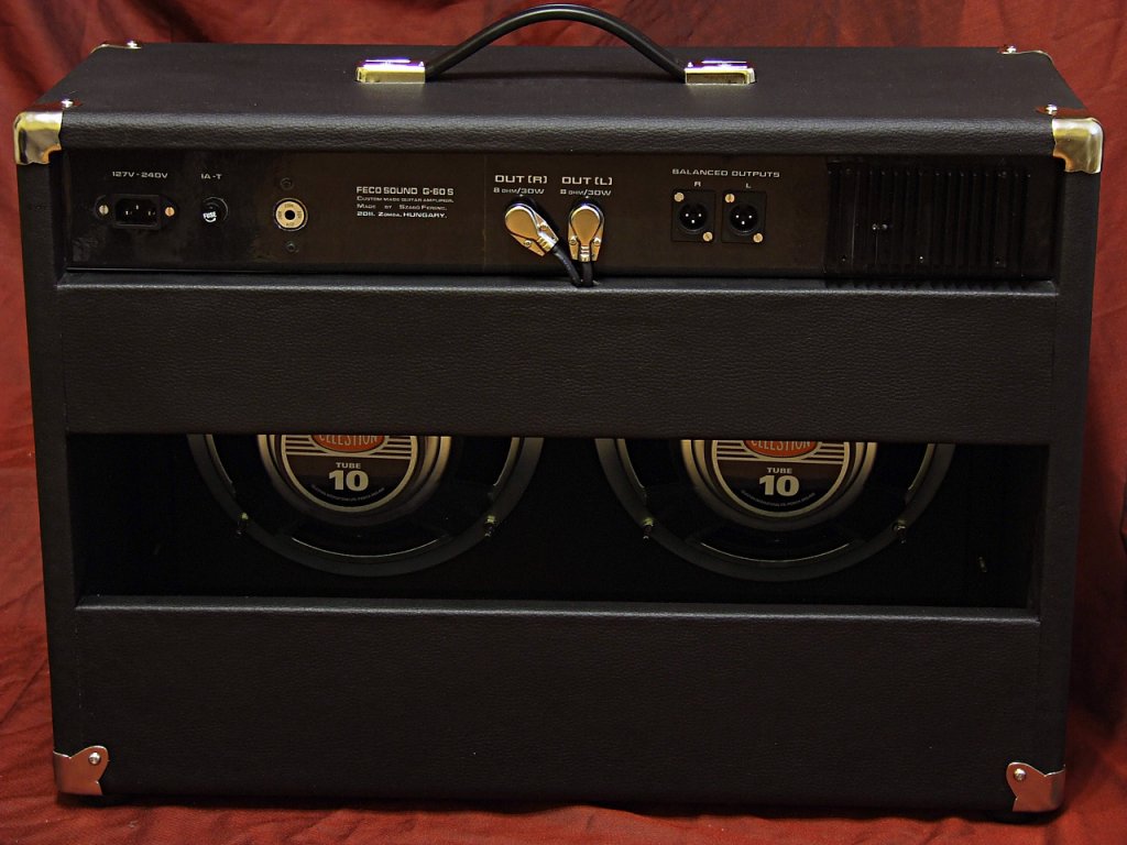

Szép kombó. Publikus a hangszóró típusa?
Szia! 2 db Celestion tube 10 van benne.

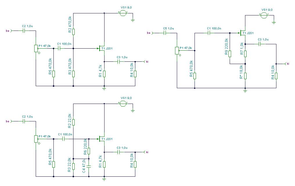

Esetleg tudtok mutatni egy olyan buffert, ami vagy j201-gyel vagy egy darab tl072-vel készül? Illetve ez elé kell valamiféle osztás? Azt nem tudom még, hogy hangerőpotit mekkorát és hogyan és mekkorát tegyek a rendszerbe( kell-e elé/mögé kondi, ilyenek). Előre is köszi!
Este rajzolok neked egyet, ha szeretnéd, én inkább a jfetet preferálnám a műveleti erősítő helyett. A j201 nem biztos, hogy a legjobb megfejtés ilyen helyre, inkább a nagyobb Idss-ű tesóját a j202-t ajánlom vagy mondjuk a 2n3819-et...persze működik rendesen j201-el is ,ha már a kezedben van a tranzisztor, nem érdemes mást venni. Nem a buffer kérdéshez tartozik, de neten láttam olyan megoldást egyszer a gt-2 esetében, hogy valaki az első fokozatot (ami ha jól emlékszem amúgy sem nagy erősítésű fokozat) kiváltotta jfetes erősítő fokozatra, az sem, hülye gondolat, ha jól van méretezve. A buffer nem erősít, elé osztás nem kell ,illetve a hangerő potit oda tenném,ha jfetes mellett szavazol ,akkor a korrekt beállítása pár perces mérés-beállítást igényel!...Este rajzolok akkor, ha megfelel! Zs. :integet2:
Pfúúú, köszi szépen! J201-ből van pár darab, és olyan kellene, ami 9 Voltról is működik. Tehát a buffer elé mennyen a hangerő poti? 47k jó lesz oda?
Itt is vagyok! Rajzoltam 3 alap impedancia illesztő kapcsolást Neked!
Két nagyon hasonló van ,azokat a roland pedálok ki és bemeneti fokozataiban lehet látni főként, a gate fel van húzva fél tápra kb és a source -ban az ellenállásról jövünk ki. Ennek az ellenállásnak(R1) az értékének a meghatározásához kell egy trimmer vagy egy poti, teljesen mindegy, betestzed és addig tekered, míg a source-on kb a tápfesz fele körül alakul a feszültség. Kiveszed a trimmert/potit, leolvasod egy multiméterrel és egy hasonlót beteszel ellenállásból. Pár tíz -száz mV nem fog semmi gondot okozni...A 3ik megoldást preferálom én magam, ez egy "utánhúzó" szerű kapcsolás, tulajdonképpen egy visszacsatolás van benne. Ott az R*-al jelölt ellenállást kell belőni úgy, hogy a source-on megint olyan 4,5V körül mérj. Ha nagyon kísérletezni van kedved, a "felső" 1kOhmot csökkentheted, növelheted, persze ekkor utána kell alul állítani. Ez az érték a tina szerint volt jó, ami a rajzon van. Első két esetben 10kOhmig tuti meg lesz a nyerő érték, míg a második esetben lehet akár 20kOhmos nagyságrend is, ettől lehet kevesebb is, fettől, "felső" ellenállástól , tápfesztől stb függ. A be és kicsatoló értékek változhatnak is. A poti előtti csak hasra írtam 1µF -et, jó minőségű fólia legyen lehetőleg, ha az előerősítő tartalmaz csatoló kondit a kimeneten, akkor nem is kell. Ugyanez érvényes a kimenetire is, ha a végfokod rendelkezik csatoló kondival (amivel kísérleteztél ilyen 100nF -ekkel...) meg van lezáró ellenállása a kondinak a föld felé (a végfoknak valószínű van), akkor mehet egyből a source-ból a csatolás! Bemeneti 100nF-et is csökkentheted, a mélyet itt is el tudod venni, nem csak a végfok becsatolójánál...Ezt tudom ajánlani. Egy jó stabil táp illik azért hozzá! Z :integet2: s.
Köszi szépen! A harmadik azon kívül, hogy van benne visszacsatolás, nem különbözik másban a többitől? Hangba ez mennyire szól bele?
Minden attól függ, milyen munkapontba állítod be. Én a 3ikat szeretem, minimális alkatrész szám mellett nem nagyon lehet betorzítani, csak extrém magas bemeneti jellel épp az "utánhúzó" volta miatt. Én ezt a topológiát használom, a másik kettő hajlamosabb színezni a hangon...próbáld ki, nem nagy kaland! Z :integet2: s
