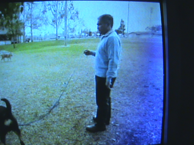

Sziasztok. Shimatsu típusú TV-men a színek teljesen megváltoztak a képernyő jobb oldalán, majdnem a képernyő közepéig. A piros helyett kék a sárga helyett zöld van, barna helyett meg lila. A TV amikor este ki lett kapcsolva még teljesen jó volt, most megint be lett kapcsolva és ezt produkálja. Mi lehet a hiba és hogyan javítható ?
(#) kadarist válasza ElektroJózsi hozzászólására (») Feb 29, 2012 /
A hálózati kapcsolóval is ki volt kapcsolva? Mert csak úgy lesz hatásos a lemágnesezés. Húzd ki a hálózatból, várj 10 percet és kapcsold be. Ha erre nem jön helyre, akkor szét kell szedni és ellenőrizni kell a lemágnesező áramkört.
(#) ElektroJózsi válasza kadarist hozzászólására (») Feb 29, 2012 /
Kösz. Rögtön meg is nézem.
(#) ElektroJózsi válasza ElektroJózsi hozzászólására (») Feb 29, 2012 /
Megjavult. Köszi a tippet.

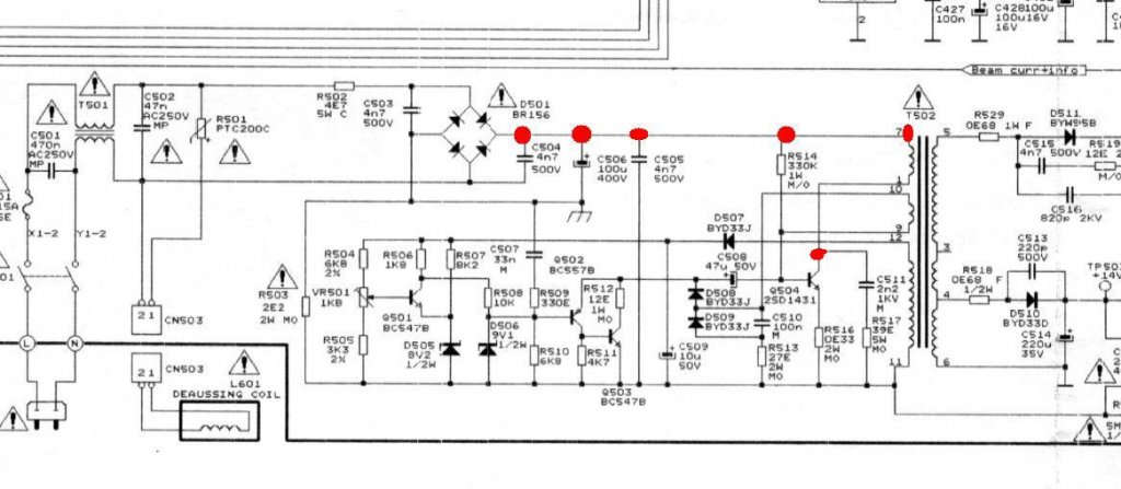

Üdv! Szeretnék egy kis segítséget kérni. Van egy tv, Orion ctv 1414 M a típusa. Hibajelenség, nem kapcsol be, semmi életjelet nem ad. A hálózati kapcsoló bekapcsolásakor a világítás villan egyet mintha leterhelné egy pillanatra a tv a hálózatot.(de ez lehet hülyeség) Szóval kis kutakodás után észrevettem, hogy a tápegységben lévő BUT11AX tranzisztor elég erősen melegszik. A középső lábán mérek kicsivel több mint 300 voltot, de a többi lábán semmi. Erre gyanakszom hogy zárlatos. A kérdés hogy igazam van e, és hogy mi okozhatta a tranzisztor tönkremenetelét. Köszönöm előre is.
(#) kadarist válasza Puklee hozzászólására (») Márc 1, 2012 /
Ha a kollektorán (középső láb) van feszültség, akkor nem lehet zárlatos. A tápegység szekunder oldalán, például a sorvégtranzisztor középső lábán van feszültség?
(#) Puklee válasza kadarist hozzászólására (») Márc 1, 2012 /
Nincs. A graetz híd +/- pontjánál van feszültség, a hozzá tartozó elkón, és az ehhez tartozó pontokon. Ha jól emlékszem 320v körül. Sehol máshol nem mértem feszültséget. És az említett tranzisztor melegszik.
(#) Puklee válasza Puklee hozzászólására (») Márc 1, 2012 /
Bejelöltem a kapcsolási rajzon hogy hol mértem tápfeszültséget. A jelölt részeken kívül sehol sem...
ja a rajz...
(#) Orion90 válasza Puklee hozzászólására (») Márc 1, 2012 /
Mivel a tranzisztor kollektorán is volt mérhető feszültség az nem zárlatos. Típushiba a tranzisztor bázisán lévő kondenzátor 47 µF (rajzon C508) kiszáradása, a meredek áramimpulzusok miatt. Elsőkörben cseréld, és lehetőleg a 10 µF-ot is, aztán számolj be az eredményekről.
Rá is mérhetsz ha a műszered tud kapacitást mérni.
Na meg persze a sorvégtranzisztort is ellenőrizd zárlatra (kollektor-emitter).

Meg fogom nézni. Sajnos erre már csak holnap kerül sor mert mától kezdtem dolgozni újra és elég szűkös az időm. Kapacitást nem mér a műszerem de van egy másik műszer ami bár nem az enyém de az mér. Remélem megoldódik a dolog. A tv, gyakorlatilag évek óta reggeltől estig ment mostanáig. Üdv!
Ezt is megnézem mindenképp, mivel még a kezdetben elakadtam a tápnál így nem vettem még ki. Egyébként máskor ha ilyen tv-vel találkozok ami nem kapcsol be, az az első hogy a sorvégtranyót kiveszem, mert ugye ha csak az a rossz akkor a kivétele után bekapcsol és hang van. Csak most a tápnál mért érdekes értékek elbizonytalanítottak.
Hang nem biztos, hogy lesz működő sorvég nélkül, de a kivétellel meg kell jönni a szekunder feszültségeknek, ha a zárlat miatt eddig nem lettek volna.
