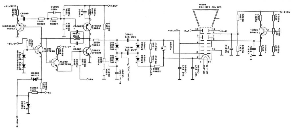

Sziasztok.Van egy Hameg 604-3-as szkópom és minden átmenet nélkül egyik pillanatról a másikra a fénypont megvastagodott a fókusz állításra nem reagál.A cső fényereje látszatra a maximumon lehet nem nagyon reagál az intense-re sem.Mit godoltok nagy a baj ill.javítható ez?
(#) pucuka válasza freemen hozzászólására (») Feb 29, 2012 /
Valamelyik segédrács feszültség állító potméter csúszkája nem érintkezik. Lehet még katódsugárcső, vagy foglalat hiba is. Mérj feszültségeket a katódsugárcső elektródáin. Vigyázat nagyfeszültség, a mérőműszerrel legalább 1,5 kV -ot kell tudni mérni!
(#) freemen válasza pucuka hozzászólására (») Márc 1, 2012 /
A multimétereim csak 1000V-ig mérnek.Viszont a kapcsolási rajzon -1800 és -1855V-ot is látok.Tudok valami fesz osztót csinálni házi körülmények között hogy meg tudjam ezeket mérni?Letöltöttem 2 szervízkönyvet is de a crt panel köszönő viszonyban sincs egyik rajzzal sem.Vajon a feltüntetett fesz értékek azért stimmelhetnek?A trimmerek a segédrácsoknál zárt piher típusúak, tönkremehet ennek ellenére?köszi előre is
(#) pucuka válasza freemen hozzászólására (») Márc 1, 2012 /
Minden tönkremehet, de hogy megtörtént, azt csak méréssel lehet eldönteni. Feszültségmentes állapotban ohm méréssel, de ettől még feszültség alatt lehet hibás. Nagyfesz előtétet lehet csinálni megfelelő értékű ellenállásból, amit egy üveg, vagy ebonit csőbe elkészítve a mérő csúcsot. De ha körülnézel, lehet ilyet kapni ugyan más műszerekhez, de az nem baj.

(#) ha5kj válasza freemen hozzászólására (») Márc 2, 2012 /
Szia.
A dolog egyszerű. Forraszd le a katódsugárcső vezérlőrácsáról az oda menő vezetéket, majd kapcsold be a szkópot. Ez azért kell, hogy eldönthessük hogy a cső csinálja, vagy az osztólánca. Ha a helyzet változatlan, vagyis rossz a fókusz és nagy a fényerő, akkor katód rács zárlatos a cső. (esetleg ez is javítható) Ha a fényerő lecsökken, vagy egyáltalán nincs, akkor Pucuka javaslata a nyerő. Csak azt tenném hozzá, hogy a rács katód feszültség megméréséhezt teljesen jó egy kéziműszer 100V-os állása. De ekkor az egész cucc, a műszer mindkét vezetéke nagyfeszen van, amit a mérőzsinór szigetelése és a műszer háza kibír. Nem kell bekapcsolás után a műszerhez nyúlni. Az intenzitás poti tekergetése ezt a feszültséget változtatja. Ha nem változik legalább 20-40 V-ot, akkor az osztólánc a hibás.
A rács katód zárlat néha 1-5 perc bemelegedés után jön létre, a hőtágulás miatt.
(#) freemen válasza ha5kj hozzászólására (») Márc 2, 2012 /
Szia.Köszönöm azt hiszem ez lesz az amit először kipróbálok, de kissé elbizonytalanodtam a a rácsokat illetően.Nem tudom melyiket iktassam ki a hat közül.Mondjuk logikusan az összeset ki kellene ahhoz hogy csak a cső működőképességét lássam.Nem?
