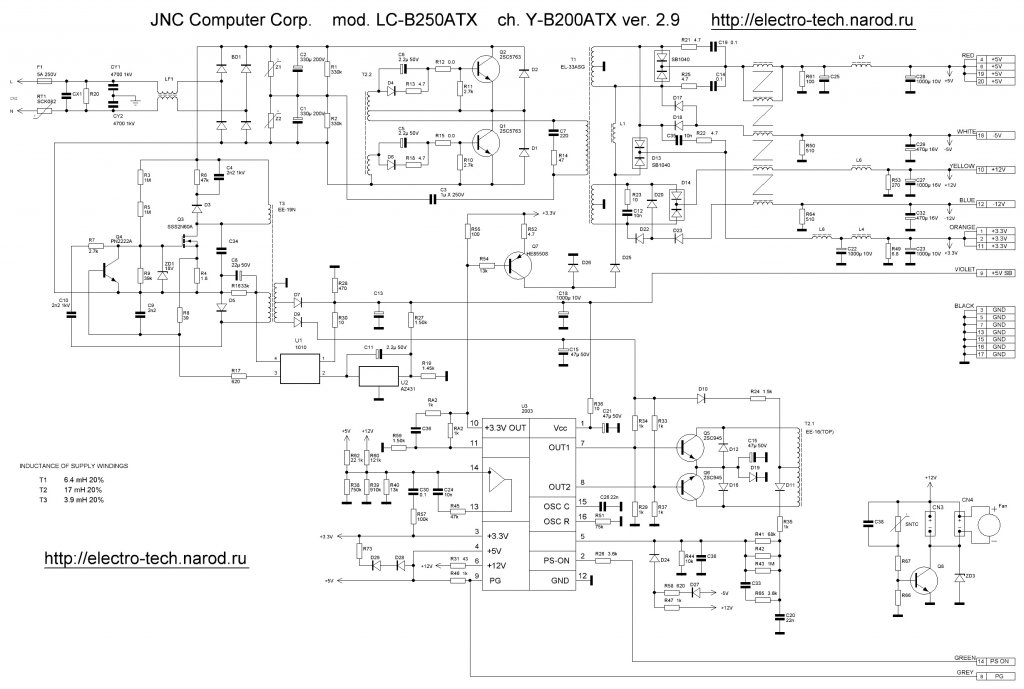

Lehet, hogy itt a tápod rajza.
Valóban 1fet van benne, UC3842 hajtja, ilyet még élőben nem láttam, mondjuk a rajz is új...de ATX! Üdv Inhouse

Az én tápom ilyen "icával" szerelt. http://danyk.wz.cz/s_atx04a.png Láttok valami módosítani valót aTL 494-hez képest akksi töltőhöz? Köszi.
Ugyanilyen tápot alakítottam át tegnap! Ha megnézed a rajzod alaposan, láthatod hogy az ic figyeli az egyes tápágak feszültségeit, sorrendben: +3,3v, +5v, +12v. Ezek a bemenetek felül- és alulfeszültség védettek. A megoldás a következő(én így csináltam töltőt belőle): Van egy segédtáp, ami az ic (1) pinjére (is) megy, ez a pin a vcc. A panelon az ic 5v pinjére (4) menő sávot az ic alatt elvágod éles tapétakéssel és a (4) pint összekötöd a vcc (1) pinnel. Így az 5v figyelését kiiktattad, mert az stabil 5v lesz, akármennyi a kimeneti fesz. ![]() A 3,3V figyelésénél valahol lesz egy átkötés, ezt kövesd le, és átkötés helyett tegyél be egy 2,1k körüli ellenállást amilyened van. Ha nincs átkötés akkor vágd el az ic (3) pinjére vezető sávot és iktasd úgy közbe. A 12V résznél pedig ugyanígy megcsinálhatod 10k ellenállással. Lehetséges hogy ekkor a tápod nem fog menni, mert a feszültségek túl alacsonyak. A végén a feszültség emelését, a 12v ra menő! ellenállással !sorosan! kötött 500k trimmerrel állíthatod be. A rajzomon amit linkeltem ez az R60 ellenállás. Minél nagyobb az ellenállás, annál nagyobb a kimeneti fesz. Én sorrendben, először emeltem a feszt addig míg tiltott, aztán kicsit vissza hogy határon még menjen a táp. Utánna csináltam a figyelés módosítását, majd ismét emeltem a feszt .Másik megoldás, ha valahonnan kerítesz 12V stabilt, és onnan osztod le az ic bemeneteire a szükséges feszeket. Pl külső 12v táp stb. Megoldásom hátránya, hogy a minimum fesz olyan 11V körül lesz, a maximum pedig 16,5V (nekem). Remélem segítettem!

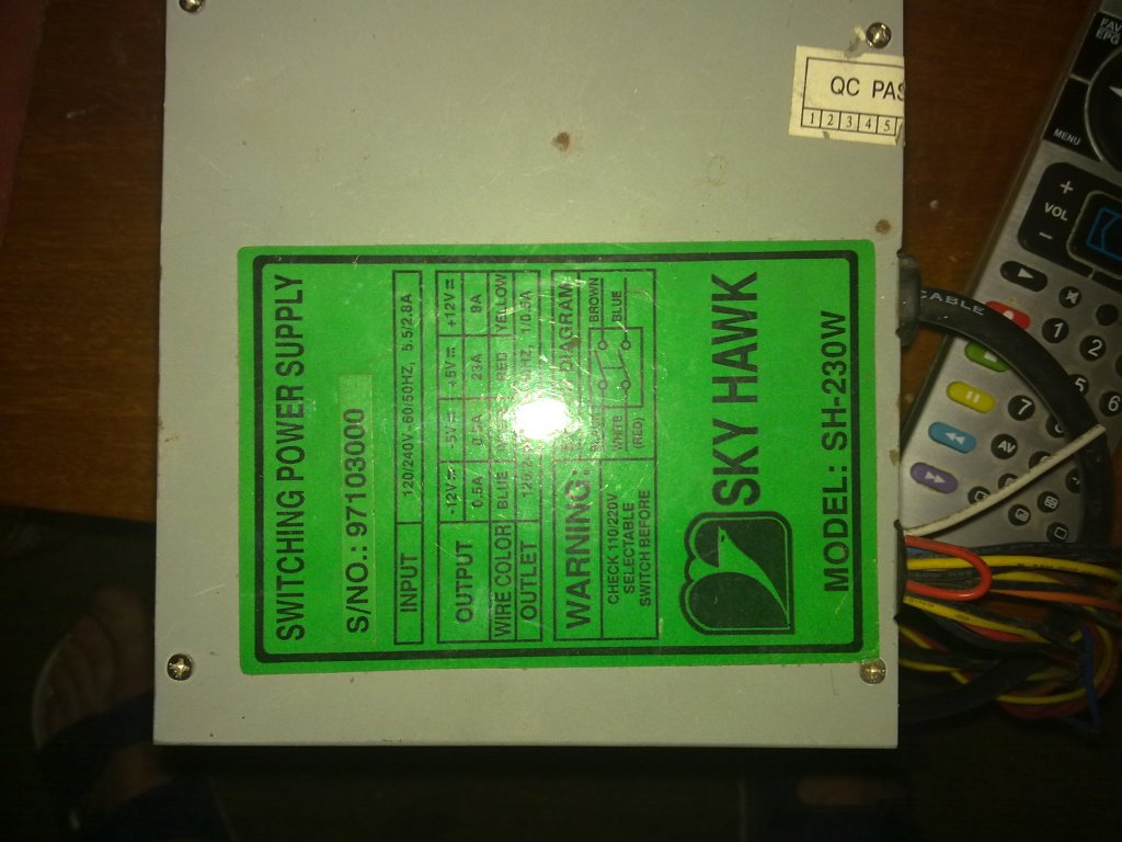

Lenne egy kérésem felétek. Én is szeretnék töltőt csinálni és erre lenne két tápom is. 1 AT és egy ATX. Sajna sehol nem találok rajzokat hozzá. AT-s Sky Hawk SH230W, a másik odegen ATX 2.03 (P4) 300XA. Ha valaki tudná hozzá rajzot azt megköszönném. Gogli nem ideg talált. Segítséget megköszönném. Üdv.: Zoli
