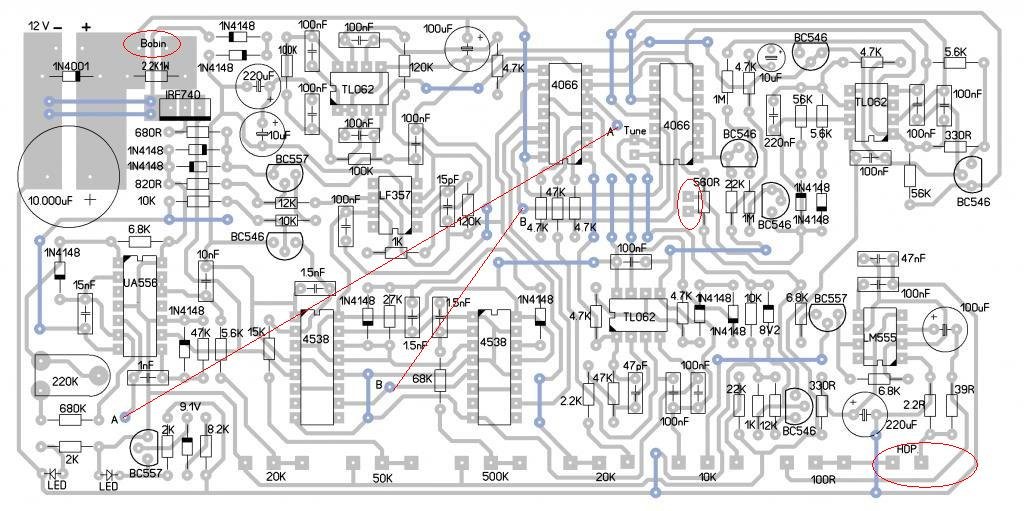

Sziasztok! Elkezdtem a deltát de nem értek egypár dolgot.
a rajzon bekereteztem azokat amit nem értettemés amiket összekötöttem azok jól vannak?
ja a kép lemaradt. és egyáltalán jó-e ez a rajz?
Kösd össze A pontot A ponttal, B-t B-vel. A megjelölt kivezetés a hangszóróé. A fet 740.
és melyik mert 2őt jelöltem meg? és amúgy jó a rajz?és köszi a segítséget
Van két A és két B pont, azokat kell párban összekötni, A-A, B-B. A rajz jó.
Köszi
