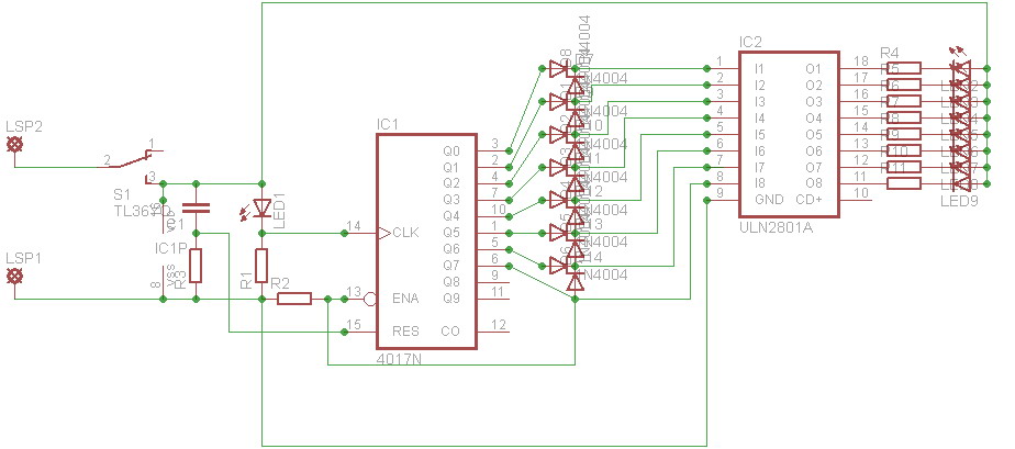

Köszönöm a segítséget akkor ezeket a cuccokat amiket ide írtál beszerzem. Tudnál esetleg kapcsolási rajzot készíteni nekem hozzá, mert semmit nem értek az elektroműszerészethez. Azt hogy lehet ha oda ütögetem a kardot valamihez kiad hang és fény effektet.
Köszönöm

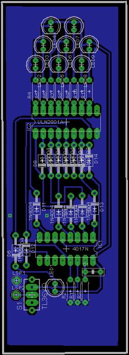

(#) kaqkk válasza pteb hozzászólására (») Márc 9, 2012 /
A kapcsolási rajz és a nyákterv is ott van ,de ha nem tudod megnyitni mindjárt felteszem kép-ként is
(#) kaqkk válasza kaqkk hozzászólására (») Márc 9, 2012 /
Tessék itt vannak kép formátumban ,és még egyszer a nyomtatható nyákterv pdf ben.
(#) pteb válasza kaqkk hozzászólására (») Márc 9, 2012 /
Ok köszi nem tudom megnyitni őket csak a pdf-et
(#) pteb válasza pteb hozzászólására (») Márc 9, 2012 /
Megnéztem őket köszi, esetleg ötlet, hogy Pesten hol találok ilyen alkatrészeket?
http://www.youtube.com/watch?v=VH36DRA-aMg&feature=related ezeket a funkciókat szeretném valahogy bele kényszeríteni szerinted megoldható
Ezt leddel nem tudod megoldani .
