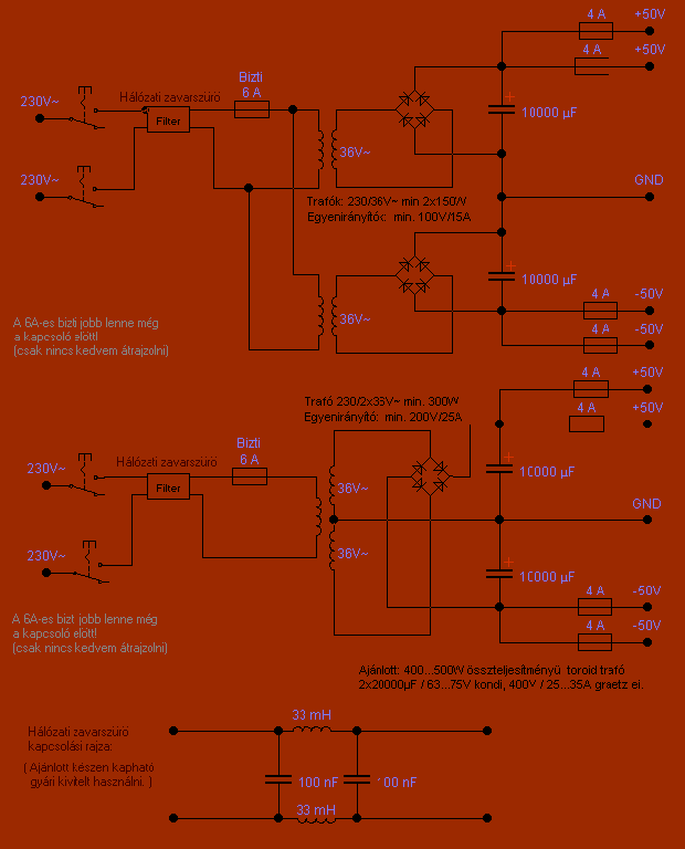

(#) airwalker hozzászólása Márc 21, 2012 /
A képen látható tápegység a quadhoz. Az lenne a kérdésem, hogy a 2. rajzon látható trafónak kötelező-e a 3 kivezetéses szekunder oldal? a nullát le lehetne-e venni a kondik találkozásánál? Esetleg ajánlás, hogy honnan vegyek toroidot? Én a TME webshopját nézegettem, ott egész jó árak vannak. Köszi
(#) Gelman válasza airwalker hozzászólására (») Márc 21, 2012 /
Üdv!Nem hinném hogy azt ki lehetne hagyni,mivel ez egy +- tápfeszültség anélkül nem hinném hogy működne dolog!Én a fenti rajz alapján csináltam a tápegységet egy 450Watt-os toroiddal aminek a szekundere 4 kivezetéses pontosabban 2X35V-os.De ha rosszul gondolom majd valaki kijavít aki okosabb nálam!Egyébként a TME- webshopjában tényleg elég jó árak vannak és van is nekik 2x35V-os toroidjuk 300W-os is(elvileg ennyi elég a Quad-nak ha két csatornás ) meg van 450W-os!Én a Hqelektronik-nál vettem a toroid-ot de ott drágább!
(#) Gránátalma válasza airwalker hozzászólására (») Márc 22, 2012 /
Ha leveszed a nullát, nem lesz mihez képest +50 és -50V ot megállapítani. A Quadnak pedig szimmetrikus forrás kell.
És ha toroidot veszel épp ez az, hogy középmegcsapolásosat kell kérned, máskülönben kidobsz egy rakás pénzt egy olyan toroidra, amit Quadhoz nem fogsz tudni egymagában használni. És gondolom nem szeretnél két egyformát venni....
(#) Gránátalma válasza Gelman hozzászólására (») Márc 22, 2012 /
Ha egy toroiddal csináltad, akkor az az alsó rajz, nem a felső.
A felső rajz alapján két egyforma primer és szekunder körű trafót kötsz össze párhuzamosan a hálózattal. A két transzformátor egy-egy kivezetését összekötöd egymással (egyik pluszt és a másik mínuszt) így képzel egy földpontot. Ehhez képest a másik két kivezetés magasabb, illetve alacsonyabb potenciált biztosít, ez okozza a föld szimmetrikus üzemmódot. Neked valószínűleg azért van 4 kivezetésed (holott három is elég lenne) hogy be tudd kötni egymástól független üzemben is.
(#) ekkold válasza Gránátalma hozzászólására (») Márc 22, 2012 /
A két rajz közötti különbségek:
- Ha csak 1db graetz-et használunk akkor az kb fele annyit fog elfűteni mintha 2db graetz lenne beépítve. Tehát 1db trafó esetén ez a jobb választás.
- Két külön trafó esetén az 1db graetz használata nem jó, mert asszimetrikus terhelés esetén DC komponens alakulhat ki a szekundereken (közös trafó esetén a +- irányú asszimmetriák kiegyenlíti egymást)). A DC szekunderáram komponens káros jelenségeket okozhat a trafóban (erősebb zúgás, nagyobb vasveszteség, stb..)
- 1db trafó esetén is használható 2db graetz (ha 4 szekunder kivezetés van), de ennek egy erősítő esetében nincs jelentős előnye. (Esetleg valamivel könnyebb huzalozni, illetve a földhurkokat elkerülni, de ezért még nem igazán éri meg)
(#) Gelman válasza Gránátalma hozzászólására (») Márc 22, 2012 /
Egy darab toroiddal csináltam,aminek 2-2 külön kivezetése van azaz 2x35V-os 4 kivezetéssel,és 2db graetz kockával oldottam meg a fenti rajz alapján,de megoldhattam volna a lenti szerint is ha a graetzek előtt közösítem a tekercsek egy-egy adott kivezetését ha jól tudom!Én úgy gondoltam hogy a fenti talán jobb lesz nekem,ezt megerősítette egy műszerész kollegám is!Mindegy 1 szó mint 100 nekem tökéletesen bevált a fenti rajz alapján készített tápegység,hibátlanúl működik vele az quadom!
