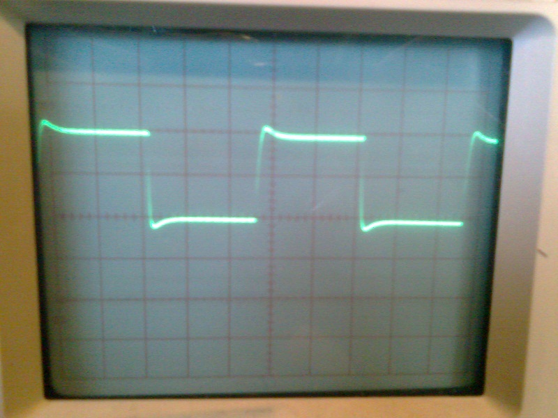

(#) Lacika001 hozzászólása Márc 25, 2012 /
Sziasztok! Szerintetek mi lehet a gondja ennek a szkópnak: csatoltam egy képet a kalibrálójelről. AZ egyik csatornán 0,1-0,5V/div állás között, ilyen csúnya a négszögjel, nagyobb vagy kisebb állásban viszont tökéletes. Biztos nem a kábellel van baj, kettővel is néztem, meg a msáik csatorna is jó. Régebben még néha néha helyreállt a négyszög (ha sokáig ment) de mostmár folyamatosan ilyen. Leader ls8022ről van szó.
(#) pucuka válasza Lacika001 hozzászólására (») Márc 25, 2012 / 1
Az oszcilloszkópok bemeneti osztója általában kompenzált osztó. abban az állásban amelyikben ezt a képet látod, az osztón levő kompenzáló kapacitás elszabadult, mégpedig az, amelyik a föld felé van. Ezáltal magas kiemelés adódik, ettől a túllövés.
(#) ozpecs válasza pucuka hozzászólására (») Márc 25, 2012 /
Vagy a mérőfej nincs kalibrálva,elég sürün előfordul, hogy be kell állítani a trimmerrel. Gyári uj mérőkábelnél tutira szinte. A suliban ahol dolgozok, minden kicsit komolyabb mérés előtt kell ellenőriznem, mert ugye nem mindig ugyanaz a mérőkábel van használva.

(#) pucuka válasza ozpecs hozzászólására (») Márc 25, 2012 /
Ha mérőfej probléma lenne, akkor egyik állásban sem lenne jó. De csak a bemeneti feszültség osztó egyik állásában van probléma.
(#) Lacika001 válasza pucuka hozzászólására (») Márc 25, 2012 /
Köszi, mostmár tudom merre kell keresgélni

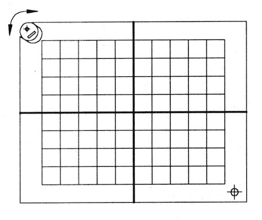

(#) Chainsaw hozzászólása Ápr 10, 2012 /
Sziasztok! Van egy RFT EO 213 szkópom, és az a problémám, hogy ferdén áll rajta a csík. A fórumtéma első oldalán az a javaslat, hogy meg kell lazítani a bilincseket, és elforgatni a szkópcsövet. Tényleg ez a hivatalos módszer, vagy lehet találni valahol egy eldugott potmétert, amit a szervízkönyv nem említ, és erre hivatott? Köszi!
(#) vatti65 válasza Chainsaw hozzászólására (») Ápr 10, 2012 /
Ha a csövön nincs forgató tekercs ( és itt valószínűleg nincs ) akkor valóban ez a megoldás. Általában a kör előlapú csövekre nem tettek, persze van kivétel.
Atti
(#) pucuka válasza Chainsaw hozzászólására (») Ápr 10, 2012 /
Az oszcilloszkópokban (legalábbis az analóg szkópokban, amilyen a tied is) elektrosztatikus eltérítésű ks csöveket használnak. Az elektronsugár eltérítését eltérítő lemezek végzik. Ezeket gyártáskor nagyon pontosan beállítják. Utólagos korrekció nincs. Csak a katódsugárcső elforgatásával lehet az eltérítés pontosan vízszintbe állítani, ekkor a függőleges is függőleges lesz. Ezt állítani a cső foglalatánál kiképzett körcikk alakú rögzítésnél lehet.
(#) meszi válasza pucuka hozzászólására (») Ápr 10, 2012 /
Pontosan, vagy a csövet forgatjuk vagy a tekercset birizgáljuk. Van olyan is hogy a tekercs a cső körül leszakadt és elmozdult, találkoztam már ilyennel is...
(#) Chainsaw válasza pucuka hozzászólására (») Ápr 10, 2012 /
Köszönöm szépen a segítséget!

(#) whitecar válasza Chainsaw hozzászólására (») Ápr 14, 2012 /
A katódsugárcső előtt külön elhelyezett skálalapot általában úgy rögzítik, hogy egy excenterrel a skála vízszintes középvonala a sugárral párhuzamosra legyen állítható (ld. ábra). Ha az EO-213-on nincs ilyen lehetőség, valóban csak a cső elforgatása segít.
Korszerű KS csöveken a parallaxishiba elkerülésére a skálát a katódsugárcső ernyőjének belső felületére viszik fel. Ilyenkor nem lehet a skálát az ernyőhöz képest mozgatni, e helyett van az árnyékoló burán belül a sugárforgató tekercs, amelyen az áram egy trimmer potméterrel (TR, trace rotation) állítható.
