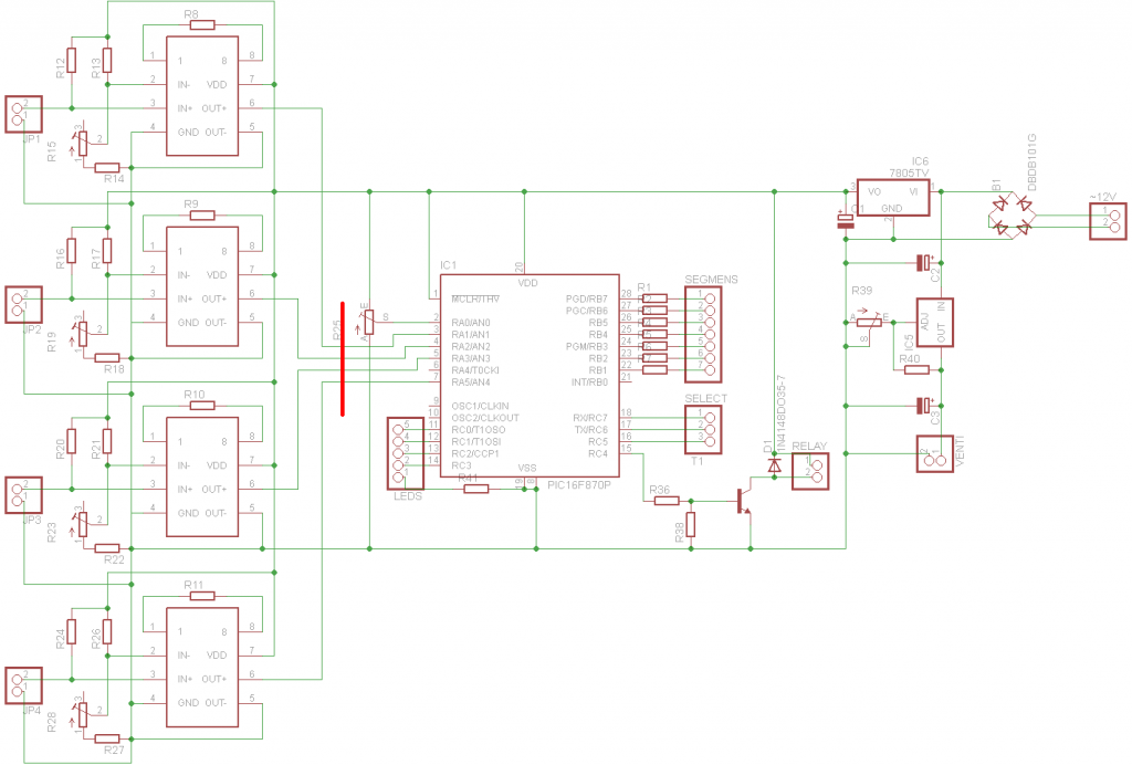

a mellékelt képen látható kapcsoláshoz szeretnék egy kis segítséget kérni Az áramkörről: ez lényegében egy digitális hőmérő és egy hőkapcsoló egyesítése - saját tervezés a hőmérsékletet 4db KTY81-220-es méri negyed hídba kötve a híd kimenetei a Texas remekbe szabott INA126-ának bemeneteire csatlakoznak az erősítők féltápfeszültséggel működnek - csak plusz 5V-ot kapnak az erősítést egyetlen ellenállás határozza meg - 1. és 8. láb között mivel a 4 érzékelő nem azonos hőmérséklet tartományban mér, ennek megfelelően különböznek az imént említett ellenállások minden más teljesen ugyan az! CH1 - 10÷90C° - 39k ohm CH2 - 0÷50C° - 10k ohm CH3 - -20÷50C° - 47k ohm CH4 - 10÷90C° - 39k ohm A pic (16f870) 'A' portja és ADC-je az alábbiak szerint van inicializálva:
A probléma: mind az erősítő, mind a pic megfelelően működik - egészen addig, amíg a kettőt össze nem kötöm egymással a képen piros vonal jelzi mely vezetékeket választottam le, illetve kötöttem össze újra a legmeglepőbb, hogy négyből 2 rendesen működik továbbra is, kettő azonban nem a CH1 és a CH4 a hőmérsékletnek megfelelő feszültséget adja a CH2 és a CH3 az összekapcsolást követően 0.5÷0.7V-os feszültséget ad hídfeszültségtől függetlenül nem igazán értek az analóg áramkörökhöz, sem az erősítőkhöz - így nekem ötletem sincs mi lehet a probléma. lemerném fogadni, hogy valami bagatell, triviális hibát követtem el mivel az egyes modulok működnek külön-külön a kapcsolásokban -> a nyákokon nem lehet hiba már csak azért sem, mert rengetegszer átnéztem az összekötő vezetéket is ellenőriztem: nincs szakadás, sem rövidzár
Azert probalkozhatnal a csereberevel.
Pl mi van, ha ket egyseget felcserelsz? Az egyseg viszi a hibat vagy az AD bemenet megtartja a hibat? Es ha kettot csatlakoztatsz ra egyszerre akkor mi lesz? Ha jol ertelmezem, a sajat helyukon ONMAGUKBAN mindegyik mukodik es a jo jelet adja (masik 3 egyseg levalasztva ilyenkor). Probald meg mondjuk a tapokat vagy a foldeket vagy mindkettot megszakitani az egyes egysegeknel. Talan kiderulhet valami.
az erősítők foglalatban vannak, és a pic is
ha kikapom a pic-et és bent vannak az erősítők, akkor a hőmérsékletnek megfelelő feszültség jelenik a kimenetükön ha a pic bent van, az első és az utolsó működik rendesen a két középső, akár van még betéve másik erősítő, akár nem, 0.5÷0.7-ot adnak felcseréléssel nem próbálkoztam ma este már nem állok neki ekecselni, de reggel ez lesz az első - és közzéteszem az eredményt
A kapcsolási rajz alapján nekem úgy tűnik, hogy a 2-es és 3-as csatornára kapcsolódó erősítők GND lába nincs bekötve. Nem látok rajta kis zöld pöttyöt, a többin pedig van. Nem tudom, hogy ez a NYÁK-on megvan-e, mindenesetre én ellenőrizném.
csak a rajzon nincs, a nyákon meg van
föld nélkül külön sem működne - gondolom
Ja értem, tehát PIC nélkül mind a négy megfelelően működik. Eddig ez nem volt világos számomra.
Szoval lehet program es HW hiba is. A programnal ugye a TRISA=0xFF; a helyes. Amennyiben kulso Vref-et hasznalsz a ADCON=0x01; a helyes ertek es a Vref az AN3. Amennyiben nem igy van nem szoltam. Az ADCON0 erteket is be kellene allitani. Ugye ott talhato az ADON, a GO/DONE bit, es a CHS bitek. Ezeket is le kellene kezelni. Persze mi nem lathatjuk ebbol a par sorbol, hogy mi tortenik kesobb. Talan ha mellekelned az AD init, es a kezeles reszleteit, talan tobbet lehetne mondani. Ja es ugye a rajzbol az sem derul ki hogy milyen kvarcot hasznalsz. Gondolom nem belso oszcit, mert ebben meg nem nem letezett.
Na igy roviden az eszrevetelek. Esetleg meg egy eszrevetel :A KTY helyett lehetne TC1047A vagy MCP9700A erzekeloket hasznalni es akkor nem kellene az erositohalmaz. Csak sima AD bemenet 2,56 V Vref alkalmazasaval 10 biten pontosan 1/4 C felbontast ad. A Vref eloallitasa a TL431 IC segitsegevel lehetne. De ez csak javaslat.
táp feszt. használom referenciaként
a trisa értéke jogos, de induláskor(resetkor) ennek csupa 1es az értéke az adcon0 regiszter egyes bitjeit természetesen beállítom mérésenként. így néz ki a minta vétel:
4MHz-es a kvarc
Az ADON bitet ne kapcsolgasd! A csatonavaltas utan varjal egy kis idot a GO bit allitasaval, mert a mintavetelezest (a belso kondi tolteset ) illik kivarni (lsd adatlap AD szekcoio 10.1 ). Ja es meg ugye nem szukseges 1 sec alatt 1000 merest csinalni, eleg 1-2 is. En ugy szoktam ezt csinalni, hogy induloban kijelolom az elso csatornat, majd meg mas inicializalast csinalok, es mikor a meresre kerul a sor AD GO, erdmeny eltarol, ADCH++, majd jon a feldolgozas. A kovetkezo meres idejen ugyanez tortenik, igy a cstornavaltas es a meres kozott mindig eltelik egy kis ido. Nalam mindig megy a TMR0 es csinalok valami 200 -500 mS idoket, es mikor ez letelik akkor inditom az uj merest.
a datasheet-et én úgy értelmeztem, hogy csatorna váltás előtt ki kell kapcsolni az ad-t, de akkor majd az ADON_bit kapcsolgatását törlöm
a többivel ráérek akkor foglalkozni, ha már sikerül összekapcsolni az erősítőket a pic-kel egyébként én is gondoltam már rá, hogy elég lenne másodpercenként mérni, esetleg még ritkábban ez a program csak egy - amolyan demo - ha az alap funkciók működnek utána lehet még rajta csicsázni
Hello bbalázs_!
hálás vagyok a felvetésedért, mert most működik a nyüves! az egyes bemenetek felcserélése nem vitte magával a hibát, persze egyből levágtam, hogy a pic lesz a ludas előkaptam egy szűz picet, felprogramoztam és behelyeztem - nem hittem a szemnek - működött! már mindenre gondoltam, de a pic lett volna az utolsó; mert kettőt cserélgettem folyamatosan, amíg az egyiket programoztam, addig a másik benne volt az áramkörben, és fordítva. nem hiszem el hogy sikerült két pic analóg bemenetét is taccsra vágnom. de nem bánkódóm érte, mert most már működik az áramkör természetesen a többieknek is köszönöm a segítséget annyira tudtam, hogy ilyen egyszerű lesz a hiba

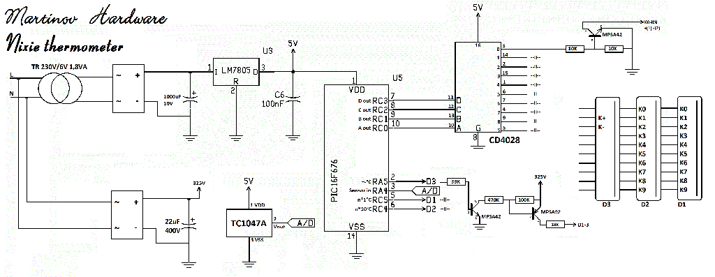

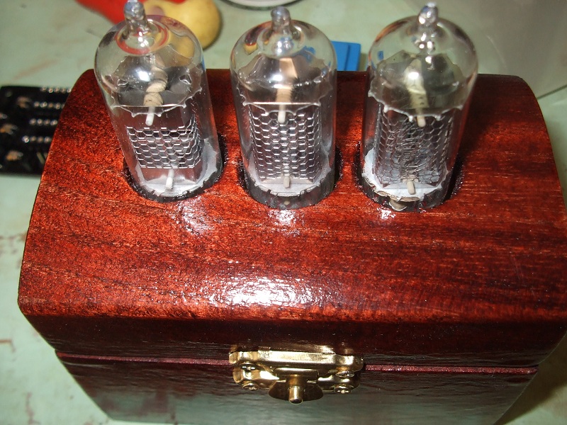

Nemrég terveztem egy nixie csöves hőmérőt. Ma elkészültem a szereléssel, de sajnos nem működik. A hardware hibátlanra sikerült, a PIC foglalat lábait direktbe kötögetve kipróbáltam a lehetséges kimeneti kombinációkat és minden cső a megfelelő értéket mutatta. A TC1047a szenzort is bemértem, hibátlanul működik, de a hőmérő mégis csak butaságokat jelez ki. Jellemzően -00 van a kijelzőn, de véletlenszerűen néha bevillan más is... Leszűkítettem a hiba forrását a programra. Ha valaki belekukkantana és esetleg adna egy tippet, hogy mit ronthattam el, azt nagyon köszönném! Elméletileg jól el lehet rajta igazodni, mert igyekeztem kommentelni majdnem minden sort.
Azért nagy vonalakban leírom a működését. A szenzor lineárisan hőmérsékletfüggő feszültség kimenettel rendelkezik, amely 100mV és 1750mV változhat. Ez a jel megy a PIC belső AD konverterére ahol digitalizálás után "barkóba" szerűen kiértékeli a program és multiplex módon meghajtja a csöveket, a BCD/DEC dekóder és a tranzisztormezők segítségével. Gyanítom a hiba vagy már az AD konverzióban van, vagy később a kiértékelésnél, de hiába nézem nem látom a problémát...
Csak egy tipp:Nem lehet, hogy az okoz bizonytalanságokat, hogy csak 6V-os trafót használtál? Ez egyenirányítva 7 V körüli érték, de a 7805 bementi feszültségének 3V-nak többnek kéne lennie a kimeneti feszültségnél. Szerintem 7805 helyett tegyél L49418v-t, ennek kisebb bemeneti feszültség is elég. Üdv, mate_x
Szia! A méréseim szerint ezzel nincs probléma. A stabil 5V tisztán meg van mindenhol. Az a trafó 6V effektív, tehát a kimenete DC 8,5V körül van, ezzel szépen elboldogul a 7805. Szinte ugyanilyen tápegység hajtja a nixie csöves órámat is, és az hibátlanul megy. Továbbra is a szoftver a "bűnbak". Mindenesetre köszönöm!
Rendben, de ha a diódákon való feszültség esést is bele számítjuk, akkor csak 7 V körül lesz, de ezek szerint nem ez lesz a gond.
Üdv, Máté
Azt hiszem megvan a hiba.
![]() Van egy VCFG bit amit beállítva megadhatom, hogy külső referencia feszültséget vagy a VDD-t vegye alapul az AD konverzió során. Nálam ez a külső feszültségre volt állítva, ami az RA1 láb, ami jelen kapcsolásban pont a levegőben lógott... így már érthető a malfunction. A programot kijavítottam, a baj csak az, hogy holnap estig nincs alkalmam kipróbálni.
