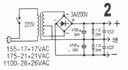

(#) unicorn válasza unicorn hozzászólására (») Szept 3, 2007 /
Megérkezett végre az erősítő IC-m!
Lenne viszont egy további kérdésem: a tápegység építési zajz szerint kéne bele mindkét tápághoz egy-egy 1Ohm-os 2W-os ellenállást kötni a tápág és a föld közé. Ennek mi a szerepe? És hogyan kell számítani a szükséges méretét?
(#) Gery válasza unicorn hozzászólására (») Szept 3, 2007 /
Hol ez a rajz? Esetleg feltüdnád tenni?
(#) unicorn válasza Gery hozzászólására (») Szept 3, 2007 /
Elvileg ez lenne az. Sajna ilyen felbontásban sikerült bescannelni. De azért látható...
Hmmm... érdekes ilyennel még nemtalálkoztam...
Először azt hittem hogy egy z-diódát néztél ellenállásnak
Ez kimondottan ahoz az erősítőhöz van amit építessz? Mert ha nem akkor szerintem elhagyható, én a kis zavarszőrő kondikat is kiszoktam hagyni, de ha van inkább rakd bele.
Viszont arra énis kiváncsi vok hogy az a két ellenállás mire jó
(#) szabi83 válasza Gery hozzászólására (») Szept 3, 2007 /
„én a kis zavarszőrő kondikat is kiszoktam hagyni”
nem kellene kihagyni..
„Viszont arra énis kiváncsi vok hogy az a két ellenállás mire jó”
arra jó, hogy kisüti az elkot, ha kikapcsolod a tápot, ez ilyen bolond biztos megoldás bár 1 ohm kicsit kevés, én pár 100kohmot raknák bele v 1 Mohm-ot.

(#) unicorn válasza szabi83 hozzászólására (») Szept 3, 2007 /
És hány W-os kell hogy legyen (1MOhm-osat rakok be)? Gondolom azért raksz rá ekkorát, hogy kevés áram follyon rajta...
„én mikor szerelkedek és kikell sütni a köndit én mindig tv-ből kiszerelt hangszóróval szoktam”
És miért gyilkolod a hangszórót egyenárammal? Le akarod égetni a hangszóró tekercsét? Inkább használj autóizzót, vagy ellenállást.
(#) szabi83 válasza unicorn hozzászólására (») Szept 3, 2007 /
Elég a 0.6W-os fémréteg R.
