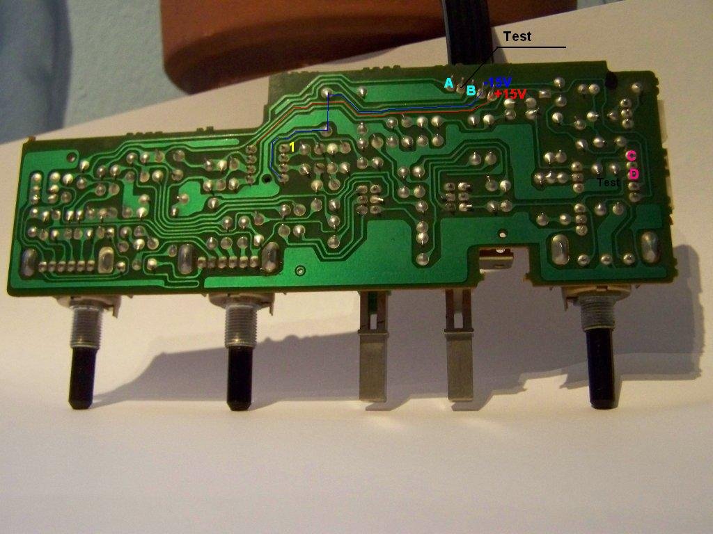

Találtam itthon egy ilyen hangszínszabályzót tud valaki segíteni hogyan kössem be ?
Szia! A táplálást rárajzoltam. Az AB vagy CD közül melyik a kimenet illetve a bemenet próbáld ki.
Nem lett jó serceg meg mindent csinál :/
