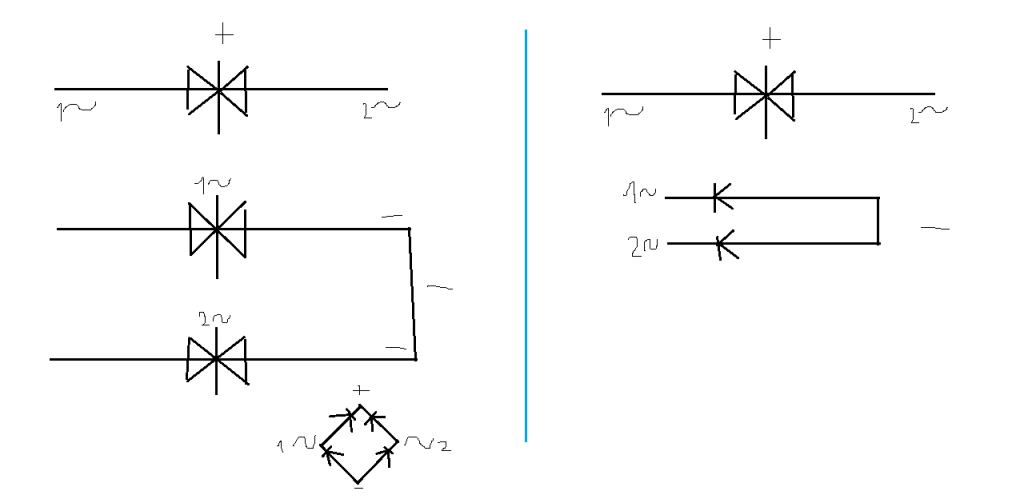

Nocsak, masszív 12,5V, az 5A-s dióda bírná graetzben? 100v 5A. ha a 70wos erősítőhöz használnám?
Illetve egy ilyenem van: kbl406g, szeretném ha elbírná valamelyik valahogy a 6A-t. Nem akar összeállni ez nekem. Tényleg csak kis alkatrészeim vannak, esetleg párhuzamosan nem lehet?

![]() a 2x 3db lábból hogyan lesz graetz?

Sehogy. A közös katódosokból csak némi pazarlással lesz graetz. Szűrés: A kb. 6-7A áramra ökölszabál szerint, 100Hz-es zajra olyan 14.000µF ajánlható. És párhuzamosan egy 1µF-os fólia.
Minden alkatrészt 10A-esre tervezek, az 120W, az elegendő lehet?
Annyi elég lehet. Borda nem fog kelleni a Mospeceknek, eleve shottky diódák, kicsi veszteséggel. A tokok állítva legyenek, annyi bőven elég nekik. Arra figyelj, hogy a katódok a zászlóval összeköttetésben vannak!
Ezt rajzoltam, megtehetem hogy 1db duáldióda, és 4db 5A-s dióda a negativhoz(2-2 párhuzamosan)? (a rajzon csak kettőt(1-1) rajzoltam)
És végül elkészült az egyenirányítóm, a vezetékek miatt max 16A, tervezett teljesítmény 10A. Tehát ez megvan. Zajtszűrni pedig egy 4700µF és egy 100nF-es kondi van. Hamarosan kipróbálom, de előbb valaki megerősítene abban hogy az egyenirányítóm kapcsolása jó?

1. teszt 4700µF kondival: táp brilliáns, semmi sem melegszik és 17V. viszont az erősítő érthető módon be sem kapcsol tulfesz miatt. 2. teszt a 4700µF kondi nélkül, 13V, erősítő búg, és ritkán serceg, de csak ha a bemenetre rá van kapcsolva valami, most viszont nem melegszik sem az ic, sem a diódák. Mi lelte az erősítőmet? ![]() ui.: végre van egy igazán jó izmos tápom, de azzal mit csináljak hogy a kondi felviszi a 12-13V-ot 17-re? ui.2: a nagy trafó eredeti gazdája szerint, a primer tekercs úgy van méretezve hogy 20 empert lehessen kivenni a szekunderből, ha azt a szekunder drót keresztmetszet engedi, márpedig engedi mert 2mm-es dróttal tekertem meg. Tehát akkor ez egy 12v(17v????) 20A trafó, 20A egyenirányítással, 240W. Ennek elkell bírnia a 60w-os erősítőm.. nem értem ![]() ![]() last ui.: ja és mostmár akkuról is csak búg, földhurok nincs, a legelső megépítésnél volt, de azóta javítottam és 10 napot ment szépen...

- Ha bika a trafód, márpedig a leírás alapján az, akkor 10A esetén is 17V marad. A 12V váltó effektív érték, ezt egyenírányítva 12Vx1,44=17,28V lesz. Ez a kondi értékétől nem függ, főleg terheletlenül. A kondi értéke terhelőáram függő.

Ilyet ne csinálj. Szűretlen tápfeszen hogy gondoltad a működést? DC helyett egy 100Hz-es félszinuszokból álló tápellátás lesz. A 13V érték hibás, az effektív majdnem annyi, de a csúcs marad 17V. Az IC-t jó eséllyel tönkretetted. A kondi nem emel feszt, csak az egyenirányított csúcsfeszültsége körül tartja a tápot.
A trafón terheletlenül 12,5V van most, egyenirányítás után szintén, kondi után 17V, akkor ez azt jelenti hogy a trafóm konkrétan 17V amit lead? Kell letekernem ahoz hogy kevesebb feszt kapjak? (az ic 18v-ig van maxozva, és mindenféle védelemmel ellátva, köztük tulfesz védelem is.
Váltóáram, effektív érték 12V, csúcsérték 12V*(gyök 2).
