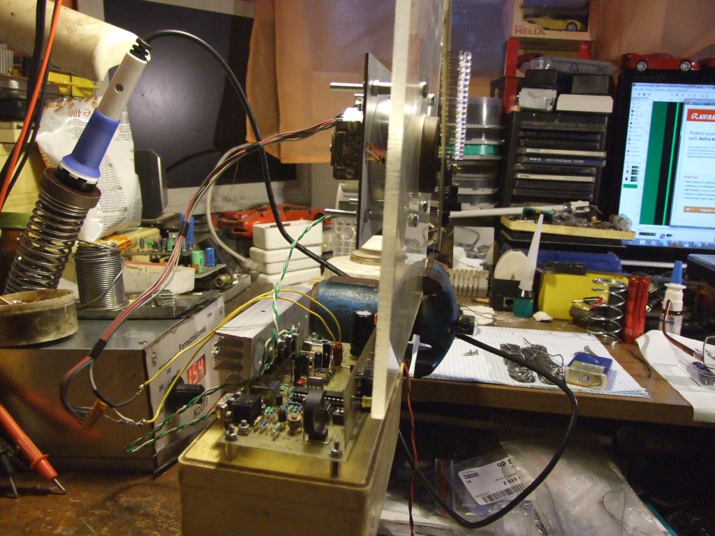

Nekiláttam a rotor áramellátását éleszteni (886-os hibrid) Videó fej motor tekercsein keresztül Hp41C tanácsát követve az állórész tekercsével sorba kötöttem egy 4,7 ohm-os ellenállást így a bázis hűtőborda 40-45 fok a tekercseken a forgórészen 18V-ot mérek terhelésnek mit kellene rátennem ? mekkora a rotor áramfelvétele?
Működik a távszi, de bizonyos funkciókat nem érek el vele, mindegy, majd nézegetem. (Gilderrel megnézve, laponként az összes kódot jól adja.) A legnagyobb baj az, hogy kb. 10 perc üzem után a PC ventis motorom túlmelegszik, elkezd lassulni, aztán megáll. Kikapcsolás, várakozás, ujraindítás, és megint kb. 10 perc. Valószinűleg nagy a rotorsúly, amit cipelnie kell. A kiegyensúlyozás tökéletes, nem köszörül. A videó fejmotor, az erősebb? Mi a tapasztalat vele? Üdv: Zsolt

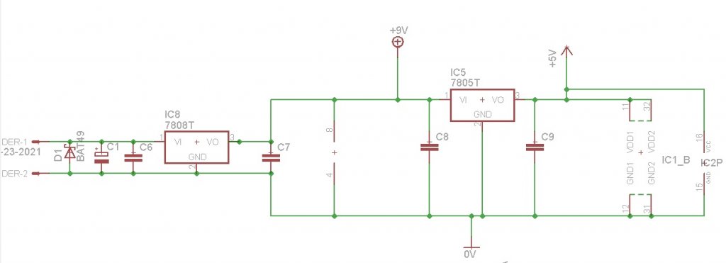

Nekem a táppal kapcsolatban lenne kérdésem. A légmagos tekercs szekunder oldala utánre kellene nekem +9 és +5V. Ezeket elő lehet állítani stabkockákból. A kérdés az az hogy sorba, vagy párhuzamosan érdemes kötni? (gondolom sorbakötve kisebb a terhelés a tekercsnél és a fix 9 fesz-ből már könnyebben előállítható a stabil 5V. (az ábrán sorban lenne)
Szerintem nem lesz jó, a 7805-nek kicsit több kellene, hogy stabil legyen. Kerüld ki a 7808-at és add közvetlenül a tápfeszt a 7805-re.
Szia! A 7805-nek minimum 2V kell a helyes működéshez, tehát jó lesz sorba is. A 7808 az 8V-os stab. Gondolom csak elírás és 7809 akar lenni. Azt számold bele, hogy ebben az esetben a 7809-en mindkét táp árama átmegy, tehát bírnia kell.
Sajnos tévedsz a 7805 helyes működéséhez MINIMUM 5+3V vagy több kell De ennyire nem szabad kicentizni Az adott kapcsolásban még puffer kondit sem látok Mindenképpen párhuzamosan kötném a két Stabot A bemenetén Max 35V lehet a 78-as sorozatnak Semmi baj sem történik ha 12 vagy 24 volt a bemeneten a fesz Csak a többlet feszültséget hővé alakítja vagyis ha túl nagy a bemenő feszültség kell egy szép nagy hűtőborda is
2V a Dropout Voltage, 1A-nál. Bővebben: Link, Bővebben: Link.
- Minek veszkedni, a 7805 drop out -ja gyártófüggő... Ha nagyon kevés feszültség áll rendelkezésre, akkor LDO pl. LM2940-5 0.7V dorp out -tal, lábkompatibilis... - Mekkora áramok kellenek? - A teljesítmény viszonyok: Ha 13..15 V -ból kell előállítani a 9V -ot és az 5V -ot max. 500 mA -re, akkor inkább a 2 db MC34063A. A hatásfoka messze jobb lesz, mint az analóg szabályzók ((9 * 0.5) + (5 * 0.5)) / 14 = 50% -os hatásfoka!
Hogy ne csak kérdezzek, egy kis video. Bocsi, de nem tudtam 90 fokkal elforgatni, a valóságban jól áll. Üdv: Zsolt
Igen, az ábrán 7808 az 7809 lenne, csak nem találtam belőle. A 7805-re bemenő fesz nagysága függ valamennyire a kimenetén a terhelő áramtól. Annyit hozzátennék, hogy 1-2 Ic tápját kellene ellátnia, meg 10 SMD ledet, de fényeseket. Fejből nem tudom mennyit esznek meg, de biztos van 20mA/db. Szóval így lehet hogy kevés lesz az előtte levő 9v!?!?
