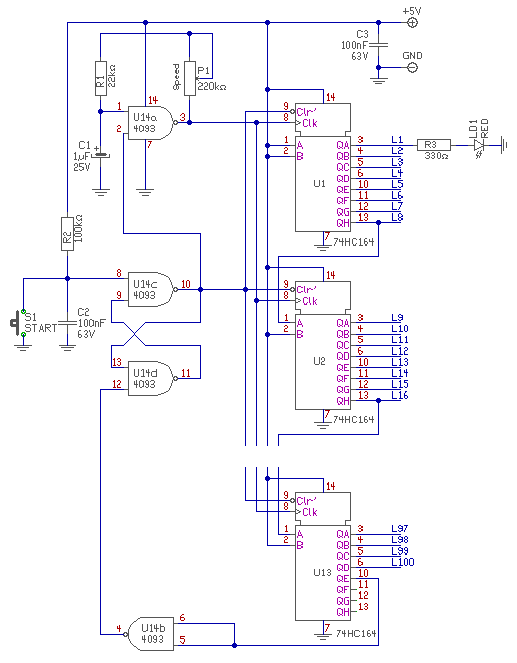

Segítséget szretnék kérni egy ledsor vezérléséhez.100db ledet kellene felgyújtanom, változtatható sebességgel, ezt egy 555 megoldja.10db 4017 összefűzésére gondoltam, de nem tudom hogy kellene, és ráadásul a 100.led begyújtása után az egésznek ki kellene aludni, és az 1. impulzusra újra indulni.
Úgy emlékszem, proli007 mester már megrajzolta, de sajnos nem találom.
Köszönöm a segítséget.

Ha az összeset ki akarod gyújtani akkor a 4017 nem lesz jó. Az csak számláló. Egy sift regiszterrel meg lehetne oldani. Pl.: 74hc595. A legelső DS-t felhúzod egy ellenállással magas szintre. Az órajelet vezérli az 555-ös. Az órajel közös. Az első Q7' kimenetét kötöd a következő DS bemenetre. Az utolsó Q7' kimenettel egy tranzisztoron keresztül alacsonyra húzod az MR (reset) lábat. A resetet előzőleg magas szintre kell húzni egy ellenállással.
(#) mrobi válasza mrobi hozzászólására (») Aug 24, 2012 /
Bocsi. Az általam javasolt típus nem jó. olyat kell keresni amiben csak 1db regiszter van!

Amire gondolsz, azt pld. reklám file néven találod. De megrajzoltam úgy ahogy talán szeretted volna.

Köszönöm a segítségedet,erre gondoltam.
