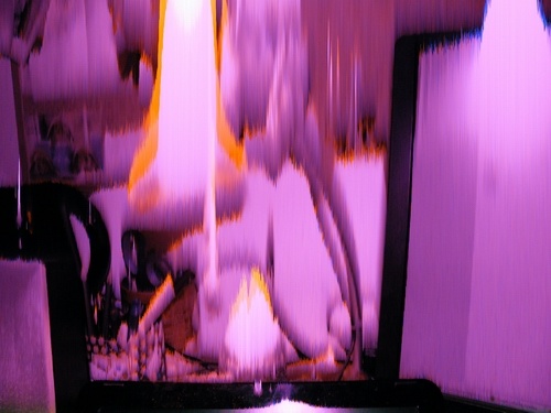

Ti vagytok az utolsó reményem. Tegnap a Fuji s8000fd-m megadta magát, CCD-hiba. Kb 9420 exponálás után, nem is értem miért.. (mellékletbe tettem képet) Több különböző szervizben érdeklődve 3 különböző választ kaptam (nevek nélkül): 1. már nem gyárt a cég ehhez a típushoz alkatrészt, ergo kuka 2. ebben a típusban külön CCD-t nem lehet cserélni, csak az egész optikát.... 3. vállalják, de a javítás ktg-e: alkatrész nettó 38ezer + munkadíj.. Kicsit kutakodtam ebayen és a következőt találtam: Ebay CCD Szerintetek ez jó lenne hozzá? Illetve, ha igen, tudtok valakit (akár valamelyikőtök is) aki korrekt árért vállalná a beszerelést? Imádom amúgy a gépet, nem akarok beletörődni, hogy kuka... :/ Előre is nagyon köszönöm a segítségeteket!! Szép estét, Viki

de ez nem olyan mint az általad linkelt... szóval szerintem valami itt nem stimmel... szét kéne szedni, hogy mi is van benne.... ![]() Amúgy ez biztos CCD hiba?

Nekem laikusként CCD-nek tűnik. Vagy más is okozhatja ezt? A linkelt kép még egész kivehető, ennél csak amorfabbakat csinál, hátul az LCD-jén fókuszáláskor is ilyen, csak nem ennyire látványosan, videó módban pedig totál csíkozódik. Bár ha jó kedve van produkál 1-2 normális képet is, de utána megint ilyenné válik. ![]() Én nagyon szívesen odaadom bárkinek, aki megnézi, hogy mi a baja, de őszintén a hallottak alapján és főleg ennyi pénzért szervizbe nem vinném.. A hozzászólás módosítva: Okt 16, 2012
Idézet: „Bár ha jó kedve van produkál 1-2 normális képet is” Szerintem egy valós CCD-hiba nem ilyen bizonytalanul előforduló jelenséget produkál. Ha néha-néha készít normális képet is, akkor én személy szerint inkább szalagkábel-hibára gondolnék, első körben. Vagy majd más kiegészíti vagy megcáfolja a gondolataimat, akik jártasabbak a témában...
Itt van még két kép, mindkettő ugyanazt ábrázolja, csak a jobban elmosódott vakuval készült.
Szalagkábel is okozhat ilyet? Hova vigyem ilyen tünetekkel akkor szerintetek? Továbbra is köszönöm a segítséget.
Ki kellene próbálni kocogtatás, optika megmozgatása, zoom + - közben, hogy mit produkál, esetleg hidegben (kint) melegben, fel-le fordítva....
Ha produkál néha hibátlan képet akkor inkább kontakt hiba mint ccd... Nem kaphatott vizet, nem ázott meg esetleg? Mikor? Mi után jelentkezett a hiba először? |
