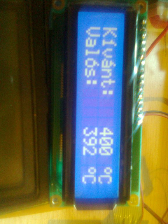

(#) acoustic válasza mate_x hozzászólására (») Máj 5, 2012 /
Ha rákötöm a palkát, akkor a Valós hőmérséklet azonnal felugrik 530 fokra.. és így nem indul el a fűtés..a pákában.
(#) mate_x válasza acoustic hozzászólására (») Máj 5, 2012 /
Akkor a hőelem potméterét csavard vissza.
Mind a 2 ő potméter le van teljesen 0 ára csavarva és így is 392 fokon áll a valós.
Ha így felteszem, a fűtést 400 fokra vagy 450 re, akkor bekapcsolja a palkát, de a valós érték nem mozdul meg.
Elnézést csak telefonnal tudtam fotózni.
Ha nem mozdul meg a valós érték az azt jelenti, hogy nincs bekötve a hőelem. A pic 18 és 17-es lábán mérj feszültséget, ez alapján számolja a pic a páka aktuális hőmérsékletét. A 17-es lábon, most elvileg állandóan 0 fokot érzékel, mivel te 2 kohmos ellenállást kötöttél be, és ez 0 foknak felel meg. A 18 as lábon pedig a hőelem erősített jelét kell mérned. Ha bekötötted és nem jó, akkor valami el van kötve, esetleg nyák szakadás stb.

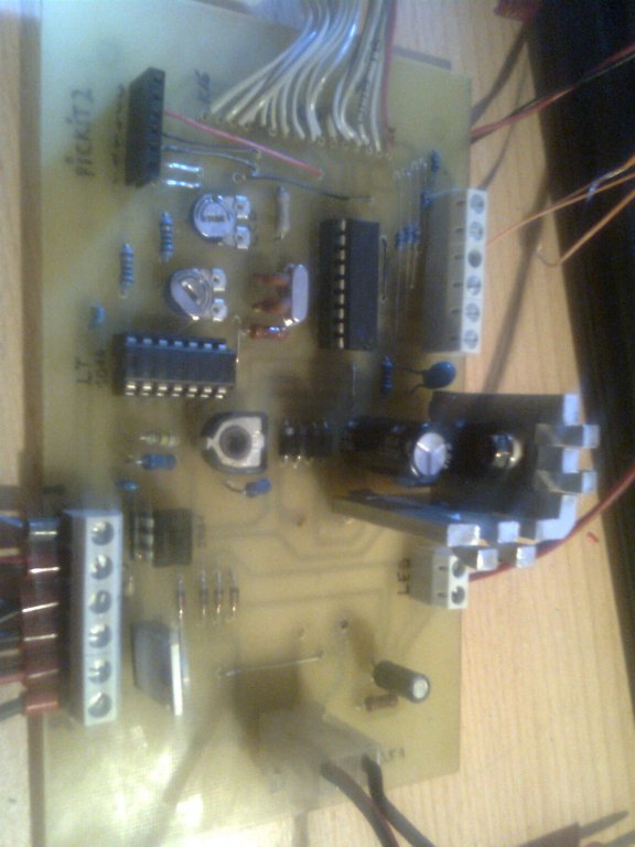

(#) acoustic hozzászólása Máj 5, 2012 /
Hát most átcsipogtattam a lapot, szakadás nincs, (a lábak közti átvezetés nem érnek össze, elsőre én is arra gondoltam, de nem) .
be van kötve az összes kábel, a hőelem, és a termisztor is, ha 2 poti balról jobbra csökken az ellenállás., és igy ha rá van dugva a páka, és nincs semmi sem rövidre zárva, akkor a leges legkisebb hőmérséklet 392 fok,, ha viszont a kábeleket a helyükön hagyom és a pákát a csatlakozójánál szét húzom akkor a 96 fokot leget beállítani neki legkisebb valós értéknek, a 100 K ohm os poti 20 fok z 5 k Ohm os poti val meg 250 fokot tudok álltiani,, lassan tekerve,, és nálam nem ugrál.
17- 2,77v
18-4,32v
láb-gnd mérve összedugott normál állapotnál.
(#) acoustic válasza Johnny0004 hozzászólására (») Máj 5, 2012 /
Sziasztok, most már értem, miről beszéltél ,, az érzékeny poti..
Ha a pickit2 ről táplálom akkor 4.15V ot kap a pic, ha a másik tápról akkor meg 4,96v ot, a pickit 2 ről táplálva, be tudtam állítani a 22 fok szoba hőmérséklet
akkor ezek után már csak a hőelemet kell beállítani..
Köszönöm mindenkinek a segítségét, ha van fejlemény írok.

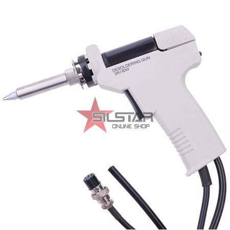

Én is szeretnék egy JTL-02 állomást. Mit ajánlotok, melyiket építsem? Mindenféleképp digitális kell , hogy legyen. Az is érdekel, hogy simán 24V, 2,5A-s Weller kattogó trafóról is lehet üzemeltetni?
Várom a válaszotokat!
