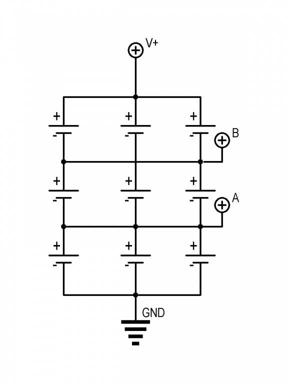

(#) Amade1998 hozzászólása Okt 9, 2012 /
igen laptop akksi. Amikor megkaptam akkor nem tudom, hogy fel volt-e töltve vagy sem, de a ledeket 3 napig folyamatosan vitte, és ezért arra gondoltam, hogy ezt használnám világításra, egy kis faházban ahol nincs áram. De a válaszod felét nem is értettem sajnos. Nem tudom mi az az 1C áram. A balanszer töltőről pedig még nem is hallottam. Szóval akkor milyen áramerősségű és feszültségű töltővel töltsem, és mennyi ideig?
(#) nedudgi válasza Amade1998 hozzászólására (») Okt 9, 2012 /
Az akkupakk 3x3 akkumulátorcellából van összerakva. 3-3 darab párhuzamosan, és ezek sorba vannak kötve, ahogyan a képen látható. A csatlakozóra mindegyik akkumulátorhármast ki kell vezetni, tehát föld (GND, negatív pólus, 0V), A (az első akkumulátor pozitív és a második akku negatív pólusa (3.7V), B a második akkumulátor pozitív és a harmadik akku negatív pólusa (7.4V), V+ a harmadik akkumulátor pozitív pólusa(11.1V).
A balanszer töltő több sorbakötött akkumulátorcella töltésére alkalmas, mindegyik cellát külön kezeli. (A 3-3 párhuzamosan kötött cellát egy cellának lehet nevezni.) Mivel tökéletesen egyforma cella nincs, ezért az egyik jobban lemerül, mint a másik, ez a különbség több töltés-kisütés során egyre nő.
1C áram megfelel az akkumulátor amperóra kapacitásával megegyező árammal. Például egy 2200 mAh akkumulátor esetén ez 2200 mA. A kisebb töltőáram nem baj, csak tovább tart a töltés.
Akkumulátorokat nem időre kell tölteni, hanem a teljes töltöttség eléréséig. A legolcsóbb, az akkumulátorokat tönkretevő töltőkre szoktak töltési időt írni, mivel sok embernek nincs műszere, amivel ellenőrizni tudja az akkumulátort töltöttségét. Mivel a kiindulási állapot bizonytalan, az időre való töltés tönkreteszi az akkumulátort. A közepes, és drága töltők már figyelik a töltöttséget, és abbahagyják a töltést. Ez többszörösére növeli az akkumulátorok élettartamát a legolcsóbb töltőkhöz képest.

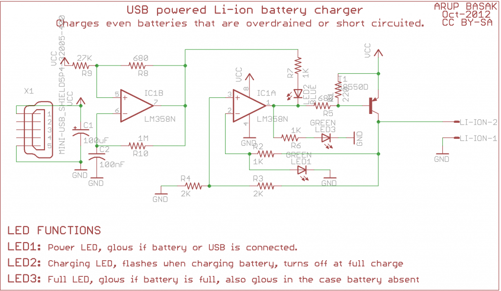

(#) zolek hozzászólása Okt 28, 2012 /
Szerintetek ez a kapcsolási rajz működő képes érdemes megépíteni? Kép a beültetésről.
A hozzászólás módosítva: Okt 28, 2012
(#) proli007 válasza zolek hozzászólására (») Okt 29, 2012 /
Működhet, de vannak neuralgikus pontjai.
- A kapcsolásban, a LED1 a referencia feszültségforrás. Vagy is a töltés végfeszültsége, ennek a Led-nek a nyitófeszültségétől függ, ami Led típusától függően változhat, a végfeszültségre meg kényes az aksi. Vagy is R4 értékét, mindenképpen potival kellene beállítani, a szokásos 4,2V-ra.
- Az áramkörben a töltőáramot nem korlátozza semmi, pontosabban az USB port maximális töltőárama. Én azért tennék bele áramkorlátozást.
- A végtranyó típusát nem látni (szörnyű ez a sas), de szerintem a tranyó bázisosztója el van számolva. A töltés végén, a tranyónak le kel zárni. vagy is a 220ohm-on ekkor 600mV alá kell menjen a feszültség. 0,6V/220ohm=2,7mA. Ez folyik át, a 680ohm-on is. 2,7mA*680ohm=1,85V. A kettő együtt, 0,6+1,85=2,45V. Ha ezt kivonjuk a tápfeszből, akkor megkapjuk az IC kimeneti feszültségét, a töltés végén. 5V-2,45V=2,55V. Ha a Led3 nyitófeszültsége 2,2V, akkor az 1kohm-ra 2,55-2,2=0,35V jut, vagy is a Led árama ekkor 0,35mA lesz. Világítani fog ezzel?
üdv! proli007
(#) kadarist válasza proli007 hozzászólására (») Okt 29, 2012 /
Arup Basak egy korrekt szakembernek látszik. Én bízok az osztójában
(#) nedudgi válasza zolek hozzászólására (») Okt 29, 2012 /
Nettó 130Ft egy LiIon töltő áramkör a ChipCadnél (MCP73812). Olcsóbb, mint egy jobb trimmerpoti. Ehhez kell még egy ellenállás a töltőáram beállítására, és két kondenzátor szűrésre. Érdemes keresni alternatív megoldást?
