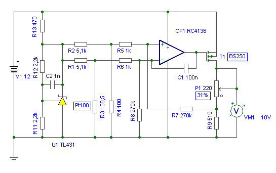

Végigolvastam a topikot, amit rajzoltál az kicsit többet, mást tud mint amire nekem szükségem volna. Mivel több mint 20 éve nem foglalkozok áramkörök építésével, te meg ahogy látom profi vagy a szakmában, amin én heteket molyolgatnék azt te 1-2 perc alatt megoldod, ezért írtam. Nekem tulajdonképpen egy a conrados linken lévő ketyere rajza kellene.

(#) proli007 válasza DkGrinder hozzászólására (») Okt 19, 2012 /
Erre nem igazán tudok mit írni. Conrad-os rajzzal nem szolgálhatok. Amit előzőleg felraktam, abban annyi a különbség, hogy szabályzó is található benne. Ha az előbb említett "TEMP" műszerig építed meg, akkor egy 0..10V-os átalakítót kapsz. De első, hogy milyen érzékelőt használsz. A jelváltót ahhoz kell választani.

Szívem szerint Pt100-at használnék, de ahhoz nem igazán találtam kapcsolást.
(#) proli007 válasza DkGrinder hozzászólására (») Okt 22, 2012 /
Szerintem lehet találni, mert ez igen népszerű hőérzékelő. De nehogy hiányt szenvedj, rakok fel egy "kétvezetékes"-et, ami nem linearizált, de +-1 fokra talán megfelelő lesz.
