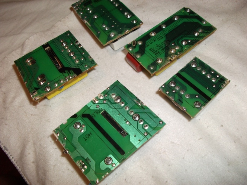

Sziasztok! Hozzájutottam egy rakat ilyen kicsi trafóhoz, mint ami a csatolt képeken van...(mindegyikből korlátlan mennyiség áll rendelkezésre). próbáltam keresni adatlapokat de nem találtam... Az lenne a kérdésem, hogy adatlap nélkül, honnan tudhatom meg, hogy mekkora feszültségekkel lehet hajtani, mennyit ad le, frekvencia számít-e-stb... Lehet egyáltalán ezekkel kezdeni valamit? Üdv!
