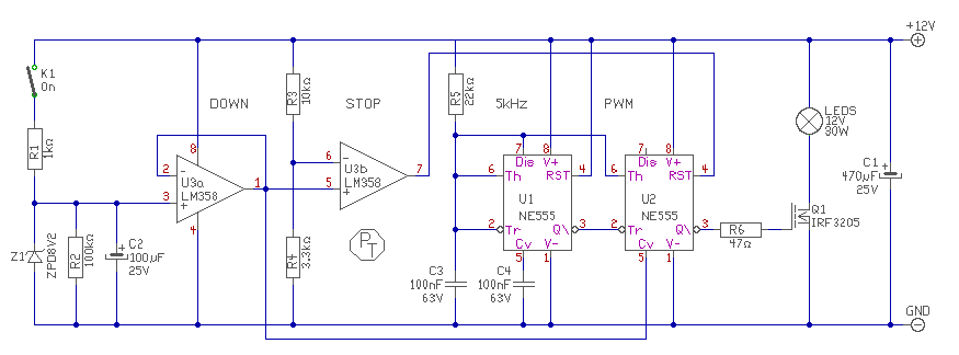

Sziasztok! Úgy látom itt nagyon profik vannak.
Kérlek segítsetek nekem, egy konyhában van egy 30w-os 12v-os led világítás. Ezt egy mozgásérzékelővel bekapcsolom, de azt szeretném, hogy ne aludjon el el a mozgásérzékelő kikapcsolása után, hanem csak halványabban világítson tovább kb 30 másodpercig. Úgy kellene működni mint a telefonok fényereje. A 30 mp, természetesen nem fontos, lehet 10 vagy 50-is. Csak azt akarom, hogy ne tök sötétbe legyek, ha a nem mozgok az érzékelő előtt. Tudtok erre nekem valami nagyon egyszerű megoldást javasolni ? Nagyon köszönöm előre is a segítséget!!!

Nagyon egyszerű azért nem igazán lehet, mert gondolom a 12V nincs állandóan meg, a mozgásérzékelő, a 230V-ot kapcsolja. A 12V oldalon, kondiban lehetne tárolni az energiát, csak hogy 30W-hoz tetemes kapacitásra lenne szükség. Vagy is érzékelni kellene a mozgásérzékelő bekapcsolását, bekapcsolni a tápot, majd megszűnésekor leszabályozni a teljesítményt (PWM) és idő letelte után kikapcsolni a tápot. Ehhez 230V-ot figyelni kell, segédtáp kell az áramkörnek ami mindig megvan, és fix 230V a táp ki-be kapcsolgatásához. üdv! proli007
Köszönöm hogy foglalkozol problemammal. Azt nem montam, hogy a mozgasérzékelő is 12v-os. Így van állandó 12v. Én arra gondoltam, hogy a mozgasérzékelő által adott áram egy diódán keresztül adná az áramot (remélem van ilyen). A dioda előtti árammal hajtanám meg az időzitőt. Igy valojaban az két helyről kapna áramot a lámpa. Vagy ez igy gáz ?
Én kicsit másra gondoltam. Mivel a Led-lámpák fényerő szabályozásához amúgy is PWM és teljesítmény fokozat kell, Leet azt vezérelni egy egyszerű időzítővel is. - A K1 a közelítés kapcsoló. ami vagy egy kontaktust ad, vagy 12V-ot, az is megfelelő. - Ha K1 bekapcsol, feltöltődik a C2 kondi, és amíg ez így van, a PWM fokozat 100% kitöltéssel működik. Vagy is teljes fénnyel égnek a lámpák. - Ha K1 kikapcsol, a C2 kondi el kezd kisülni az R2 100kohm-on keresztül, ezt a feszültséget követi U3a fokozat. Erre az U2 PWM fokozat csökkenti a kitöltést, vagy is a fényerő el kezd lefelé szabályozódni. - Amikor elér egy minimális szintet U3b komparátor kikapcsolja a PWM szabályzót, így a lámpák teljesen kialszanak. - Az időzítést R2 és C2 alkatrészekkel lehet állítani, jelenleg kb. 25sec. A lekapcsolási szintet, R3 és R4 feszültség osztó. De ennek változtatása is kihatással lesz az időre, hiszen ha ezt a minimum fényerő szintet elérik a lámpák, vége az időzítésnek (Dimmer-nek). Ez kb. ennyi. Az IRF3205 végfokozat esetleg kis hűtést igényelhet, de szerintem a 30W-ot el fogja viselni. üdv! proli007
Eszméletlen!!! Mennyi ideig kell ezt tanulni, hogy csak így kapcsiból nyomjál egy ilyen rajzot ? Ezer KÖSZÖNET érte !!!!
Épp tegnap este merült fel a "kedvenc lámpám világítson, amíg el nem alszom" kérdéskör. És pontosan egy ilyen jellegű kapcsolásra gondoltam, viszont 30-60perc késleltetéssel. Ebben az esetben hogyan változik a rajz? Számomra hihetlen, hogy csak az RC-taggal lehet(ne) ezt elérni...
Sőt! RC taggal nem lehet ilyen "extrém időt" korrekt módon elérni. Más megoldással lehet lehet, pld. számláló és digtál-analóg konverter. Persze nem kel nagy dolgokra gondolni, elég egy bináris számláló, és egy R2R átalakító. Nagy felbontás (lépésszám) egyébként sem szükséges. De egy fél óra alatt sötétedő lámpán nemigazán lehet észrevenni a fényerő csökkenést. Vagy is ki kellene próbálni, van-e ennek egyáltalán értelme. Egy izzó féltápfeszültség alatt inkább "csak fűt", mint világít. (Led-ek fényerő szabályzása sem egészen egyértelmű számomra) De ha ilyen hosszú idő, meg PWM a feladat, akkor egy PIC vagy AVR célszerűbb választás. Már mint ha valakinek nem idegen a programozás és égetés. üdv! proli007
