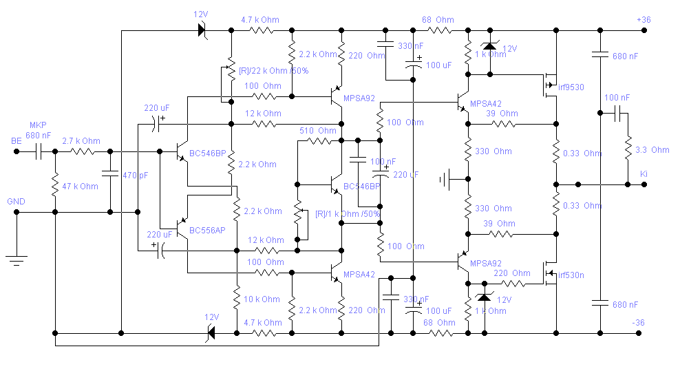

Hát ahhogy elnézegetem ezt az N-mos cucot, nem is rossz. De én kicsit trükkösebben oldottam volna meg, hogy tápfeszig ki tudja adni az erősítő a kimeneti jelet.
Tehát a maradékfeszültség kisebb legyen 0,5V nál. Ez megoldható segédtáp nélkül is.
(#) KD mester hozzászólása Okt 17, 2007 /
Most leközlöm a B7-es erősítőt, aminek az elkészítése még a B5-nél is egyszerűbb és még annál is olcsóbb.
Az áramkör max kimeneti teljesítménye 40W-körül van 8 Ohm-ra +-36V-os tápról. Tápfeszét +-24-36V közöttire ajánlom. Nyugalmi áramnak 50-60mA-t állítsunk be.
A hangminősége a B5-höz hasonlóan eszméletlen jó, egy doboz cigi ára elkészíteni egy végfokpanelt és alumíniumlemezt, L-idomot nem kell fúrkálni. A végtranyókat <5cm-es, 3 eres szalagkábelekkel lehet a hűtőbordára felszerelni.
Van komplett kapcsolási, beültetési, huzalozási és nyák rajz, amivel gyerekjáték elkészíteni. Ezt a kis áramkört mindenkinek ajánlom kipróbálni, mert nagyon egyszerűen elkészíthető, nagyon olcsó és nagyon jó.
(Az MPSA tranyókat ne helyettesítsétek ki! Nincs értelme lecserélni ezeket másra, ezekkel jó igazán az erősítő. A végtranyók BDW93C/BDW94C-típusú darlington tranzisztorok, de ki lehet próbálni ezeknél nagyobb teljesítményű, pl:TIP142-147-el is. )

Ja. Darlingtonok helyett még MOS feteket is lehet benne használni (IRF540 IRF9540, stb), csak a Gate-re közvetlenül rá kell forrasztani egy 220Ohm-os ellenállást, a két 1Kohm-os ellenállással meg párhuzamosan kell kötni két 10-12V-os Z-diódát.
Így:

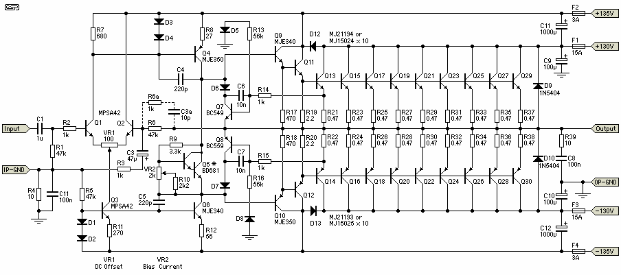

Nem semmi ! Tíz pár 200W-os tranzisztor van párhuzamosan kötve benne. Szerintem ilyet soha senki nem épített .
(#) dusinnhht hozzászólása Okt 17, 2007 /
Egyébként működhet?
Mert ha nem találok rendes pwm kapcsolást akkor ez lesz ... vagy nem
Mondjuik kéne neki úgy 3,5-4kWos táp

(#) Benzol válasza dusinnhht hozzászólására (») Okt 17, 2007 /
Csak egy heggesztőt kell áttekercselni.
Vigyázz hogy el ne száljon az a rengeteg tanzisztor mert nagyon drága tüzijáték lesz!

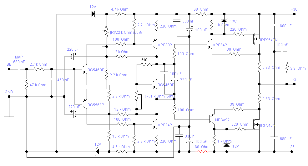

(#) Pafi válasza KD mester hozzászólására (») Okt 18, 2007 /
A meghajtók emittereit nem akarod lehúzni egy-egy 390 ohmmal, hogy megnöveld a kivezérelhetőséget?
(#) Lázár Péter válasza titi hozzászólására (») Okt 18, 2007 /
Köszi. Rájöttem tesztelés alapján magam is apszolút nem bírja, így külön adapterről működtetem. Így kölön van teljesen a géptől.
(#) KD mester hozzászólása Okt 18, 2007 /
A B7 rajza hibásan szerepelt!!!!
Egy ellenállás értéke rosszul szerepelt. Aki letöltötte, az törölje ki és töltse le újra. Az új rajzon piros színnel van megjelölve a kérdéses ellenállás.
Ja és bocs mindenkitől, hogy elkerülte a figyelmem ez az ellenállás az átrajzolásnál. :rinya:
(#) KD mester válasza Pafi hozzászólására (») Okt 18, 2007 /
De. Én 330Ohm-al csináltam, és hogy a meghajtó fokozat vágja le a jelet, a tápfesszürés 68Ohm-jait is megnöveltm. De aztán végül lusta voltam áttervezni a nyákot ennek is, meg új beültetési rajz, meg satöbbi. de a kedvedért meg a +20W-ért majd megteszem.

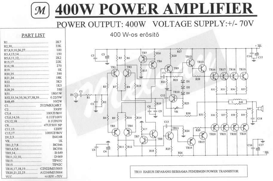

Szevasztok!,volna nekem 3 kerdesem.Az elso:van ez a 400W-os erosito es nem tudom hogy milyen tekercs kel a kimenetere mert nem ir rola semit.Ha tudtok valamit arol a tekercsrol irjatok meg hogy hany mikroherces kell hogy legyen.Elore is koszi!

1...4uH legmagos tekercs, 1.5...2mm-es huzalbol

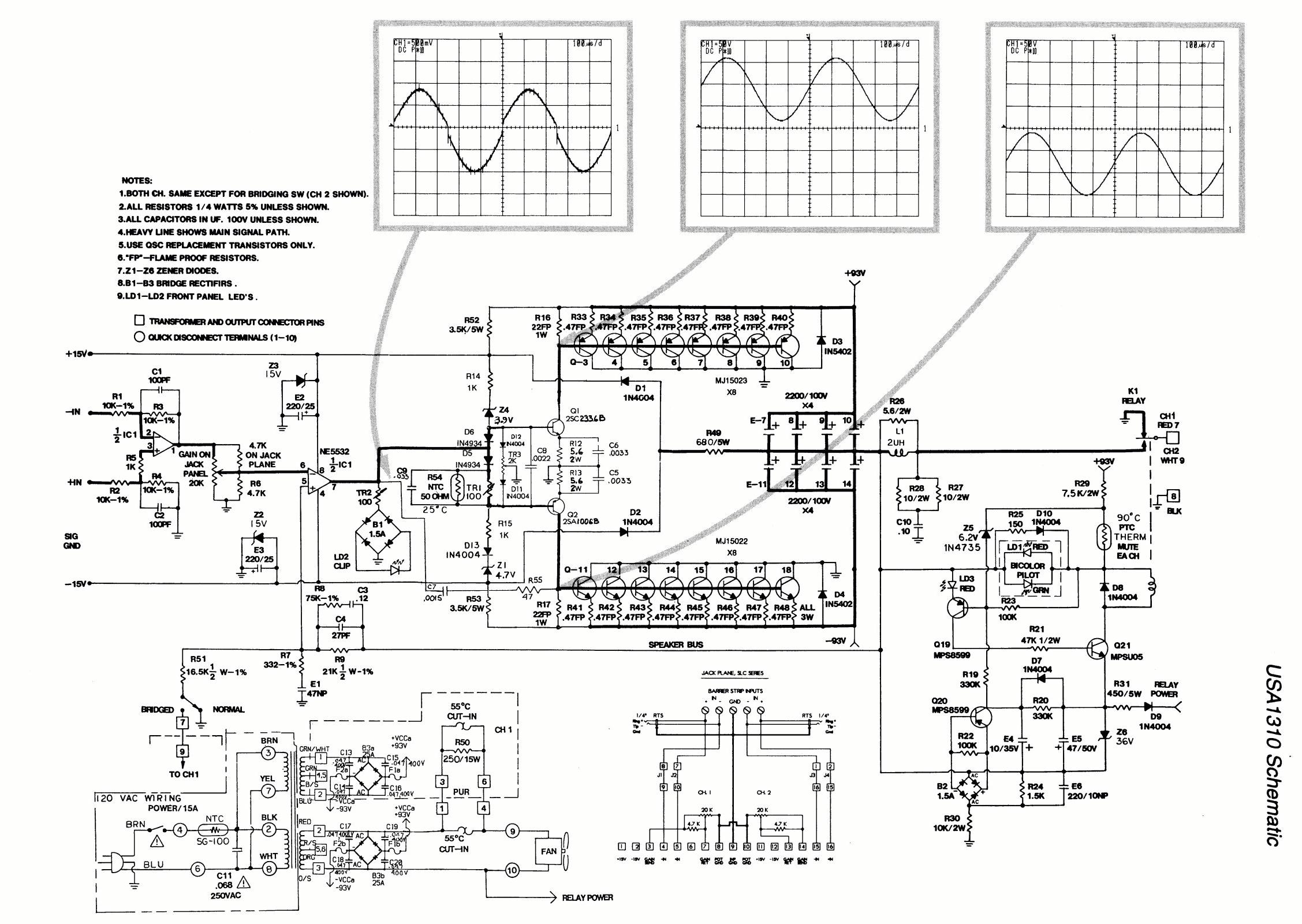

A masodik kerdesem:Mar regota foglalkoztat ez az erosito de sehogyse nem tudok rajoni hogy hogy is mukodik,mert en meg ilyen felepitesu erositot nem ladtam.Az erosito teljesitmenye allitolag 1000W mar ha leadja.Mar regebben is ozseakartam rakni de fentakadtam egy termisztoron hogy mi is lehet az hogy NTC-50ohm-25Celziusz ez az alkatresz az erositoben talalhato,a masik pedig a vedelemben talalhato,ahoz csak anyi van irva hogy 90celziusz PTC therm mute EA CH,de az ellenallasa nincs,es nem tudom hogy milyen kell oda.Ha talalkoztatok mar ilyen fajta erositovel kerlek beneteket hogy segitsetek mert szeretnem tudni hogy hogy is mukodik az ilyen .Meg azt nem ertem hogy a final tranyoknak a Kollektora miert a GNDre csatlakozik es miert nem a kimenetre,meg mit keresnek ott azok a 2200mikros kondik a kimeneten egyik labuk a masikok pedig a +es a - on????

(#) soos csaba válasza Dzsoni hozzászólására (») Okt 18, 2007 /
Azt akarom kerdezni toled Dzsoni hogy most mindegy hogy hany uH-es tekercset teszek az erositonek?.azt mondod hogy 1.....4uH-ig,de akor most meiket?.Mit befolyasol ez erositon ez a tekercs?? Koszi!
