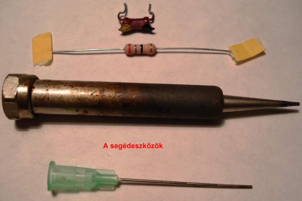

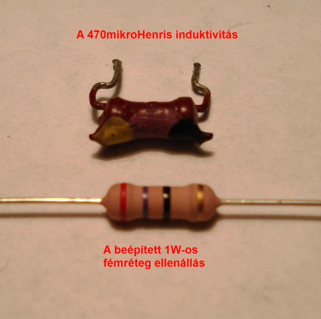

(#) VIM válasza frank tibor hozzászólására (») Nov 17, 2012 /
Szia Tibor! Először is szeretném megköszönni a segítségedet, mert nélküled biztosan nem tudtam volna megoldani a problémát ennél a mosógépnél.

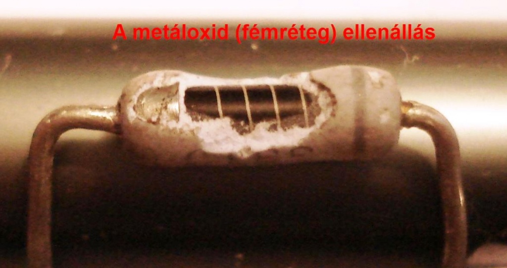

Részemről a maximális pontot érdemled! A "biztosíték ellenállás", vagyis huzalellenállás 1Wattosban nem leledzett sehol sem. Helyette metál oxid, (fémréteg) ellenállást építettem be. A megnyúlt induktivitást is kicseréltem az adott színjelölésűre és teljesítményűre és természetesen az LNK IC-t is. Az eredmény JÓ mosógép! Rendkívül megörült az unokaöcsi, hogy működik a gép én pedig, hogy meg tudtam oldani az alkatrész cserét ezen a kétoldalt fóliázott, furat galvanizált panelon. Maradtam a régi jól bevált megoldásnál a fecskendő tűnél. A műgyantával lekent felületet nehéz volt megmelegíteni, mert semmi sem oldotta ezt az anyagot csak a meleg. A gép eddig egy mosást végig csinált hibátlanul, remélem így marad sokáig. Az alkatrész csere utáni panelról nem készült kép, mert kíváncsi voltam az eredményre és siettem berakni a helyére. A lényeg, hogy JÓ LETT! Még egyszer nagyon köszönöm, köszönjük.
(#) frank tibor válasza VIM hozzászólására (») Nov 18, 2012 /
Örülök hogy sikerült életet lehelned a mosógépbe. Valószínűleg az LNK zárlata okozta a hibát. Érdemes lett volna a két 1N4007 is cserélni a biztonság kedvéért. Biztosíték ellenállás helyett nem építünk be hagyományosat, csak az anyóséba. A meghibásodott ellenállásod és a panel (alig sérült), egy hagyományos ellenállás nagy füstöt csinál.
A rossz alkatrész nem érték, nem kell sértetlenül kiforrasztani. Éles fogóval az alkatrészlábat elvágjuk a nyák felett. Forrasztási oldalon hegyes csipesszel megfogjuk a lábat, felolvasztjuk az ónt és kihúzzuk a néhai alkatrész lábát a furatból. Az IC-k nél ugyanígy, csak ott a tok mellett vágjuk el a lábakat és alkatrész oldal fele húzzuk ki.

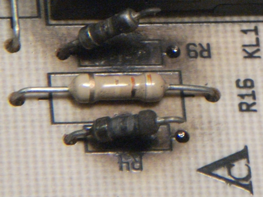

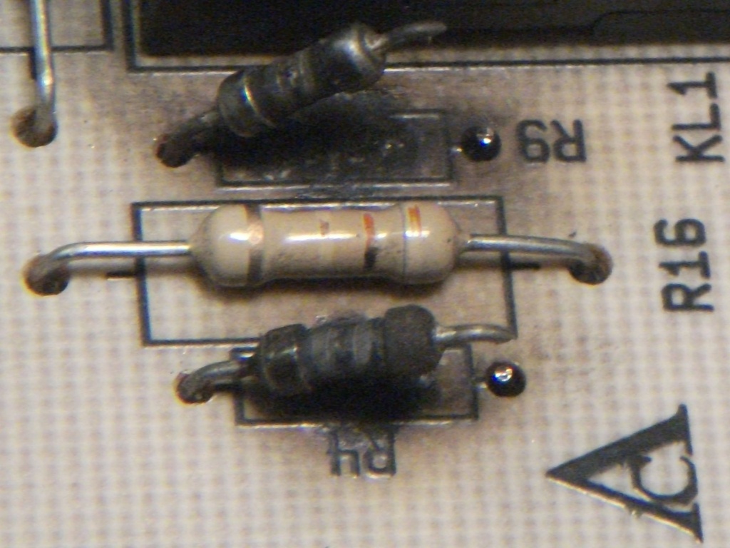

Nálam sajnos most javítás alatt álló mosógép azt hiszem jobb létre szenderült. Techogenerátor hibával. Kép a panelról. Ilyet csinál egy ellenállás!
(#) VIM válasza frank tibor hozzászólására (») Nov 18, 2012 /
Természetesen az alkatrészeket úgy cseréltem ki ahogyan Te is szoktad, mert másképpen nem is volna lehetséges sérülésmentesen megóvni a panelt és a környező alkatrészeket sem. Nem tudom, hogy a mostani beültetett alkatrészek metáloxid ellenállások-e, vagy csak sima szén alapú ellenállásokat használnak de a mérete teljesen megegyezik a huzaléval, nemúgy a szénrétegű az ugyanilyen teljesítményűvel, mert az legalább kétszer ekkora volna. Remélem nem fog egy hamar tönkremenni. Közben azon vagyok, hogy beszerezzem a megfelelő alkatrészt, de addig is tudnak vele "dolgozni". Szerintem az LNK tönkremenetelét valamiféle kapcsolási tranziens teheti tönkre és ezeket az alkatrészeket "húzza" magával megvédve a többi egységet a totális tönkremeneteltől. A diódákat kimértem és jónak találta őket a műszer, meg hát azok 1A-s típusok és az egész táp rész max. 170mA.

A gép AWM6102. Az üstházgumi kiszakadt, a gép az elektronikát telenyomta habbal. A tachogenerátor 12kohm-os ellenállásai elégtek a uP felé a 1N4148 dióda tönkrement. A panelen egy fólia biztosíték elégett. Ezek cseréje után a gép magáhoztért de nem látja forogni a dobot Így kiáll hibára. Szerintem a uP tacho input lába tönkrement, így a kis panelt cserélni kellene. A motoron nem szakadt meg a generátor tekercse, a dobot megforgatva ad feszültséget, (frekvenciát).
