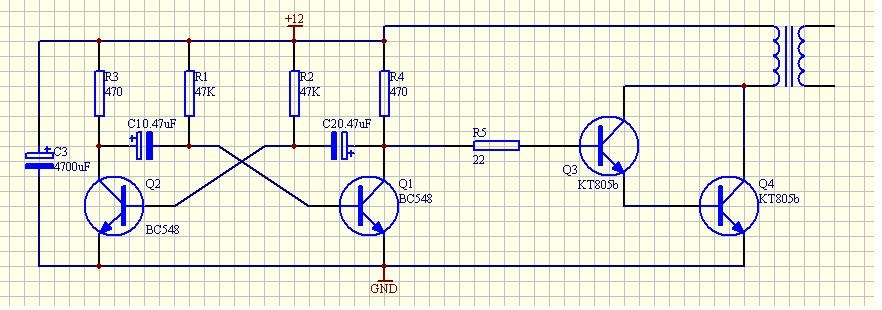

Üdv mindenkinek! Megépítettem a mellékelt kapcsolás, de nem úgy működött ahogy kellett volna. A trafó az 16V-os, és a hálózat felőli kimenetén nem volt meg a stabil 230V, vagy is nagyon nem is tudtam mérni mert ingadozott.

Ha 16 V-os a primered és 12 V-ot adsz neki, hogyan vársz el 230 V-ot a kimeneten? Gyanús a rajzban, hogy miért egyforma mindkét kimeneti meghajtó tranzisztor. Sokat semmiképpen ne várj el tőle.
Helló! Bocsi rosszul fogalmaztam. A kimeneten valóban nem várok 230V-ot, hanem jóval kevesebbet, de az sem volt stabil. A két tranyó meg azért egyforma mert Darlingtonba kötöttem.
Az lett volna a csoda ha úgy működött volna ahogy kellene. Ellenüteműt kell használni, és a tranzisztort el kell felejteni ilyen alkalmazásban. Ez egy gyári autóstáp rajza, nem nagy durranás de kb. 250W kijött belőle. Itt 28kHz-en megy, de menni fog 50Hz-en is.
