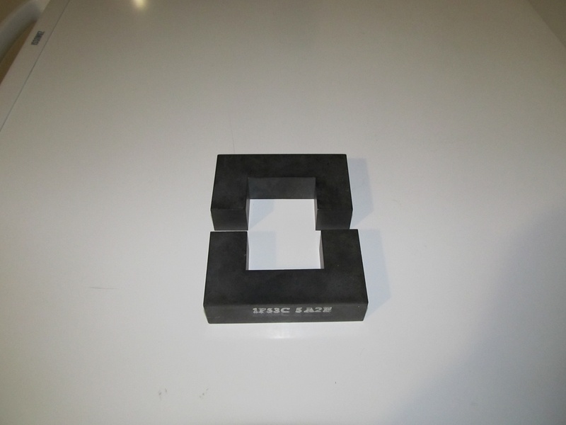

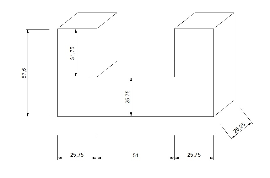

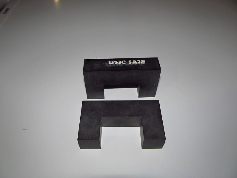

A második kérdésem a mellékletben található U magra vonatkozik, használható valamire? Mérete a rajzon látható, keresztmetszete szerintem elégséges ~650mm2. A rajta szereplő felirat alapján viszont nem tudok rá anyagjellemzőt (1F53C 5A2B), legalábbis ez alapján én nem találtam semmit. Van rá mód, hogy kiderítsem használható-e?

(#) Ge Lee válasza hegman hozzászólására (») Jan 4, 2013 /
Fojtónak biztos hogy jó, de trafónak is ha bírja a frekit. Ha nem mész vele 28-30kHz fölé biztos hogy jó lesz, de lehet hogy magasabb frekin is. Ha tudod mérd meg az Al értékét, néha abból is kiderül valami.
Érdemes egyébként erre a célra összedobni egy kis félhidat, nem muszáj neki a hálózati feszről menni, mehet akár 40V-ról is. Aztán máris lehet kísérletezni a frekivel, gerjesztéssel stb.
