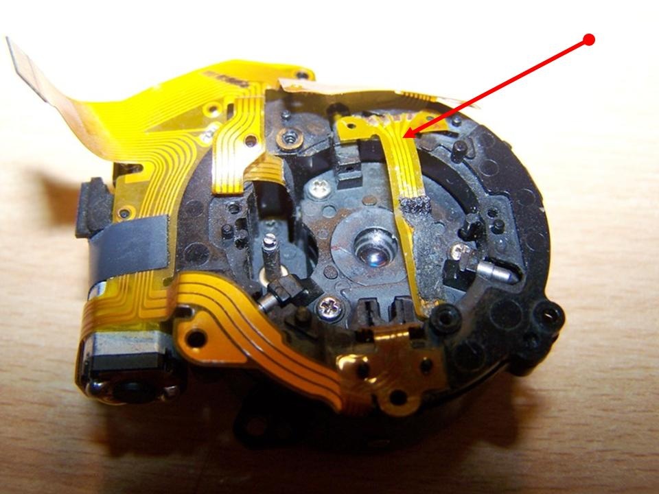

(#) fejo11 hozzászólása Jan 4, 2013 /
FUJI A180-as géphez keresek szalagkábelt.
Ez elszakadt.., és a gép még talán menthető..
Segítséget előre is köszönve: FEJO
