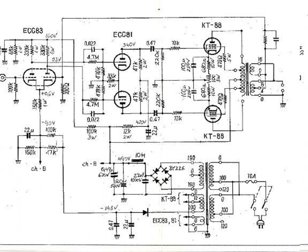

Nos djhans, Gafly, FordPerfect, kb. ok. amit írtatok a melléklet szerinti vasra? A hozzászólás módosítva: Dec 15, 2013

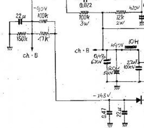

Uraim! Én a végletekig laikus nem értem a mellékelt kapcsolást.
Az ECC83 körülött található feszültségek nekem értelmezhetetlenek. Ha rossz a rajz, én nyertem, ha nem, akkor még annál is zöldebb a fülem, mint gondoltam. Ez utóbbi elgogadott részemről, csak kérnék indokot, ha azok a feszültségek igazak, mit nem értek vajon...
Miért lennének értelmezhetetlenek? Csak nagyjából számoltam utána, de jónak tűnnek a feszültségek.
A katód egy feszültség osztóra van kötve, ami durván 1:3 arányban osztja a -148 V feszültséget, ehhez jó lehet az osztásponton mért -90 V. A katódellenálláson durván 90 V esik, ez 0,6 mA katódáramot ígér, ha az anódellenálláson eső feszültségből számított anódáram 0,3 mA, ez ugyebár kétszer adja a katódáramot. Az más kérdés, hogy a -0,6 V rácselőfeszültség mire jó, de ettől még működőképes. A hozzászólás módosítva: Dec 15, 2013
A katódellenállás osztói vége masszívan kap 490V-ot!!!
Ezt nem értem! Ott semmiféle osztás nem érvényesülhet, ha a rajz valamennyire is korrekt. Ugyanis pár mm-el arrébb meg -90V van írva. Ha el van rajzolva azt értem, de így nem. Arról nem beszélve, hogy az ECC81 rács+anód kötését utólag radírozták ki. Innéttől azt se hiszem el a rajznak, amit kérdez... A rajz szerint a katódellenállás végén +490V van, anódellenállásán meg +160V??? A hozzászólás módosítva: Dec 15, 2013
Az a nyíl a Ch+B oda-vissza, na az csinálja a fesztivált...
Könnyű nektek, szakembereknek, nem vagytok hajlandók, csak jól látni, amin én fennakadok... ![]() Gondolom, azért trükköztek a cső tápfeszével, hogy kiküszöböljék a komolyabb csatolókondi szükségességét. A hozzászólás módosítva: Dec 15, 2013
Meglehet elnézted. Ha jól látom, a katód osztó -148 V ot kap. A 490 V, a nyers anódtápfeszültség. Ebből a 700 k / 68 k osztóról kapja az ECC83 a feszültséget, durván 170 V -ot számoltam, ami jó a 160 -nak.
Valóban, azért van "belógatva" a differenciál erősítő a + és a - táp közé, hogy a rácsok földön lehessenek. A katód osztó árama elég nagy, hogy a két oldali 0,6 mA -es terhelést elbírja. Pontosan nem számoltam, csak úgy nagyjából. A hozzászólás módosítva: Dec 15, 2013
Engem nem ez aggasztott, mert nézhetjük jól is.
Hanem ott van egy nyíl az osztóból lefelé és odaírva Ch+B. Aztán egy kicsit tőle jobbra ott a nyers anódfesz (+490V) és egy nyíl, odaírva Ch+B. Én a Ch+B-t egyenlőnek gondolom Ch+B-vel. ...és máris faramuci az egész. A hozzászólás módosítva: Dec 15, 2013
Persze, mind a kettőnek külön külön át kell mennie a másik oldalra. Persze lehetett volna precízebb is a rajz, de azért értelmetlen lett volna kétfajta tápfezültség funkció nélküli összekötése.
CH-B -k szerintem nem kapcsolatot jelölnek, mert akkor összekötötték volna, hanem a Channel B jelölése, és a B oldalt kéne csak odakötni... az a két CH-B nem érintkezik egymással közvetlenül.
Igen, így már érthető a dolog... Mindazonáltal lehetne azért jobb rajz. Én a tetejére írtam volna ch * A.
Az ECC 81-eseknél is megtévesztő a radírozás, egyik kollégánk ismeri az eredeti rajzot, amiből ezt a csonkoltat látjuk.
Szerintem a "B" csatornát akarja jelenteni mivel ch a csatorna rövidítése, és annak is nyilván kellenek ezek a feszek.
