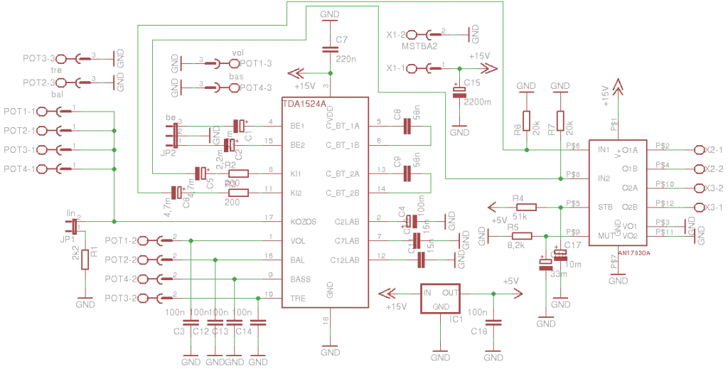

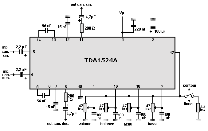

(#) hobbydcc hozzászólása Dec 29, 2012 /
Nagyon megszenvedek életem első erősítőjével (előe.+végfok).
Az előerősítő és a végfok "külön" működnek (gyári alapkapcsolásokat használtam), de amikor összerakom őket, a hangszórók hörögnek, a táp LED-je halványul, pattog, stb.
Mi lehet a baj? Mit rontottam el? Kell vmi még az elperősítő és a végfok közé?
Segítségeteket elpre is köszönöm: hobbyDCC

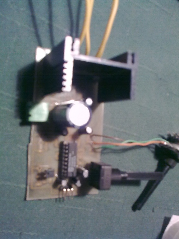

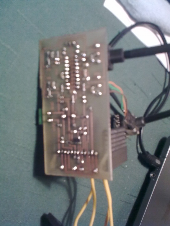

(#) reloop válasza hobbydcc hozzászólására (») Dec 29, 2012 /
Szia! Ezek közös panelen vannak, vagy különállók? A táp, vagy a test körében alakulhatott-e ki hurok, mely gerjedést okozat. Egy fotón bemutatnád?
(#) hobbydcc válasza reloop hozzászólására (») Dec 29, 2012 /
Köszi a gyors választ, Reloop!
Csináltam 2 képet, sajnos elég gagyik, de talán látszik a lényeg. Minden elem egy panelen van, közös a betápjuk (egy bontott szgép tápból csináltam egy szabályozható stabil tápot).
hdcc

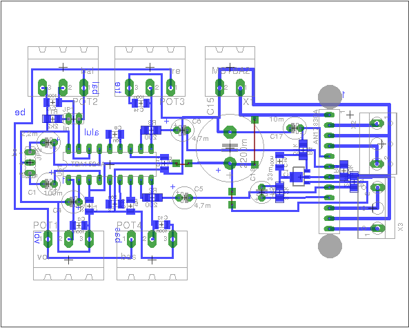

Beillesztettem a panel beépítési rajzát, ezen látszik a táp elvezetése is.

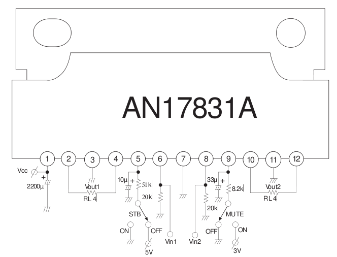

(#) hobbydcc válasza blasz hozzászólására (») Dec 29, 2012 /
Üdv Blasz.
Ez egy teljesen új egység, vadi újak a kondik. Az "erősítő" csak a panel, amit lefényképeztem.
Nem lehet az a baj, hogy a TDA 1524 kimenő feszültsége túl nagy AN17830A bemenőfeszültségnek?
hdcc
Nagyon érdekes. Rátettem egy mini CD lejátszót a bemenetre - ha letekerem a hangerőt, akkor szólnak a hangszórók, bár recseg néha, ha feljebb tekerem, akkor elhalványodik a táp LED-je, és erőteljesen melegszik az AN hútőbordája. Lehet, hogy gyenge a táp???
hdcc
(#) reloop válasza Tetye hozzászólására (») Dec 29, 2012 /
Biztosan van valami egyszerű megoldása a problémának, de innen az látszik, hogy a nem-invertáló bemenetre a visszacsatolásból jövő negatív feszültség nem tud eljutni. Ha eljutna, negatív irányba mozdulna el az IC kimenete és beállna az egyensúly.
A melegedés nem jó jel. Tápfeszültséget, áramfelvételt tudsz mérni? Lehet, hogy gerjed.
Sajnos áramot nem tudok a gagyi műszerrel (a 10A bemenetet nem tudom használni), de a feszültségmérés nagyon érdekes eredménnyel járt - induláskor 13,05V a tápfeszültség. Mikor bekapcsolom a CD-t, leesik a fesz 8-9 V-ra, majd feltornázza magát. Elindul a zene, hallom a hangszórókon (halkan), de a hűtőborda melegszik. Pár másodperc elteltével a tápfesz leesik 6 V-ra, a hangszórók pattognak, a táp LED vibrál, majd megint felmegy a fesz 13,05 V-ra.
Igen, úgy tűnik, gerjed az egység. DE MIÉRT???

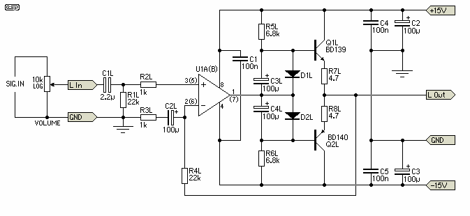

(#) janikukac hozzászólása Dec 29, 2012 /
Egy kis fejhallgatóerősítő ami BD139 és BD140-re épül eltűri, ha rákapcsolok a 2 kimenetére 2db kb. 10W-os hangszórót? Csak a szobába kellene halk zenének, mert nagyon rossz a laptop hangszórója. Az nem baj, hogy kicsi a tranzisztorok bordája? Minden tranyón külön van 1mm vastag alulemez, melyek méretei kb. 1x3 cm.
(#) kowi válasza janikukac hozzászólására (») Dec 29, 2012 /
Szia! Ha fejhallgató erősítő gondolom nem 8 ohm-ra van tervezve?! egy rajz segítene.
Az erősítő neminvertáló bemeneteire (elvileg) a saját referenciafeszülsége megy, bár ez elég furcsa, hogy az egyik m.e. előtt egy invertáló, a másik előtt meg egy nem invertáló meghajtó van?Ennek teljesen zavarmentesnek kellene lennie...
Csináltam egy "csak előerősítő" egységet (a mostani kapcsival), ha rákötöm a CD-t és a kimenetre fejhallgatót teszek, akkor kitűnően megy a hangerő, magas, mély, balansz állítása.
A végfokkal lehet valami!
HÚÚÚÚ! Az előerősítő kimenetén 6,8 V-ot mérek (??!?!?!)

(#) janikukac válasza kowi hozzászólására (») Dec 29, 2012 /
Ha a nyákot felteszem az jó? Reloop-tól kaptam még annak idején, és a kapcsolást nem találom.
A hangszóró kül. 8OHM-os, és átmérője kb. 5cm
A hozzászólás módosítva: Dec 29, 2012
(#) reloop válasza janikukac hozzászólására (») Dec 29, 2012 /
Szia! Íme a rajz. 8 ohm-os hangszóróval próbáld. Addig tekerheted, míg a kezed bírja a meleget.
(#) janikukac válasza reloop hozzászólására (») Dec 29, 2012 /
Köszi, holnap kipróbálom!

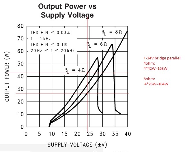

(#) accaboj hozzászólása Dec 30, 2012 /
Sziasztok! Jól számoltam?

(#) reloop válasza hobbydcc hozzászólására (») Dec 30, 2012 /
A végfok önmagában, külső jelről hajlandó működni? Ha igen akkor az előerősítővel tápon keresztül zavarják egymást. Az előerősítő táplábaira közvetlenül kötött pár száz nF szűrés segíthet. A test vezetőt is megvastagítanám azon a NYÁK-on.
Az előerősítő kimenetén a féltáp a legtermészetesebb dolog, azért van a leválasztó kondenzátor. Remélhetőleg az nem zárlatos, illetve helyes polaritással van beültetve.

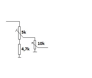

(#) marone hozzászólása Dec 30, 2012 /
Sziasztok !
Fele akkora bemenő vezérlő feszültséget szeretnék a végfokba, akkor azt hogyan érdemes megcsinálni ?
Feszültségosztóval, és akkor marad a szabályozó potméter ugyanakkora? És mekkora értékű ellenállásokkal kell megoldani ?
Vagy a szabályozó potméter értékét csökkentem/ növelem ?
Kösz !
(#) szamóca válasza marone hozzászólására (») Dec 30, 2012 /
Köss be egy trimert, és állíthatóvá is válik.
