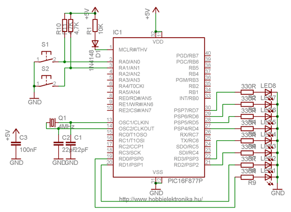

Új vagyok picben, remélem jó helyen járok, és tudtok segíteni. Flowcode-al szeretnék kicsit gyakorolni, és villogtatni egy ledet. Csináltam egy kis panelt, 16f72-vel, pickit2-vel beégettem, látszólag minden rendben van, mégse működik.
A hozzászólás módosítva: Jún 21, 2013
(#) Kovabe válasza fadam hozzászólására (») Jún 21, 2013 /
A kapcsolásirajzot nem tudom megnyitni de ha jól látom a pic csak külsö qartzról müködik, ugye raktál rá. A másik amit én is kihagytam még az elején az a C kod (osccon:0x__ de erre is szükség lehet. Esetleg valami pdf a kapcsolásról?
(#) kokozo válasza fadam hozzászólására (») Jún 22, 2013 /
A 19 és a 20 as lábak közvetlen közelébe rakj egy 100nF-os kondit, a dióda szerintem nem kellhelyette átkötést rakj be, a flowcode-ba oszcillátor tipusnak xt helyett hs-t állíts be és a Brown out detectet is offold le.

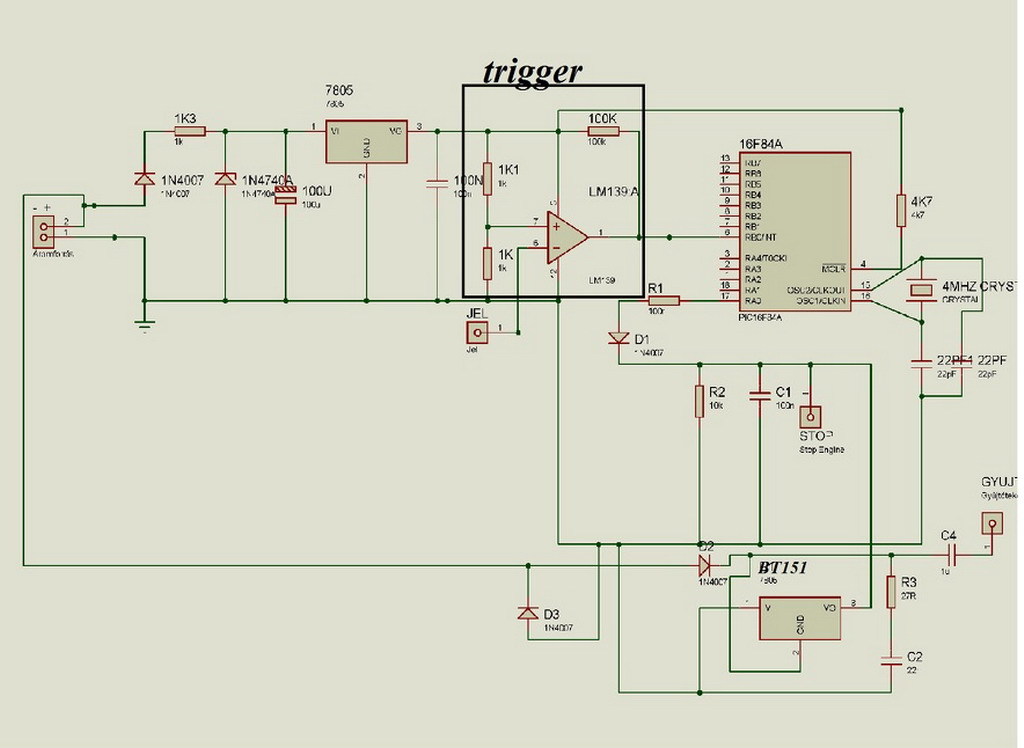

Sziasztok!Csináltam a motoromra egy cdi gyújtást,amivel később szeretnék előgyújtást is állítani de elakadtam.A motor beindul vele,szépen is jár de egy bizonyos fordulatszám felett egyszerűen leáll,mintha a pic nem tenné a dolgát.Egyenlőre nem tudom hol keressem a hibát,úgyhogy örülnék ha ránéznétek a programra,hátha láttok valamit.Egyébként az alap az lenne,hogy a b port 0 bitre jön a jeladótól jel és akkor az a port adja a thyristornak a jelet.Előre is köszi!
cdi.fcf
(#) mikroferi hozzászólása Jún 22, 2013 /
Csatolom a kapcs rajzot is hátha ott a hiba.A motoron induktív jeladó van.Lehet a műveleti erősítő nincs rendben?
Felesleges fehérséget levágtam a képről.
A hozzászólás módosítva: Jún 22, 2013
(#) Hp41C válasza mikroferi hozzászólására (») Jún 22, 2013 /
Az LM139 kimenetét felhúzó ellenállást cseréld kisebbre, kb 1k..4k7 -re.
(#) mikroferi válasza Hp41C hozzászólására (») Jún 22, 2013 /
Köszi a választ,ezt megfogadom,de proteusban szimulálva a bemenõ jel rendben van de a picbõl kijövö ugràl szkóppal mérve
Most,hogy vizsgálgatom a kapcsolást,ebben az esetben szükség van szoftveres pergésmentesítésre?Ha igen, akkor hogy szoktátok megoldani int megszakításban?
(#) watt válasza mikroferi hozzászólására (») Jún 23, 2013 /
Két dologtól lehet.
A szorzás időigényes feladat, eltolhatja a gyújtást. Az időzítést mindentől függetlenül kéne megoldani, még az is jobb, ha a megszakításban várakozol(mert a módszered nem időzítés, hanem várakozás). De a legjobb lenne más módszerrel időzíteni(CCP modul capture mód(fordulatszám mérés, előgyújtás számolás, időzítés indítás), majd a timer lejártakori megszakításban gyújtás kiadása.) (Sajnos a 16F84A-ban nincs CCP és egyébként is egy elég korlátozott képességű PIC, biztosan nem ezzel építkeznék, még drága is!...)
A másik ok az áramköröd zavarérzékenysége lehet, ha valóban pont ilyen, amilyennek rajzoltad, de ez a téma nem ennek a topicnak a keretei közé tartozik, próbáld kitárgyalni valamilyen gyújtás áramkörökkel foglalkozó topicban!
HALL elem esetén nem kell elvileg prellmentesítés, de megszakítás tiltásával az időzítés alatt, meg lehet támogatni a hardvert. Ha megszakításban vároznál netán(ami más esetben szinte bolondság lenne), akkor külön tiltásra nincs szükség, de mást nem nagyon lehet akkor csinálni, csak a gyújtást a megfelelő időben, az előre beállított ideig kiadni. Ha fordulatot is mérni akarod és annak függvényében előgyújtást is változtatni, ne adj isten kijelezni, akkor az említett másik módszert kell alkalmazni és PIC-et cserélni...
(#) mikroferi válasza watt hozzászólására (») Jún 23, 2013 /
Köszi a választ.Egyenlőre nem akarok másik picre váltani,mert kész az áramkör,de közben rájöttem egy nagy bakira.A triggert invertáló módban kötöttem be,de a programot nem igazítottam hozzá,így mindig akkor adta a szikrát mikor nem volt felfutó él,viszont mivel a négyütemű motor minden 2. ütemre robban,gondolom alapjáraton jó volt neki.Most átírtam a programot,hogy lefutó élnél adjon szikrát,délután meglátjuk.Egyébként nem igazán értem,mert proteus szkópnál néha pereg,néha meg tökéletesen működik.
(#) fadam válasza kokozo hozzászólására (») Jún 23, 2013 /
Átállítottam HS-re, kikapcsoltam mind a 4 pipát (brown out, watchdog stb), kivettem a diódát, betettem a 100 nF-os kondit közvetlen a lábakhoz. Többször is beprogramoztam, Pickit2-vel gond nélkül felment rá. A ledek 100-180 ohmos ellenállásokkal vannak a PORTA-n. A kvarc (4 MHz) a lehető legközelebb van a pichez, illetve 2 darab 15 pF-os kerámiával földre van téve. AVR-es gyakorló panelon gond nélkül megoldottam mindent, nem értem most hol rontom el? Van még egy 12F675-öm, illetve egy 16F628-am. Melyikkel próbálkozzak, ha ezt végképp nem tudom működésre bírni?
(#) fadam válasza (Felhasználó 15355) hozzászólására (») Jún 23, 2013 /
Erről a rajzról néztem, de már kivettem.
Nem, 10k-s ellenállással tápon van.
Jó kérdés, sajnos nincs még itthon szkópom. Lehet jobb lenne a 628-al gyakorolnom a belső oszcillátor miatt?
(#) Bakman válasza fadam hozzászólására (») Jún 23, 2013 /
Szerintem igen. Meglepően könnyen összeszedik a zavarokat a kvarcok, legalábbis én ezt tapasztaltam.
(#) pucuka válasza Bakman hozzászólására (») Jún 23, 2013 /
A kvarc ugyan nem szed össze zavarokat, mert elég kicsi az impedanciája a rezonancia frekvencián. Ezért rezgetik előszeretettel a soros rezonanciáján. Ha összeszed valamit, akkor valószínűleg nincs ott a kvarc, legalábbis elektromosan. Nagyon fontosak a kiegészítő kapacitások, azok állítják a soros rezonanciára. Inkább ezekkel szokott probléma lenni.
Csinálj egy egyszerű diódás mérőfejet germánium diódával, 100 pF csatoló kapacitással, azzal, meg egy multiméterrel eldöntheted, hogy rezeg-e. A jelet az oscout lábon nézheted.
Bár ez inkább fadam -nak szólt

Pár hozzászólással előbb írtam,hogy talán rájöttem a hibára.Tévedtem.Írtam egy egyszerű programot,ahol ha b0-ra jel jön,a0-ra jelet ad és így sem megy a motor.Proteus szkóppal szépen mennek a jelek,minden jó helyen van,de mivel nincs "igazi" szkópom,itthon nem tudok mérni.Hp41C azt írta lm139-nél 100 k ellenállást cseréljem kisebbre.Ez lehet a baj.Nincs ötletem.Szikra biztos van, a kapcsolás működik csak nem jókor adja a szikrát.A 100 k ellenállás okozhat "lustaságot" mármint hogy később érkezik meg a jel..Vagy ez csak az én gondolatom!Kérlek nézzétek át a programom és a kapcsolási rajzom,felraktam kicsit visszább,és minden segítségért és ötletért nagyon hálás lennék.Előre is köszi!!
(#) kokozo válasza mikroferi hozzászólására (») Jún 24, 2013 /
Nem lehet hogy a C1 lassítja a szikra lustaságát?
