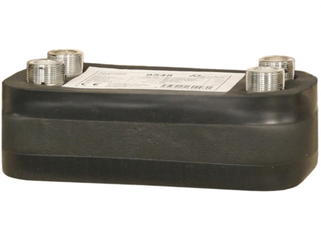

Hozzáértői segítséget szeretnék kérni. Átlehetne-e alakítani egy hűtőt vagy fagyasztót akvárium víz hűtésére hőcserélőn kereszűl. kompresszor, kondenzátór, párologtató. tehát a párologtató helyére egy hőcserélőt betenni egy kis építő jellegű segítséget szeretnék kérni előre is köszi csaba
Ez a hőcserélő (ha jól látom ) víz -víz hőcserélő , van kifejezetten hűtéstachnikában használatos víz-gáz hőcserélő . Avval megépíthető az általad megálmodott készülék..
