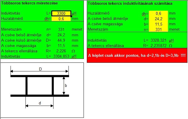

Ilyen hangszóróim vannak: Visaton FRS8 és Visaton W170S, 8ohmos mindkettő, mint a linkeken. Ezekből szeretném megépíteni ezt a hangsugárzót. Ezt a hangváltót adják hozzá, ha valaki a kitet megveszi, én meg azt gondoltam, hogy elkészítem magam is ezt a bonyolult szerkezetet ![]() Találtam egy méretezési segédletet, azt szeretném megkérdezni, amit ez a segédlet tervez 3,3mH többsoros légmagos tekercset, az a tapasztalatok szerint használható lesz? (a képen ez látható) Másik kérdésem, hogy a kondi értéke mennyire kritikus? Összerakható-e pl. 100+47µF-ból, ami ugye majdnem 150... Valami különleges kondi kell ide, vagy "sima" elkó is használható? Esetleg ha valakinek vannak pont ilyen értékű holmijai feleslegben, kereshetne magánban, egyszerűsítve a helyzetemet ![]() Köszönöm.
Nagyon jó ötlet , egy kész tervet építeni. Az egy bipoláris elkó. Elméletileg nincs polarizálva ,de attól függetlenül van egy jelölése.
3.3 mH tekercshez jó sok huzal kell az biztos. Akár egy ilyen kalkulátorral is kiszámolhatod. 5-10 % eltérést meg sem hallasz. Ennyi szórása lehet a hangszóróknak is.

Nem lesz használható! Ilyen vékony huzallal ennyi menetnek NAGY a belső ellenállása, (csak vastagabb huzallal csökkenthető)!
