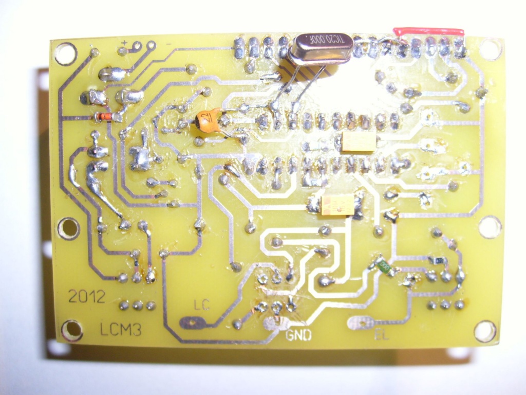

Esetleg olyan infó, hogy a PIC beállításai (asszen fuse bit)? Az égetőm mahiná ilyeneket is. A hex betöltésekor rinyál, hogy "non worde in configuration in hex" - állítsam azt be és utánna...
Ez mi lehet?
Milyen égető eszközt és milyen égető programot használsz? Üdv.: Feri
Az, hogy az oszcillátor nem megy mi lehet még a nyákon kívül? Kristály új (nem perwollal mosva), esetleg beteg pic? - vagy a konfigurációs beállításai? ( 22pf kondit is cseréltem már) Hogy az ördögbe lehet tesztelni ezt a hiba jelenséget.
Genius G540 és saját maga - mármint a hozzávaló szoftvere. (A tranzisztor tesztert sikeresen csináltam meg vele)
- hibás konfigurációs bitek
- hibás/nem megfelelő értékű kvarc - hibás/nem megfelelő értékű/fajtájú! kondik - hibás/zárlatos/nem érintkező panel vagy forrasztás - panelon rajta maradt folyasztószer maradványok Egy rendes oszcilloszkóppal nagyon könnyen meg lehet nézni, hogy van-e ott jel, és megfelelő-e.

A leírásod szerint az LCD nem inicializálódik, és a megjelenő furcsa jelek az inicializáló utasítások megjelenése lehet periódikusan, ami mintha a PIC rendszeres resetelésétől és újraindulásától lenne??? A következőket nézném meg: - Meg lehetne nézni hogy a stab. IC nem gerjed-e? (egy szkóp nagy segítség lenne egy makacs hibakeresésnél) - Az LCD-re menő vezetékek (egészen a PIC-től számítva) lehetnek felcserélődve vagy zárlat vagy szakadás is lehet. - A PIC-ben hibásan van égetve a HEX, az egzotikus PIC égetőddel más PIC-et sikeresen égettél már (már ami utána működik is) - Valakinek volt, hogy a nyákon körbefutó föld fólia meg volt szakadva. (túl kicsire vágták a nyákot) Egy helyen van eredetileg megszakítva, hogy ne legyen földhurok.

A programozód tud olvasni is, vagy csak írni? Ki kell olvastatni vele a felprogramozott chipet, és megnézni a konfig bitekhez tartozó címen mi van, van-e eltérés az eredeti HEX tartalmához képest.

MInt mondottam vala... - már gány a nyák, átesett egy-két beavatkozáson...

A sor végén az FF 3F helyén kéne legyen az érték, de az pont úgy néz ki, mintha nem lenne egyáltalán beállítva.

De itt nem látok relét, de látok egy extra BS170-et, a kvarc hosszú lábbakkal, csak az egyik lábán a 22pF, stb... Szerintem az eredeti, vagy egy másik de kipróbált nyákkal jobban járnál!
Igen! nézem a betöltendőt az C23F, betöltés után, kiolvasva FF3F! Ennek mi lehet az oka?

Leginkább az, hogy a programozód nem állította be. Hogy hogyan kellene erre rávenni, azt sajnos nem tudom.
