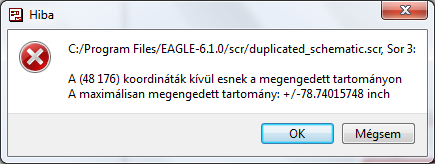

(#) beton cipő hozzászólása Feb 12, 2013 /
Egy kész paneltervet szerettem volna négyszer egymás mellé rakni. A pa-elektronika.hu oldalon leírtak szerint jártam el (letöltés, másolás, új alkatrész létrehozása, azok lerakás(delta, upright,...)) viszont mikor futtatom a duplicate_schematic ulp-t, akkor a mellékelt ábrán lévő hibát adta ki. Nincs semmilyen kósza alkatrész, amit a tartományon kívül helyeztem volna el.
Akinek van valamilyen tippje vagy járt már így, kérem írja le a megoldást!
(#) niedziela válasza beton cipő hozzászólására (») Feb 12, 2013 /
Ha nyomtatás miatt szeretnéd sokszorozni a panel tervet akkor ne cifrázd, nyiss egy új brd fájlt és másold abba a rajzot 4x
