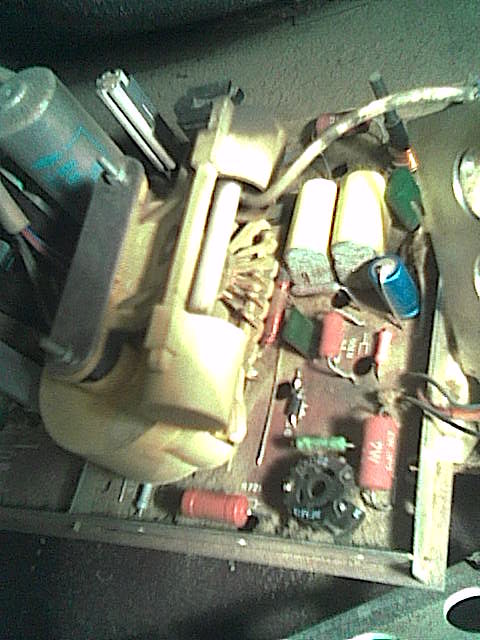

Nem mondom, hogy nem a sorkimenő rosz, de ahogy elnézem ezeket a képeket, mielőtt kicseréled a sorkimenőt, jó alaposan takarítsd ki azt a TV-t, és ha akkor is fennáll a hiba, akkor rajta.

Mindenképpen kompletten cseréld ki ne bonts szét a trafót mert szerintem a "donor" trafó olyan mintha a videotoné lenne. (Valaki már trükközött vele de "jó helyette".) A tápnak 24,5V-nak kell lennie ha jól emlékszem és azon a modulon kell mérni ahol a sorvégtranyó van.

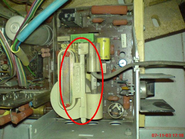

Hali! akkor forraszam ki így kompletten az egészet, aztán csere? (kép mellékelve)
(#) Vatti válasza jofy hozzászólására (») Nov 3, 2007 /
Igen.
Van vagy 10 lába a rtafónak, 4 pedig a vasmagleszoritó lemeznek + 2 csavar ha nem volt lusta az előző műszerész.

Mind a két trafon találsz egy szám erdöt. az a tipusa
ha megegyezik akkor uccu neki.
De ahogy a képböl kivehetö egyformáknak látszanak.
