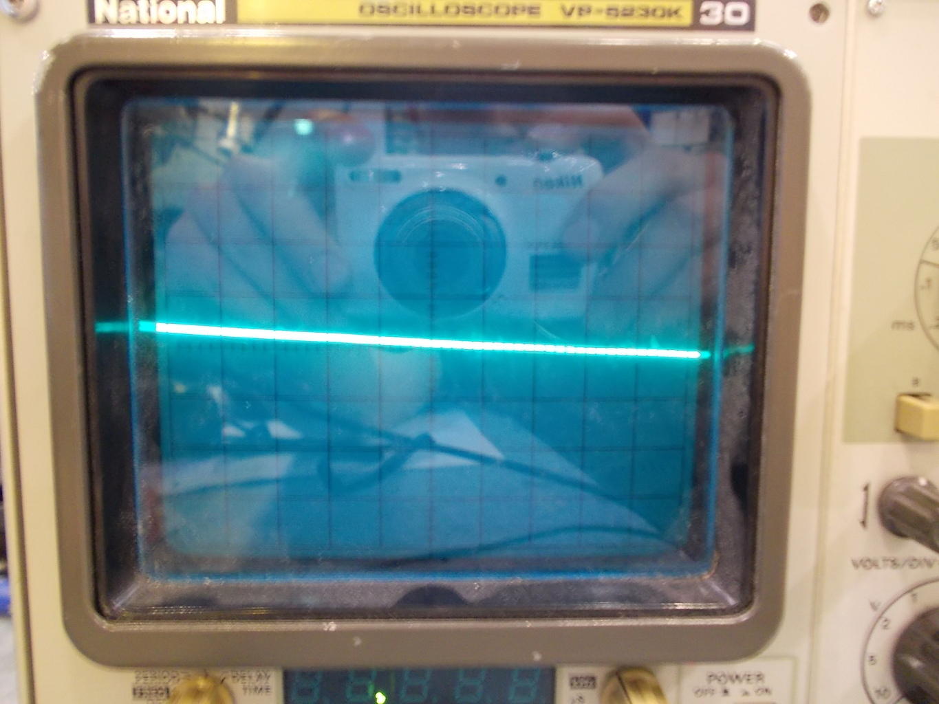

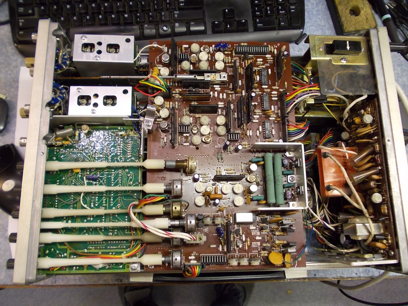

Sziasztok! Van egy National VP-5230K típusú szkóp a kezeim között. Mikor először bekapcsoltam akkor a jelenség az volt, hogy egy natúr pont világított a kijelző közepén és semmilyen gombra nem reagált érdemlegesen. Szétszedtem és a tápegység részében ellenőriztem a feszültséget, az 5V hiányzott ezt javítottam is egy greatz cserével. De ezek után már egyáltalán nem ad képet, viszont a frekimérője az életre kelt. Hol tudnék elindulni, hogy mivel van a gond? Mi az alapvető feltétele a kép megjelenítésének? (az 5V-ot mindenhonnét elvéve a képcső újra kivirul) A cső fűtése működik. Sajnos semmilyen dokumentációt nem lehet találni róla.
(#) kadarist válasza proksa1 hozzászólására (») Feb 19, 2013 /
Kapcsold auto állásba a fűrész indítását és úgy próbálj sugarat keresni.
(#) Ge Lee válasza proksa1 hozzászólására (») Feb 20, 2013 /
Ha másképp nem megy vegyél hozzá rajzot, 8 $ körül szoktak lenni, jobban jársz mintha vaktában szenvedsz vele, tapasztalatból mondom.
(#) Medve válasza proksa1 hozzászólására (») Feb 20, 2013 /
Szia, esetleg a kioltó multivibrátora feszült be a rossz irányban, és annak feszültsége fogja a Wehnelt-hengert. De lehet ugyanez az eltérítésnél is, vedd le a lemezekhez menő vezetékeket...
(#) nagym6 válasza proksa1 hozzászólására (») Feb 20, 2013 /
Tápfeszültségek ellenőrzésével kezdeném, általában rá van írva a panelra, ill. mérőpontok vannak.
(#) proksa1 válasza Ge Lee hozzászólására (») Feb 20, 2013 /
Hol kapok hozzá ennyiért rajzot?
(#) proksa1 válasza nagym6 hozzászólására (») Feb 20, 2013 /
Tápfeszültségek most már jók (az 5V nem volt meg neki) Mindjárt leveszem a lemezekre menő vezetéket. Az a baj, hogy nem különülnek el szemmel láthatóan a részegységek mint pl az EMG szkópoknál, 3 panel van benne, mindennemű feliratozás nélkül, legfeljebb a kezelőszervekből tudok következtetni, hogy mi melyik része lehet.
(#) proksa1 válasza proksa1 hozzászólására (») Feb 20, 2013 /
Van egy READY led a single/normal/auto kapcsolók mellett, az csak singlebe ég ha nyomok egy RESET-et is neki.
(#) proli007 válasza proksa1 hozzászólására (») Feb 20, 2013 /
Hello! Az nagyon helyes, de javítás előtt meg kellene ismerkedni egy szkóp lelki világával is.. üdv!
A hozzászólás módosítva: Feb 20, 2013
(#) proksa1 válasza proli007 hozzászólására (») Feb 20, 2013 /
Valóban a legjobb az lenne, de idő hiányában azzal is megelégszem ha munkára tudom bírni Ha részegységek legalább elkülönülnének akkor tudnék méricskélni, de így fogalmam sincs hová nyúljak.
Az a rész működik jól. Vagy a résznek-része. Single=egyszeres lefutás van csak, a reset után lesz újra aktív, ezt jelzi a led. Várja a bejövő jelet, erre indít triggert, 1 lefutás, megáll. Újra reset után aktív.
Akkor lehet, hogy alapvetően működne csak a "kijelzővel" van valami? Hol tudnék mérni valami jelalakokat ? van kéznél másik szkóp, a kalibráló jelét leteszteltem az jó. Még annyi, hogy a panelen 120V van írva a nagyfesz részhez, ott inkább olyan 140-160V van.
Felcsavart fényerőnél sötétben látni-e valami halvány fényt. Hátha van sugár, csak nagyon félre megy, nem a képernyőre. Sötétben szikra-áthúzás a nagyfesz részné látható, ezt nézd meg van-e.
(#) Hp41C válasza proksa1 hozzászólására (») Feb 20, 2013 /
A single üzemmód az ernyő fényképezésének lehetőségét biztosítja. Fényképező berendezést a csőre illesztve, a gomot egyszer megnyomva éles képet (egy lefutás képét) lehetett készíteni. Teljesen jól működik, ahogy leírtad.
Mindjárt megnézem, bekapcsoláskor egyébként van egy olyan hogy bevillan egy pontszerűség majdnem a közepén de egy mikromásodperc alatt eltűnik, de mintha felfelé ugrana úgy néz ki.
Itt csak a "single" funkcióját írtam le, sok egyéb hiba lehet.
A ks. csövet kellene működésre bírni, írtad, hogy valami működés volt. Ez nem reagált a függ. vízszintes pozíció gombokra sem?
(#) proksa1 válasza Hp41C hozzászólására (») Feb 20, 2013 /
Nah nem tudom hogyan, de megjött valami görbe csík, megy az időalap mert ha nagyon letekerem akkor csak a pont rohangál, ha feltekerem annál egybefüggőbbnek látszik.
Időalapot kapcsolod gyorsabbra, akkor vonal látszik, ennek így kell lenni. Lehet, hogy a csík azért görbe, mert Y bemenete veszi az 50Hz brummot, és ezt rajzolja.

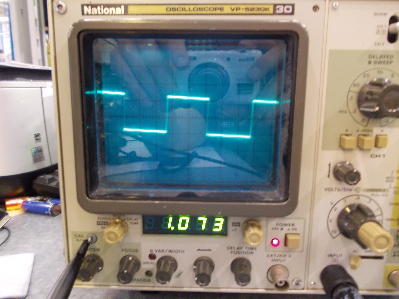

(#) proksa1 válasza nagym6 hozzászólására (») Feb 21, 2013 /
Úgy tűnik megjavult, már csak ez a hülye ferdülése nem hagy nyugodni. A négyszögjel a képen a 0,1V 1kHz-es kalibráló jele.
(#) blasz válasza proksa1 hozzászólására (») Feb 21, 2013 /
Szia kellene lennie egy potinak amivel kilehet egyenesiteni. Nekem a hátulján van egy luk ott kell benyúlni csavarhúzóval és állítani a ferdeséget.
(#) peterpan válasza blasz hozzászólására (») Feb 21, 2013 /
úgy hívják: trace rotation (sugár forgatás)
