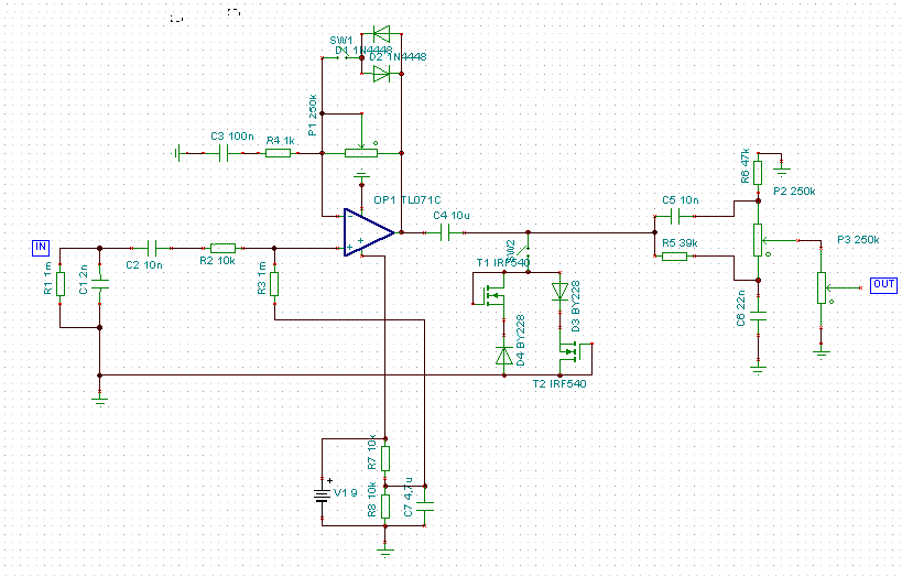

Ez a kapcsi szerintetek működne?Ha igen, milyen lágyab torzítást eredményező diódát javasoltok (a Fet-ek hez)?

Ez meglessz! Elémletileg műkszik, csak nem szeretem volna, hogyha a pofámbarobbannak a kondik . Nemrég olvastam egy 7 oldalas leírásban, hogy hogyan lehet torzítót tervezni. Ez lessz az első. A gain 250-1 között állítható, 50Hz-25kHz között visz át. Egy lágytorzító és egy bluesos 'Shaka braddah' torzító van benne. Meghát egy Big Muff. Majd írok, ha lesz fejlemény.
(#) Stefan válasza punkkazy hozzászólására (») Okt 26, 2007 /
Működni sztem működik, mert elég sok ilyen opampos torzító kapcsolás van.
Próbálkozz különböző nyitófeszültségű diódákkal, más más hangzása lesz, de egyébként mivel a fetek is "diódaként" vannak bekötve így sztem elég lájtos lesz a hangzás.
"A puding próbája az evés"
(#) _Peti_ válasza punkkazy hozzászólására (») Okt 26, 2007 /
Valószínű, hogy működik. De a vágódiódák között szerintem kicsit brutálisak lennének az IRF540-es FET-ek, és szerintem hülyeség oda ilyen poweres fet. Sima diódákkal is megy. Germánium-diódákkal "négyszögesebb", mert már 0.3 V körül kinyitnak, de jó oda a sima 1N4148-as is!
(#) punkkazy válasza _Peti_ hozzászólására (») Okt 26, 2007 /
A cikk szerint ez volt az eredeti 'shaka braddah clipping', IRF540 és a két dióda 1N34. Úgy is sokmindent kipróbálok majd. De azért kössz, majd megnézem a külömböző diódákat.
