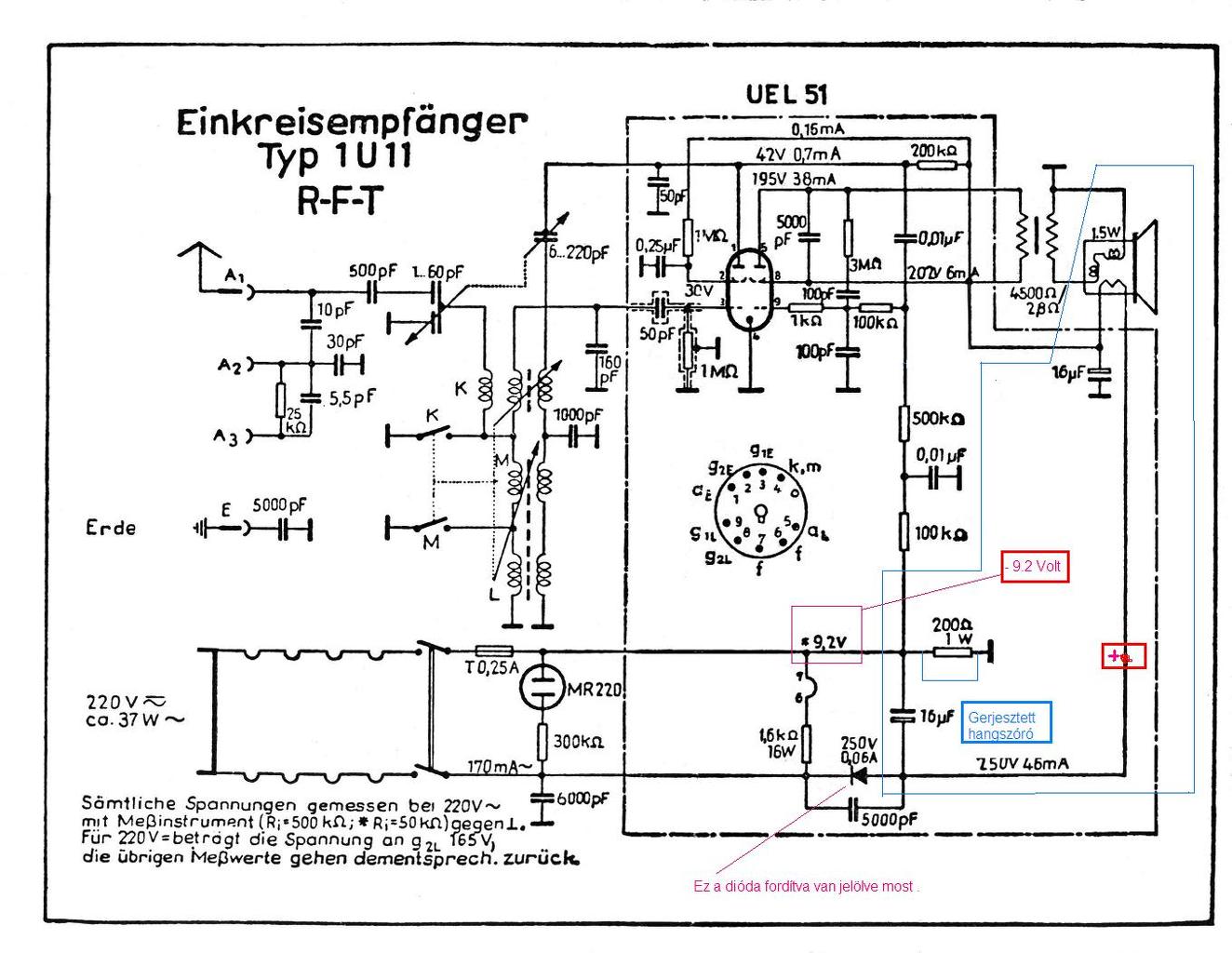

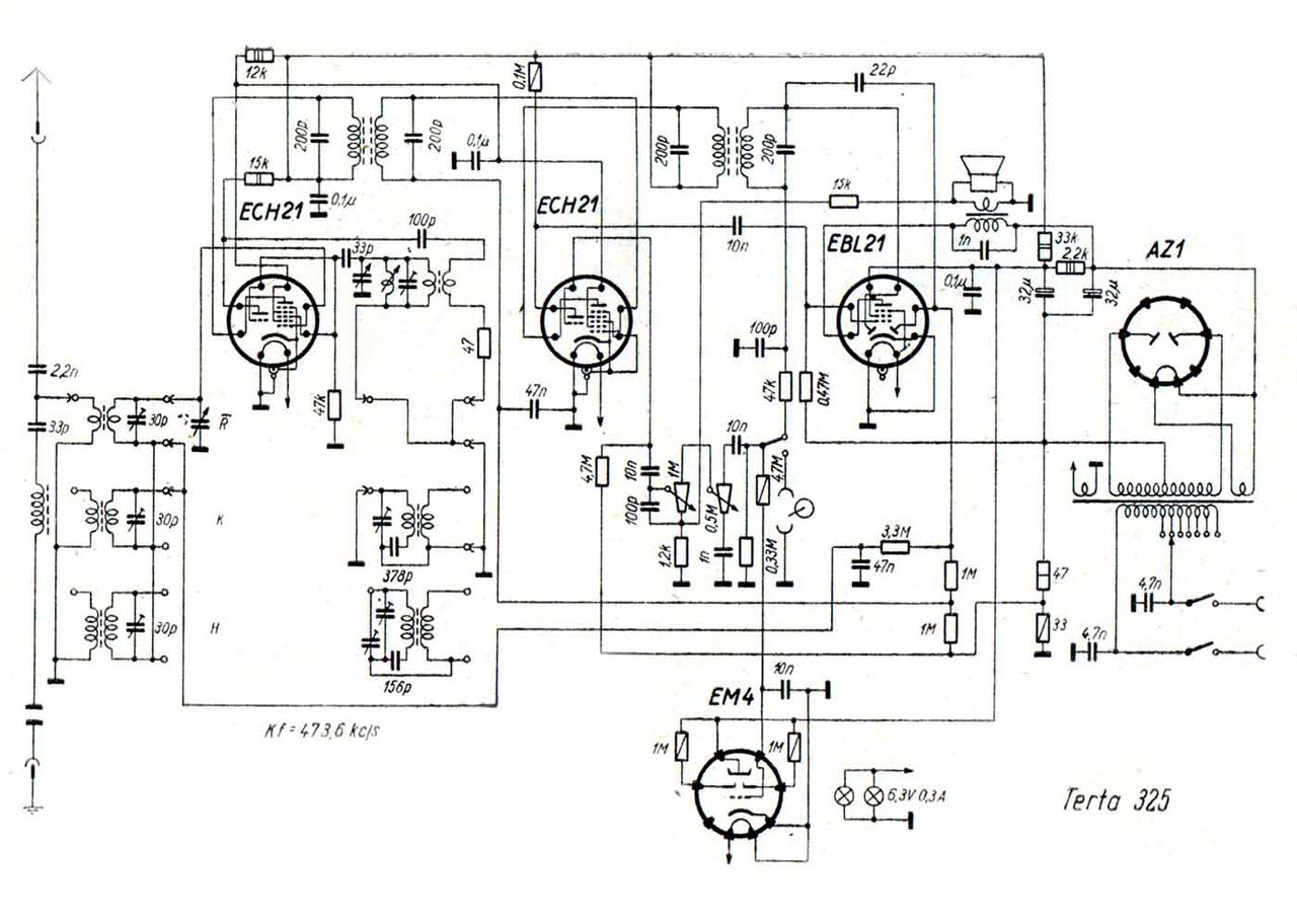

A negatív rácsfeszültség előállítása , lehetősége régi rádió rajz segítség ! Ha kész készülék van gond , de újnál max katód ellenállást kell talán módosítani . Gerjesztett hangszóró , gerjesztő tekercse mint fojtótekercs úgy szerepel , régebben láttam (olyan 1 K Ohm ellenállást képvisel ) . Üdv .
Én ezt a régi rádiós megoldást nem tartom szerencsésnek. Legalább is mai konstrukciók esetén.
Akkoriban biztos nagy technikai bravúr volt, lévén a kis feszt nehezen tudták volna egyenirányítani/megoldani elektroncsövekkel. Ha jól rémlik ezt hívják félautomata előfeszültségnek, amikor az össezs csőnek van egy közös katódellenállása (lényegében a rádió kapcsolásának testpontját emeleték el a táp negatív pontjától a kellő mértékben). Ennél szerintem üzembiztosabb egyéni katódellenállás használata vagy külön tekercses megoldás. Ma már nem tétel egy 1N400X-ekből kialakított graetz vagy más ilyen megoldás.

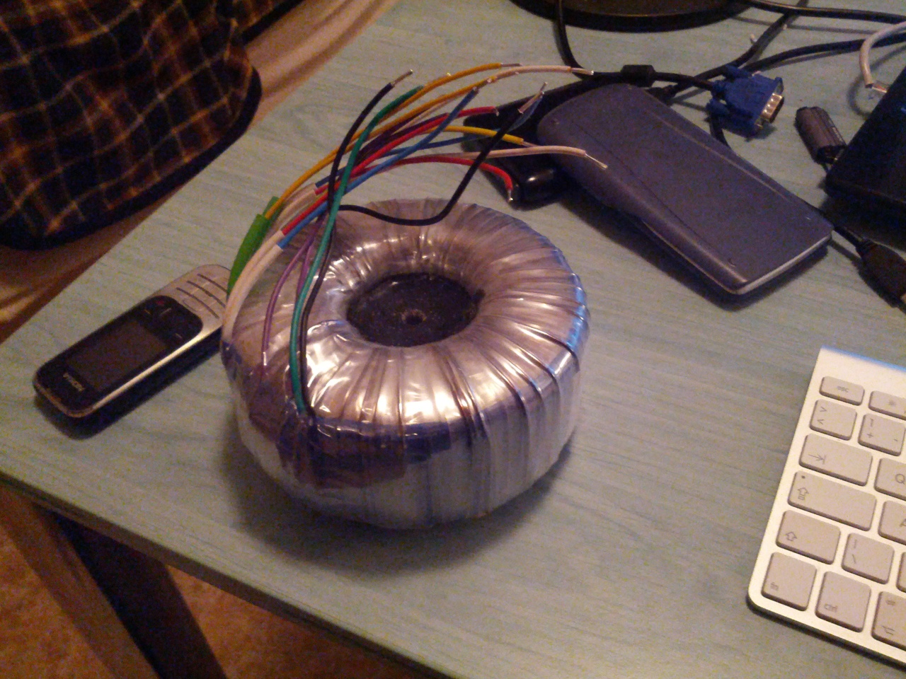

Sziasztok. Végre megjött a toroid szerintem szép
![]() 35öV-1A 60V-0,5A 2x6,3-6A 3,15-0-3,15-4A Remélem, hogy jó is lesz ![]()
Szia! Méretre készült, vagy ...? Nagyon guszta.
Ez alkalmazható lenne SE erősítő anódtápként?
illetve az lenne a kérdésem ,hogy a GU50 SE kb mekkora teljesítményt ad le?
65euró volt és igen méretre
adtak hozzá még olyan rögzitő valamit isa tetelyére illetve termisztor NTC t (ugy néz ki minta kerámia kondi nemtudom mire lesz ) meg tettek bele hővédelmi biztositékot. a primér és a szekunder szigetelve van egymástól és a közepe pedig bevan öntve valamivel.. Nemtudja vlaki mire van aza termistor NTC ?
A primerrel sorba kötheted. Az NTC, amíg hideg, nagyobb az ellenállása, de ahogy a rajt folyó áram melegíti, egyre kisebb lesz. Tulajdonképpen egy lágyindítóként használhatod így.
