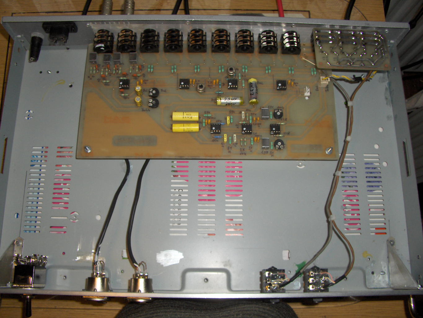

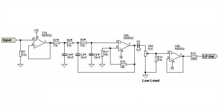

(#) Haliapu válasza reloop hozzászólására (») Márc 9, 2013 /
Szia, kedves kolléga, beszéltünk már egyszer erről az átalakításról, és építettem én egy összetett valamit, a saját eszem szerint, de sajnos a szenvedés tárgya az, hogy a kimenetek ezen a tákolmányon nem akarnak egy hangerőn szólni. Ezért kérném a segítségedet, hogy mely alkatrészeket kellene kicserélnem és mekkorákra, hogy a műveleti erősítők egy kicsit jobban erősítsenek. A következő a helyzet a szimmetrikus bemenet után még jó az erősítés a 10k poti közép állásáig még torzítás sincs, Hanem az osztó erősítőm, erősítésén kellene még egyet duplázni a mély szűrő erősítésén meg legalább, három szorosát és akkor, tökéletes lenne a technika Ha lenne egy kis időd néz már át a rajzokat és előre is köszönöm a segítségedet.
(#) Haliapu válasza Haliapu hozzászólására (») Márc 9, 2013 /
Itt, van még két kép itt még külső tápról próbáltam ami +-12V.

(#) reloop válasza Haliapu hozzászólására (») Márc 9, 2013 /
Szia! A magasabb kimeneti nívó egyetlen járható útja, ha az aszimmetrizáló után csökkented a leosztást. Ennek a kapcsolásnak nem volna szabad torzítania akkor sem, ha a 10k trimmer helyén simán átkötsz.
Mi adja a bemeneti jelet? Mekkora kb. a jelszint?
Milyen eszközöket kell a kimeneteknek meghajtani? Mekkora ezek érzékenysége, bemeneti impedanciája?
A rajzokon szereplő potenciométerek közül melyek beállító trimmerek, és melyek lesznek üzemszerűen használva?
A leosztott és újra felerősített jel torzul, zajosodik. Igyekeznék Neked egy optimális gain struktúrát ajánlani, ehhez kellenek a bemeneti és a kimeneti adatok akár tól-ig is.
Szia, ezt leltem az adatlapokon remélem segít Behringer-2000 limiter kimenet XLR-95,Ohm szimmetrikus 1kHz +21dB-max 1V, a vég fokok bemenete 1V Rms 17,8kOhm. A berendezésemben lévő összes potit csak egyszer szeretném beállítani és nem akarok hozzányúlni többet hang erőt tudok állítani a vég fokon és a keverőn is ha kell.
Ebbe a készülékbe magam is esetleg egy potenciométert tennék, ami a szélessávú és a mély csatornák szintjeinek arányát változtatná. Készítek egy elvi vázlatot, nemsokára jelentkezem.
