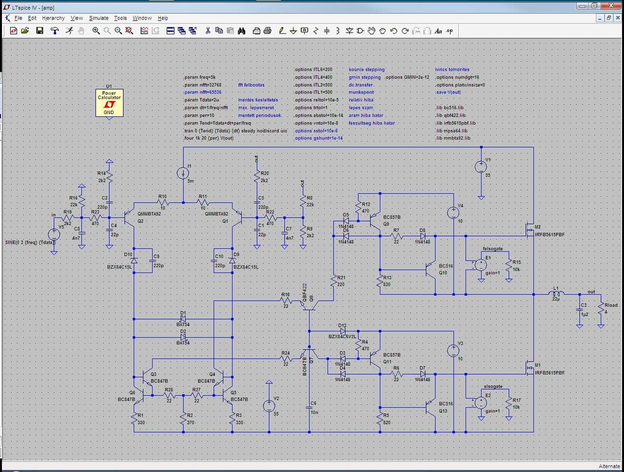

"Persze, nincs ebben semmi különleges, egy dupla emmitterkövetős fokozat van kissé egyszerűsítve"
Ez a gate driver, nem egy dupla emitter követő. Ez jelformáló, ( erősít nem kicsit, pontosabban meredekséget növel) ezen kívül ez csinálja a holtidőt... Bocs, ne haragudj, de én azt hiszem, hogy te egyáltalán nem tudod, hogy mi az a Qrr és milyen hatása van.. Én viszont úgy látom, hogy te nem tudod, a múltkori kapcsolást sem láttad át. Majd te leírod, az én magyarázataim sértően egyszerűek és erősen redukálják a "felnézési faktort".

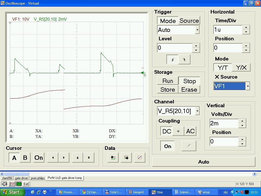

Lehetséges, talán rosszul fogalmaztam. Az igaz, hogy az időalap 10 us, de szerinted, mennyire látható 10 us-os időalapnál egy 100 ns-os tüske? Ha kicsi felbontást allítasz be, akkor ez egyszerűen elvész!!!

Tessék, itt az 1us kép. A rajta látható RR tüske 200-300mA. Pont nullát számít, úgy csúcsértékben, mint effektívben pláne nullát. Ennyi a Philips kapcsolásban is van. Szeretnék látni egy olyan kapcsolást, amiben ennyi sincsen és 90% feletti a hatásfoka.
Tedd már fel a szimulációs képet, amit te látsz, mert nem tudom elképzelni, hogy a másik szimulátor ugyanerre a kapcsolásra 100x nagyobb tüskét számol ki. Ez lehetetlen.
Holnap... csinálok egyet. Milyen tranyót akarsz bele? Túl nagy különbségek nem lesznek...

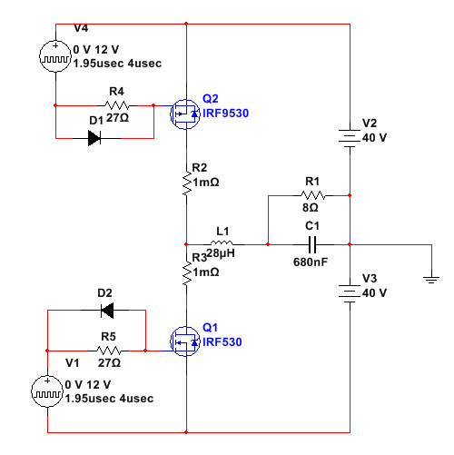

Valóban egyszerűsítettem, de a többi biztosan nem módosít rajta semmit. Hiszen az elején révő rész nem csinál mást, mint meghajtó jelet (0-12V között, negatívba nem megy, 12V-nál meg a zéner korlátoz), meg holtidőt (most itt pl 50ns van beállítva).
A PNP tranyó dióda, satöbbi egyszerűsíthető a 27 ohm ellenállássá és a diódává és egy ideális feszforrássá. (bár az helyettesítő érték nem 27 ohm lenne, kicsit ekvesebb, mert 40V-ról hajt, de ez most annyira nem érdekes, most így 27 + dióda ad még egy kis holtidőt). Ha elég a holtidő és jól van belőve, akkor üresjáratban elkerülhető az RR (de ez mindig igaz). 50 illetve 100ns holtidővel ez történik (lásd mellékelve). Ha kihagyom a diódát, akkor még 100ns holtidőkkel is lesz RR, és jó 30A. (ha kinagyítom a grafot,a kkro üresjáratban jól látszik, hogy a FET kikapcsolása után lassan kúszik lefele a tekercs árama, ha van rá idő hogy teljesen lekúszzon, akkor nem lesz RR). Ellenben ha tullibbenünk a két crossover ponton (tekercs árama nem vált irányt), akkor biztosan lesz egy diódavezetésünk és így egy RR-ünk. Mellékelve a graf. Ha msot azt mondod, hgoy az rész okozza amit te mondasz, amit leegyszerűsítettem, akkor megeszem a kalapomat, mivel teljesen kizárt. u.i.: miután posztoltam vetem észre, hogy ahogy a HE megjeleníti az ábrát, úgy lehet nem látszik a lényeg, ezért csináltam egy nagyítást. (ha a képeket nagyban nyitjátok meg, úgy látszania kell) A hozzászólás módosítva: Márc 11, 2013

Na én is megcsináltam a szimulációt multisim-ben. A két szimulátor tökéletesen egyforma eredményt adott, így mostantól ezt a Tina-ban ne szimulálj, mert csak a multisim a jó kérdést lezárhatjuk.
Szóval pont ugyanakkora tüskéket jelenít meg a multisim is a kapcsolásra, mint a Tina, tehát a működés szempontjából elhanyagolhatóakat. Tehát bátran használható a Tina is, a D osztály szimulálására is, az urbán legend ellenére... Azért a felvetésed alapján a melegedő driver tranzisztorról mindjárt leveszem a teljesítményt. A jó öreg Quad405-ben pont van egy erre alkalmas megoldás, amit pont ugyanerre használtak benne.

Igen egyszerűsítettél rajta. Ahogyan múltkor is, most is a holtidőt egyszerűsítetted ki. Holtidő nélkül persze hogy van tüske...

Ezzel csak az a baj, hogy nincs benne moduláció. Így úgy működik, mint egy félhidas táp és abban nincs olyan vezetési állapot, hogy pl. a felső tranyó diódájától az alsó tranyó tranzisztora veszi át az áramot. Ez egész más, nagyjából semmi köze nincs a D osztályhoz. Tegyél bele egy kis modulációt és mindjárt megérted, hogy miért olyan kínos ez a dolog.
Az előbb becsatolt eredményeimen láthatod, hogy ott a moduláció és ez a lényege.

kb 130ns a beállított holtidő, de ez a meghajtó nem csak holtidőt csinál, hanem jelformáló is, a lassabban nyitó tranzisztort baromira meglöki. Nagyon elmés Bruno találmány. Nem fogod tudni más megoldással helyettesíteni.
A 130ns az baromni nagy, esetleg 100kHz kapcsolásnál elfogadható. Az effektív holtidő meg nagyobb (FET lassú bekapcsolása, gyors kikapcsolása).
Egy normális 200-250kHz kapcsolásnál érdemes úgy 50ns-ra levinni
