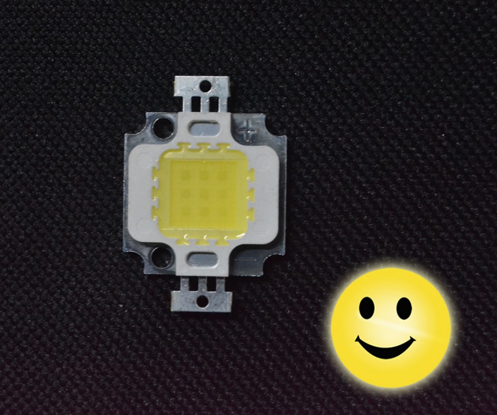

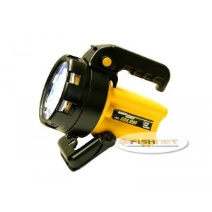

Segítséget szeretnék kérni, nem tudom jó topikban járok e a problémám a következő Adott egy Régi lámpatestem ugyan olyan mint a képen látható sárga/fekete ledes lámpa Csak ez sima h1-es izzós volt,nem működik aksi bedöglött beljesét kibontottam Szeretnék ebből a lámpából egy power ledes lámpát készíteni Kinéztem hozzá ebayről egy 10W Cool White High Power Square LED 900LM -et Specifikációkban ezt írta le tulajdonságra 1. Forward Voltage: 12V-1A 2. Luminous flux: 800-900LM 3. Output power: 10W 4. Light Color: Cool White 5. View angle: 120 Ebből kiindulva kerestem hozzá Hestore.hu-ról egy Zselés Akkumulátort 12V 1,2Ah tulajndonságai(mérete) elférne a lámpa belsejében Úgy tudom power ledhez 2 dologra okvetlen szükségem lenne 1.Hűtés>Ezt pc processzor hűtőtest átalakításából gondoltam megvalósítani(rézmagos kivitel) A led ahogy néztem kivan képezve felcsavarozásra is,így a rézmagot kifúrva,menet metszve hővezető pasztázva sz.em jó megoldás 2.Annyit tudok meghajtógenerátor is kell ha jól tudom Ehhez a 10W-os 12V 1A-os ledhez milyen meghajtógenerátor kellene és ez a 12V 1,2Ah-rás akkumlátor menyire megfelelő 3.A régi lámpatestem frocsnor része menyire lehet megfelelő kialakítás egy?Sima H1-es izzóhoz való fénytöréssel(középen egy furat és körbe prizmarész) Várhatóan hány órát világítana?Töltést hogy tudnám kivitelezni akkumlátornak(Bár mikroprocesszoros töltőm van) A meghajtógenerátorról nem sok fogalmam van,de szeretném magam megépíteni Valaki tudna segíteni mikre figyeljek érdemes e belevágni szívesen fogadnám a segítséget
Helló!
Ilyen ledhez kapcsolóüzemű áramgenerátor volna célszerű, nekem is ezt ajánlották. ITT van egy pár verzió. Egyenletesen tartja a fényerőt, nem melegszik számottevően, kicsi, esetleg az induktivitás beszerzése körül lehet egy kis fennakadás (legalábbis nekem így van). Az tény, hogy a foncsort más fényforráshoz terveztek, de nem hiszem, olyan jelentős szerepe lenne. De ha mégse tetszik, akkor lehet különböző szórási szögű optikákat venni power ledekhez. A hűtéshez valószínűleg elegendő lenne az említett borda. Az már más kérdés, hogy a termelődő hő ki tud e jutni a szerkezetből vagy annyira nem lesz vészes a hőtermelődés, hogy ezzel kelljen foglalkozni.
Ha fél óra alatti üzemidő elég neked, csak akkor vágj bele. A hőleadás valószínűleg rendben lesz, hiszen egy halogénes lámpából indulsz ki. Halogén izzóhoz használt tükörrel elég ronda fénysugarat fogsz kapni, a lámpa nem világít majd messzire. Milyen mikroprocesszoros töltőd van? Zselés akkumulátorhoz való?
Összefoglalva: ez így nem lesz jó. Az akkumulátor kisebb terhelésre lett tervezve, ekkora terhelést a mellékelt adatlap szerint nem bír sokáig. A LED ráadásul gyanúsan olcsó. Jobban jársz, ha ezt a pénzt a "kínai piacon" költöd el, egy LEDhez tervezett lámpára. A hozzászólás módosítva: Jan 2, 2013
Köszönöm a válaszokat,igazából ez a lámpa aktuális lett volna hiszen az egész belsőség nélkül megvan nekem.
Hűtőbordák is vannak párak Igazából gondolkozóba estem más volumenű leden is kisebb W és Lumen fesz stb értékekkel de nincs tapasztalatom e téren Egy elfogadható műhelylámpát szeretnék szerelésekhez,amely hordozható nem reflektort szeretnék belőle A froncsor rész sajnos csak ilyen kezdetlegesen tudtam lerajzolni ilyen (És én így képzeltem bele a power ledet.Valóban a csatolt fájlból is kiderül hogy amit kinéztem 1,2A-os aksi egy 1A-os Power ledhez 10W-os kicsit rövid ideig égne... Hogy tudnék ebből akkor egy elfogadható fényerejű 2-3m-erre jól világító lámpát készíteni? maximum 2-3órát bírjon is üzemórába,a számokkal tisztában vagyok de a w/és loumen értékel anyira nem hogy minek lessz a függvénye az erős fény ![]() Azaz milyen ledet kéne válaszzak amely jó fényerővel bír keveset eszik...

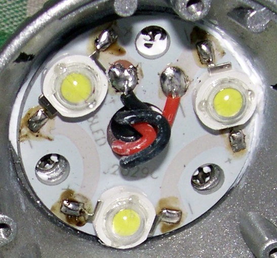

Jobban megnéztem a 3db 1wattos LEDből álló lámpát és úgy látom át lehetne alakítani a soros bekötést egy kis szikével megkapargatva és pár vezetékkel párhuzamos bekötésre. (Csak ne kelljen már 4db sorbakötött litium cella hozzá.)
Persze akkor a jeéenlegi vezérlő áramkört nem használhatom, de olyan zseblámpát szeretnék házilag gyártani belőle ami megy egy db 3,6Voltos litium celláról. Meg lehetne oldani valami egyszerű áram körrel a korlátozást, pl. LED-enként simán egy ellenállással, vagy ezeknél az egy wattos LED-eknél már ilyen módszer nem működik vagy nem gazdaságos? Az az olcsó Ultrafire lámpákban is ilyen egycellás megoldás van és egy vagy több LED. Az is igaz amennyiért barkácsolnék egy zseblámpát már egy zoomos jófajta lámpát kapok készen, és nem túl drága a vezérlőt is, de azért érdekelne meg lehet-e házilag oldani. A hozzászólás módosítva: Jan 14, 2013
Az AMC7135 erre van kitalálva. Analóg szabályzó, 40 cent darabja(10 darabos vásárlás esetén), 0.12V feszültség esik rajta.

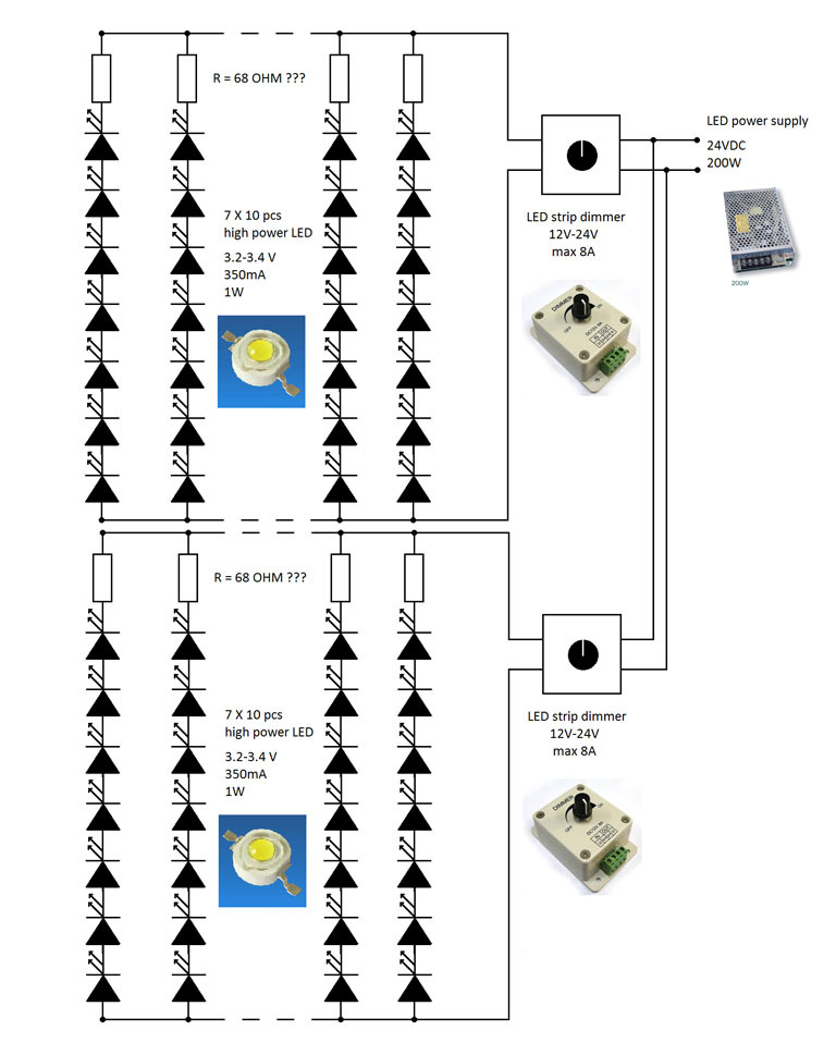

Elektronikában nem igazán vagyok járatos. Párszor már építettem ezt-azt LED szalagokból, a jövőben viszont egy 24V-os tápegységből és LED szalagokhoz használt dimmerekből akarok olyan áramkört építeni, amiben LED szalag helyett 1W-os LED-ek vannak. Lerajzoltam az elképzelésem. A kérdésem az, hogy ez működőképes-e így, és hogy az ellenállás értékét jól választottam-e meg. Esetleg pár jótanács, módosítás? A válaszokat előre is köszönöm.
Jó ez így, csak az ellenállás értéke nem. 24V-(7*3,2V)=1,6V 1,6V/350mA=4,6ohm. De a 7db Led, kicsit sok lehet sorba. Mert ha 3,4V-al számolunk, az már 23,8V és az áramelosztó-korlátozó ellenállásra már nem marad semmi villany. (Te 23mA-ra számoltad az ellenállást.) üdv!
jaa, hát akkor máris látszik, hogy nem értek hozzá, én azt hittem sima ohm törvény szerint kell számolni, úgy mintha a ledeknek 0 lenne az ellenállása 24V/350mA=68ohm, de köszi a javítást.
Alapból azért választottam a 24 V -os tápegységet 12V helyett mert 7-el osztva kijön a kb. 3,4 V a ledekre és ne kelljen esetleg valami + áramköri elemet beépíteni, de szerintem ezt sem jól gondoltam.
Semmi gond, azért írtam le a számítást, hogy újragondolhassad.
