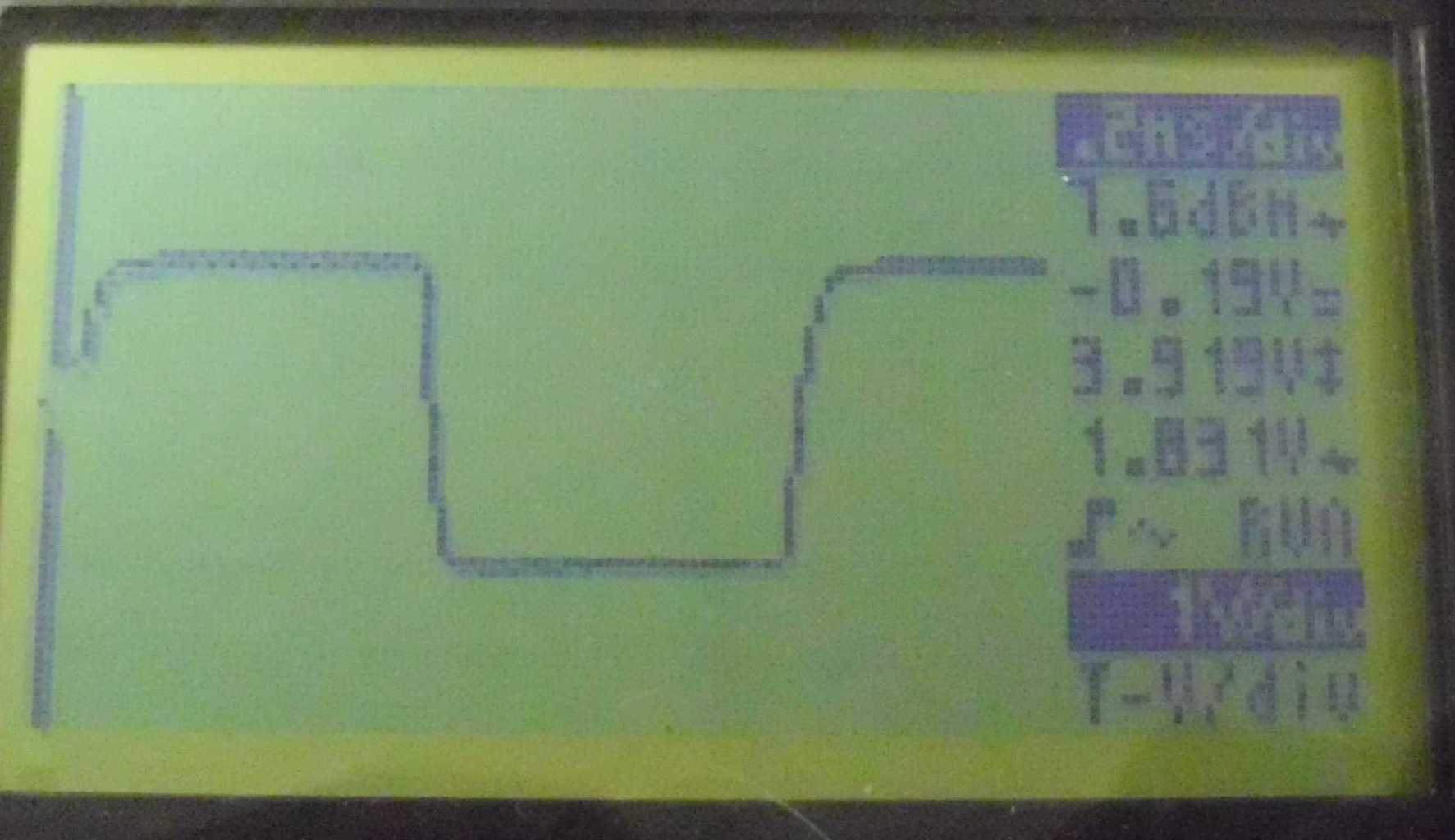

Kérdéssel fordulnék a hozzáértőkhöz: Szóval adott egy Vpp=3,9V négyszögjel (illetve jó közelítéssel 4szögjel..) kb.: ~0 -- ~5000Hz ig. Ez egyébként egy nyomás távadó kimeneti jele, így tehát a bemeneti oldal 0-16bar a kimeneten pedig a fenti frekvencia tartomány mérhető 12DC tápfeszültség mellett. Tud valaki abban segíteni, hogyan lehetne ezt a négyszög jelet valamilyen kijelzőn (LCD) az adott kimeneti frekvenciához tartozó nyomásértéket megjeleníteni?? ![]() (Erre egyébként azért lenne szükség hogy ha lenne egy ilyen ketyere akkor a hibásnak vélt senzort rászúrni erre és rögtön látni, hogy jó vagy nem, kábel hiba vagy esetleg máshol van a gond.....) Üdv: L

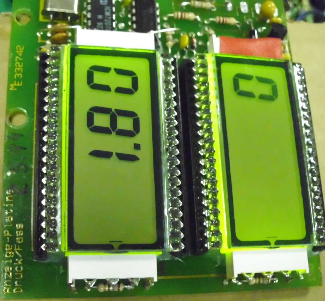

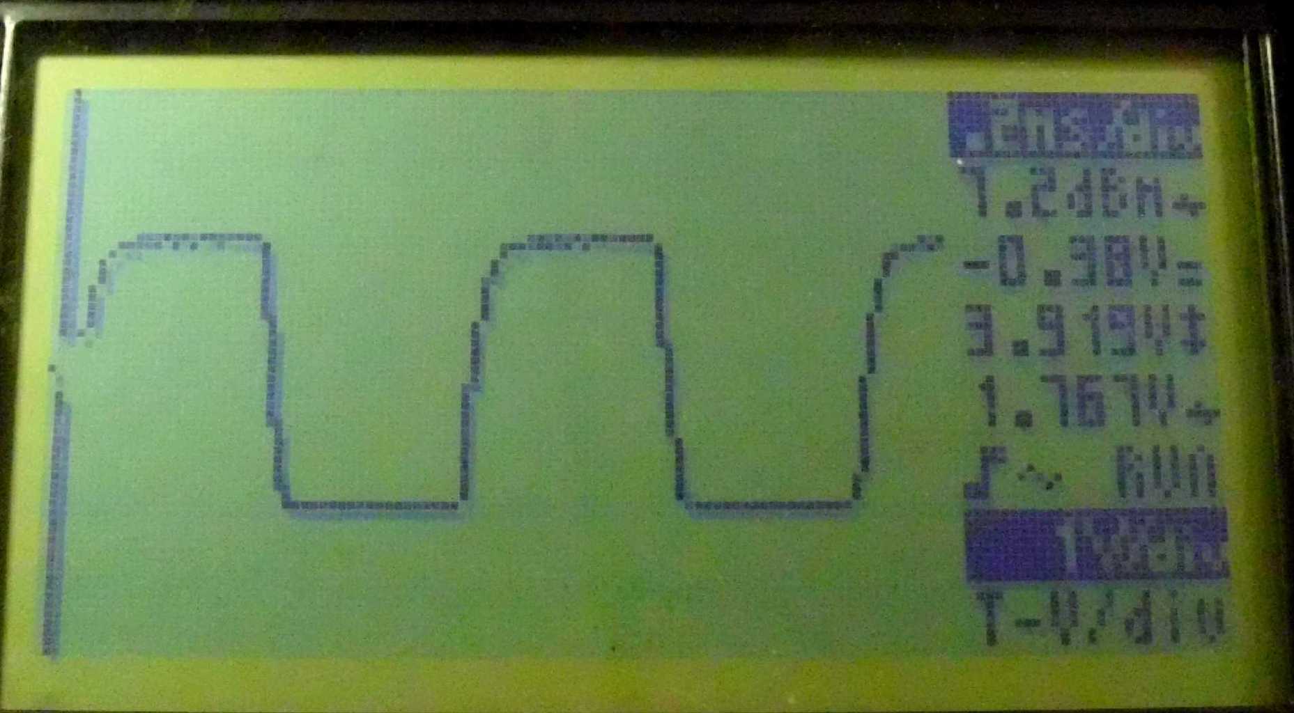

Egyébként a most a héten csináltam pár fotót egy mérés sorozat közben ha gondolod mellékelem... Ezt a mérést egy kisebb zárt műanyagtartállyal csináltam ami sérülés nélkül kb 4 bart visel el. Az első fotó (ahogy a második is mutatja ) 1,8 barnal készült, a harmadik pedig 3barnál. A vég frekveenciát csak interpoláltam ebből a két mérésből így lehet hogy hülyeség az eredmény persze.... ![]() Természetesen a gyári adatok hiányoznak (Müller electronic) úgy kezelnek mindent mintha a NASA lenne.... Már kétszer kérdeztem emilen őket , még csak nem is válaszoltak... Üdv: L
