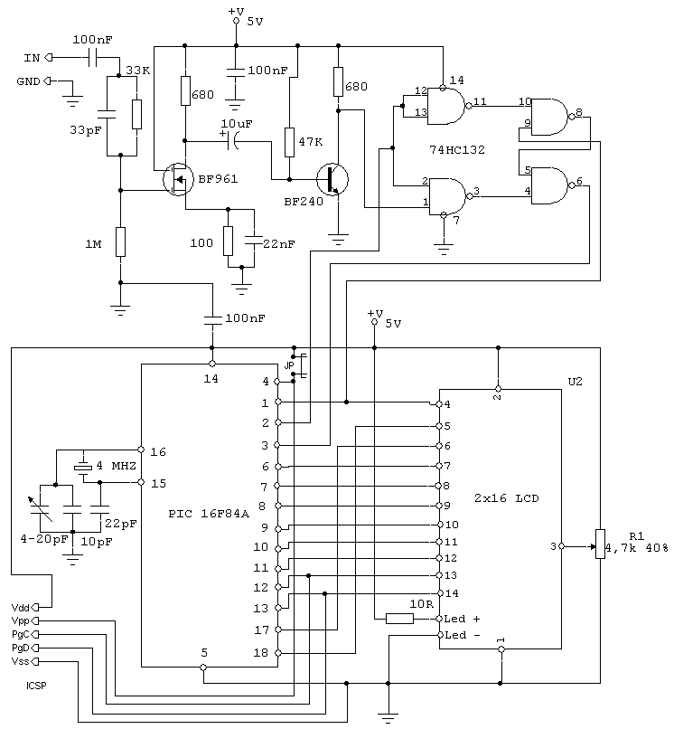

(#) danee86 hozzászólása Márc 19, 2013 /
Nekem olyan problémám lenne hogy megépítettem a vicsys féle frekimérőt saját nyáktervel, el is indult elsőre de mikor megjelenik a Hz felirat elkezd felfelé számolni és 3.99956 és 3.99962 MHz között ugrál. Már olvastam ilyet a fórumon de nem láttam megoldás vagy nem vettem észre. Ez csak gerjedés lehet vagy alkatrész hiba?
(#) Hp41C válasza adapter hozzászólására (») Márc 19, 2013 /
Újra kell fordítani Release módban. (Sajnos Debug módban maradt a feltöltéskor...).
(#) Hp41C válasza danee86 hozzászólására (») Márc 19, 2013 /
Figyeltél a cikk megjegyzésére?
„FIGYELEM! Lemaradt a PIC 2-es és a 74132 IC (12,13) lába közötti átkötés!”

(#) danee86 válasza Hp41C hozzászólására (») Márc 19, 2013 /
Igen figyeltem! és saját nyáktervet készítettem! Elvileg jó 3 emberrel átnézettem már!

(#) adapter válasza Hp41C hozzászólására (») Márc 30, 2013 /
Nem szeretnélek terhelni de akkor ez így jó lehet? Áfutnád nekem?
(Az ICSP nem szabvány kiosztású de a nyákon úgy lesz.....)
Köszi
L
A hozzászólás módosítva: Márc 30, 2013
(#) attila_v válasza adapter hozzászólására (») Ápr 1, 2013 / 1
Szia,
a jumper helyére nyugodtan tegyél egy 10k-s ellenállást, és akkor nem kell jumperelgetni a programozás és a működés között.
Hp41C: látom, átírtad a "count " elején az OPTION parancsot "movwf OPTION_REG"-ra. Így nem fogja a második bankban levő OPTION regisztert átírni, mert még az első bank az aktuális. Azonkívül elég az OPTION regisztert egyszer beállítani, mondjuk a strat rutinban. Néhol elég szedett-vedett ez a kód, pl. csak kétsoros LCD-re jó, mégis benne maradt az egysoros rutinja (a 8. karakter után C0 a kezdő cím), igaz, ide sose jut a futáskor (shift rutin).

(#) Hp41C válasza attila_v hozzászólására (») Ápr 2, 2013 /
Valóban nem vettem észre, de a bankváltás ott van mögötte... Előrébb hoztam. A kódot nem én írtam, csak javítgattam. Annyira 16F84 -re készült, hogy a szerzője egy felhasználói állapotbitet tett a STATUS 7. bitjáre - egy reserved bitre.
„The IRP and RP1 bits (STATUS<7:6> ) are not used by the PIC16F84A and should be programmed as cleared. Use of these bits as general purpose R/W bits is NOT recommended, since this may affect upward compatibility with future products.”
A 16F628(A) -n ez a bit váltja az indirekt elérés bankját. Jól elvoltam vele, míg megtaláltam...
A tris illetve option utasításokról:
„To maintain upward compatibility with future PIC16CXX products, do not use the OPTION and TRIS instructions.”
Sokkal ügyesebben, kb. fele ekkora programmal is meg lehetne valósítani....
