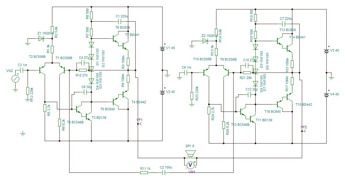

(#) Beringer 600 hozzászólása Ápr 6, 2013 /
Sziasztok! Ez a híd kapcsolás,fel keltette az érdeklődésemet,csak ami alul van c2-es kondi a vissza csatolásnál,szükségem lenne a polaritás helyességére,hogy melyik a +,és - oldala.

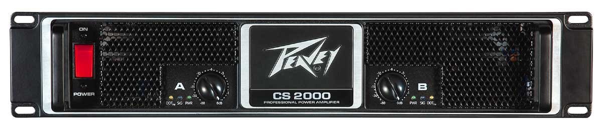

(#) blasz hozzászólása Ápr 6, 2013 /
Sziasztok öcsém vett egy PEAVEY 2000w végfokot és tőlem kérdezte hogy mit jelentenek a ledek rajta,főleg a DOT led ahogy kezdi hangosabban hallgatni el kezd villogni.Köszi
(#) highand válasza Beringer 600 hozzászólására (») Ápr 6, 2013 /
Szia! Tegyél be oda két pozitívval szembe fordított 220µF-os kondit.
(#) Ge Lee válasza blasz hozzászólására (») Ápr 6, 2013 /
Muszáj neki, mert az a klip LED. De ha letöltöd a netről a doksiját (gugli legelső találata ) végigolvashatod az egészet.
Ezen kívül a végtranzisztorok kicsik ekkora tápfeszültségre. Csak a hídkapcsolás szemléltetése miatt tettem be hídban, de ezekkel a végtranzisztorokkal csak +-25V tápfeszültségre lesz jó.
Ha nagyobbat akarsz, akkor legalább 15A-s végtranzisztorok kellenek bele.

(#) blasz válasza Ge Lee hozzászólására (») Ápr 6, 2013 /
Köszi, de ez nem akkora hangerőn villog hanem már kb.20w-on is
(#) saraha válasza blasz hozzászólására (») Ápr 6, 2013 /
Lustaság fél egészség.Service manual 12. oldal.
(#) blasz válasza saraha hozzászólására (») Ápr 6, 2013 /
Igazad van keresem
